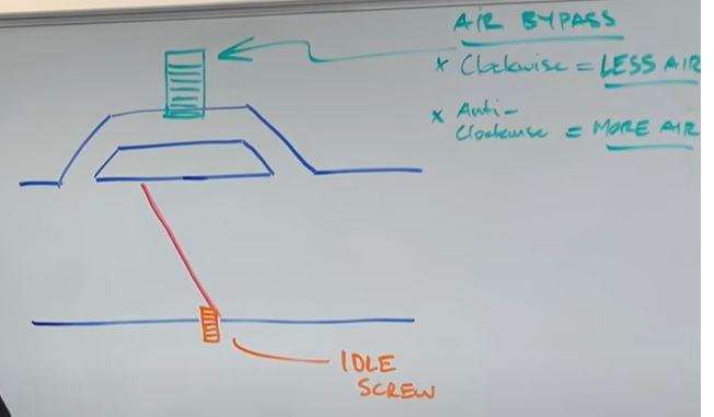

Ese tornillo como mucho 3 vueltas. Más empobrece en exceso la mezcla. El tornillo es un bypass de aire, no de ralentí propiamente dicho. El tornillo de ralentí está por el interior del cuerpo de
El tornillo de ralentí está por el interior del cuerpo de admisión, al lado de la polea de los cables del acelerador. Pero está fijado con loctite por KTM para que la gente no toquetee.
Los problemas de ralentí pueden deberes a infinidad de causas: pistón, laminas, bujía, filtros gasolina o aire, reten cigueñal, tomas de aire no deseadas....
Si el tema del ralentí ya se hace insoportable entonces hacer el mod para añadir un tornillo real de ralentí, ajustando antes el tornillo del bypass; cuanto más apretado más rica la mezcla pero una respuesta más contundente al abrir el acelerador; hay que buscar el punto personal de cada uno. Cuando ese tornillo esté ajustado entonces ajustar el ralentí de verdad.
Una vez hecho esto comprobar el voltaje del TPS en reposo para que no pase de 600mV ajustándolo si es necesario.

ya he visto ese video...
En mi opinion creo que el procedimiento de mover el tornillo del ralenti (el que lleva el loctite interior) para ajustar el TPS no es correcto.
Lo ideal seria:
1.- ajustar la mezcla con el tornillo bypass (1)(Air Bypass). Apretando dejamos pasar menos aire y enriquecemos la mezcla -> respuesta mas brusca al acelerador en el primer cuarto. Aflojando dejamos pasar mas aire y emprobrecemos la mezcla -> moto mas sosa al acelerar en el primer cuarto. Hay que buscar el punto personal de como queremos que reaccione la moto al acelerar (si nos pasamos de rica la moto se hara incontrolable, constantes caballitos, etc). No abrir mas de 3 vueltas desde cerrado.
ralenti.JPG.a009df5da0cf3d271a74156a62c42e93.JPGbypass.JPG.11fc2a35141946178fad34ff5dc184ad.JPG
2.- Con la mezcla ajustada, comprobar el ralenti 1400-1500 rpm y ajustar el tornillo de ralenti (el que lleva el loctite y si hemos hecho el mod, claro)(Idle screw)
3.- Ajustar la nueva posicion en reposo de la mariposa en el TPS para que marque 600mV (midiendo entre los el cable central e inferior del conector), soltando los dos tornillos torx con pin de seguridad y girar hacia la derecha para bajar mV y hacia la izquierda para subir los mv. Al apretar los tornillo cambiara un poco, por lo que el ajuste puede llevar un tiempo y maña.
Os dejo enlace a una pagina WEB en ingles que el tio lo explica perfectamente, tanto el ajuste del tornillo bypass como hacer el mod del tornillo ralenti.
