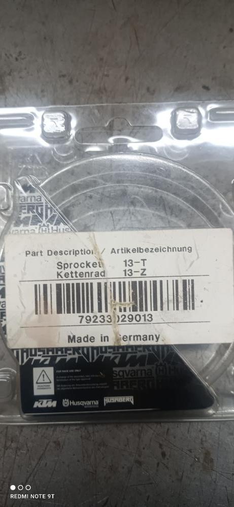

Pues el piñón está desgastado y la cadena le queda mucho para estar estirada (medida ok ente eslabones). También es primer equipo, y eso se nota bastante en la duración de los componentes.
Siempre uso recambio original.
No sé si será más caro, pero si tienes una moto de 12.000 euros, es que no tienes problema en gastarte lo necesario en tener la moto a punto.
