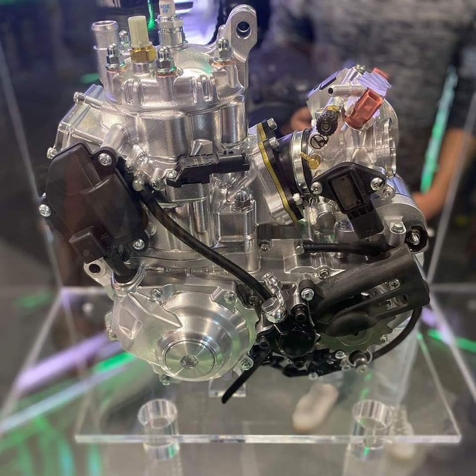

Minarelli prepara un 300 2T de inyección con la base de un motor Yamaha para montar en las Fantic de Enduro

Pues yo tengo info de un amiguete que la probo el fin de semana pasado....
No le gusto en absoluto la 300 2T.... me ha comentado que la noto con mucha falta de bajos...que ese motor no le gusto para hacer enduro....... él ha puesto comentarios en paginas de enduro de Facebook por si a alguno le interesa.
Ojo, que hablo desde el desconocimiento, puesto que yo no la he probado.
Que desarrollo trae de origen. Porque creo que va larguísima.
La inyección funciona bien?
El 21/4/2024 at 0:51, Ivan92 dijo:
Poco mas te puedo decir... no me dio datos de este tipo, solo que no le gusto nada de nada.
vincent black shadow
The gearing on the XE300 is a mix between the YZ250 and the YZ250X with a final ratio of 14/50 (14/51 on the XEF310).
  • Gracias 1
