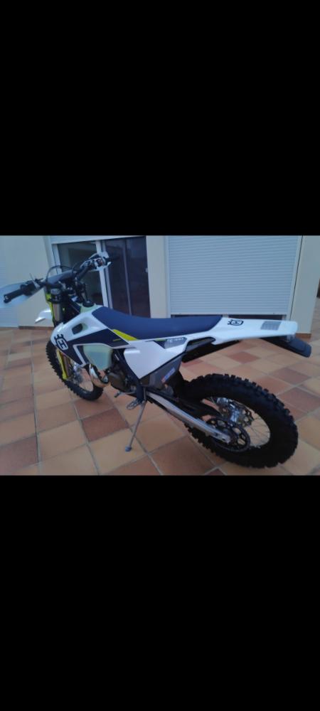

Adjunto una imagen de la moto a estrenar... No entró a taller, todo el mantenimiento hasta la fecha lo hice con referencias que encontré en la web, sea del foro , de vídeo tutoriales etc
