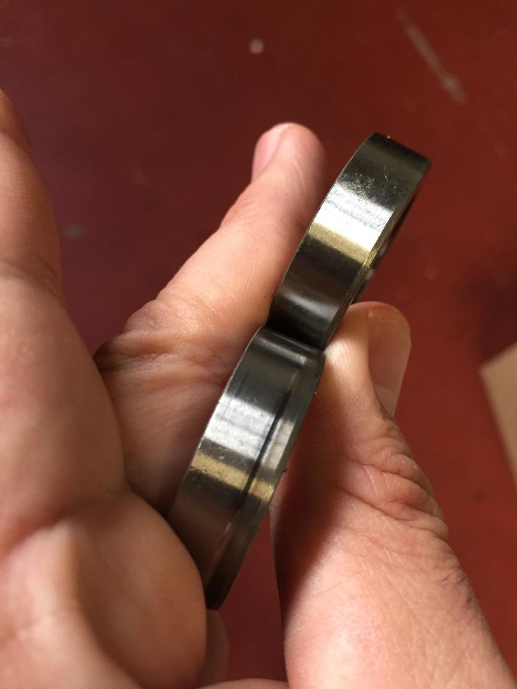

Adjunto un par de fotos del pistón de origen con 230h, aceite motorex.
La bomba de aceite original sigue montada a día de hoy. Llevo un filtro de aire en el tapón de llenado de aceite para evitar la entrada de suciedad y el bloqueo de la bomba. De vez en cuando le hago el test y semanalmente controló el consumo de aceite
No tiene mala pinta ese piston está bastante bien para esas horas creo q yo que tampoco he visto muchos pero alguno con menos horas y más fogueao, con alguna raya y eso
