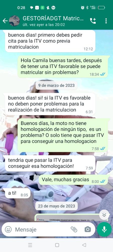

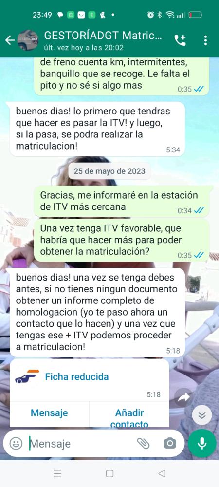

No es imposible matricular, esta conversación que adjunto en la foto es con el contacto que pase se dedican a esas cosas, hay unos pasos a seguir para llegar a hacerlo pero no me he puesto a ello. no sé cuánto cuesta ni lo engorroso que será pero hay gente que matrícula motos de motocross está será todo más sencillo lleva intermitentes luces de freno de posición, lo más complejo y costoso sería conseguir que la moto pase los gases, cada vez hay más restricciones. No sé tampoco si el papeleo costará 200€ o 2.000€ todo puede ser Screenshot_2023-10-26-23-49-49-48_6012fa4d4ddec268fc5c7112cbb265e7.jpg.beb6e8b763303522a6dfabedde5919de.jpg
No te lo pintan mal... No me dicen que es imposible solo hay que moverse y claro gastar mas dinero, quizás más adelante me ponga a ello si lo hago os cuento el proceso y si lo hago y no lo consigo lo contaré por aquí también, si hay más gente con motos de estas que hables, que yo sepa es la ultima

Jajajajjaj
Eso no es así, antes de gastar nada infórmate en otro sitio porque esos se ve que no saben de lo que hablan.
Pregunta aquí:
https://lcoehomologaciones.com/contrasena-de-homologacion/
Cuando les digas que es de carburación nos cuentas que te han dicho.😂
VEHICULOS NUEVOS
En el caso de un vehículo nuevo (no matriculado previamente).
  1. Solicitudes de homologación individual cumplimentadas(Solicitud Ministerio de Industria) (instrucciones para rellenarla)(Solicitud INTA).
  2. Ficha Reducida particularizada para el vehículo a inspeccionar según formatos previstos en anexos del D. 750/2010 (modificado por la Orden ICT/1212/2018, de 12 de noviembre). En el caso de que la ficha reducida sea extendida por un técnico competente esta se realizará basándose en la revisión física del vehículo.
  3. Copia de los certificados de homologación o requisitos alternativos de los Actos Reglamentarios aplicables al vehículo y exigibles para su homologación.
  4. Foto de la placa del fabricante, nº identificación troquelado y fotos  ¾ delantera y trasera.
  5. Documento de Inscripción en el Registro de fabricantes del Ministerio de Industria, Comercio y Turismo del fabricante del vehículo. Podrá omitirse este requisito si el solicitante de la homologación es el titular del vehículo o persona física o jurídica que lo represente.
  6. Declaración del Fabricante o Representante Legal del mismo haciéndose responsable del diseño y fabricación del vehículo en cuestión, asegurando que el vehículo no ha sido puesto en servicio ni matriculado anteriormente.
  7. Documento que muestre que el fabricante ha obtenido informe referido al control de conformidad de la producción (emitido por la UCA) o certificación de cumplimiento de la norma ISO 9001 del fabricante del vehículo.
Tengo todos los documentos necesarios para hacer una homologación individual ¿Qué hago ahora?
Si ya cuentas con toda la documentación necesaria para solicitar la homologación, deberás dirigirte al Servicio Técnico (INTA), y solicitar dicha homologación, en el INTA nos encargaremos de inspeccionar tu vehículo, realizar los ensayos necesarios y verificar que cumple con todos los Actos Reglamentarios que exige la Normativa realizando el Acta necesario para la obtención de la Homologación Individual y en caso favorable tramitaremos los documentos con el Ministerio de Industria, Comercio y Turismo, quien expedirá la Resolución definitiva con la contraseña de homologación Individual para cada caso.
Cada caso particular debe ser inspeccionado, ensayado individualmente y obviamente no todos los vehículos cumplen los requisitos aplicables, según las directrices del Ministerio de Industria, Comercio y Turismo. Los requisitos están indicados en el RD 750/2010 y en el R.D 2028/1986 (Actualización correspondiente en base a la fecha de 1ª matriculación o puesta en servicio según cada caso).

Antes de que te emociones entérate, si no pasa le E5, no se puede matricular y con la carburación y el escape que monta, no pasa la E5 ni de coña.
