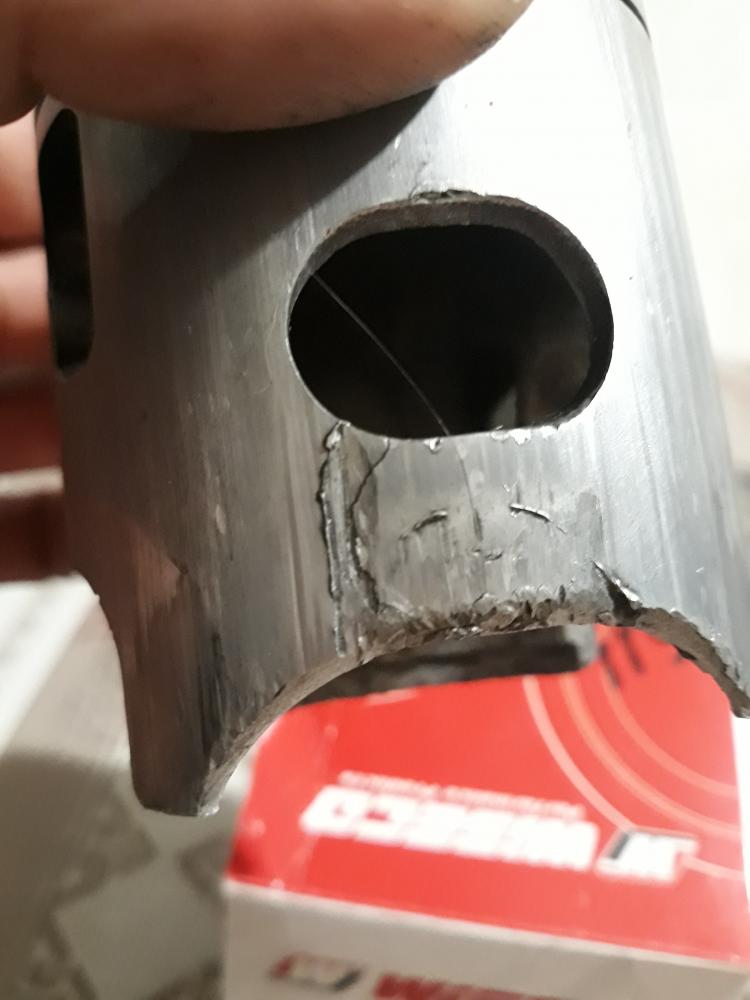

hace 1 hora, endurero1988 dijo:
Creo que cualquier mecanico sabe perfectamente cuando una moto gripo por haberle entrado porquería al motor y cuando es por falta de engrase.
Calentones como se ven en el video, pues normal y depende de como conduzcas, aceite o yo que se, vale que hay que cambiarlo quizas antes, porque se gasta mas, pero esos pistones tan rayados y con surcos, eso no es desgaste y si gripas, puedes incluso partir piston, pero no esos surcos, eso es de haber entrado algo, tierra, segmento roto o algo parecido.

hace 7 minutos, bulija dijo:
este a muerto por poner el filtro de aire mal
En el video se ven laminas rotas,si son aspiradas te aseguro que la destroza es igual o peor....
También se han visto cabezas de biela partidas....
Rodamientos del cigueñal que han perdido bolas...
Eso lo puede hacer mas cosas que la tierra...

endurero1988
hace 27 minutos, 2mj dijo:
Screenshot_20181129-201624_Google.jpg.10d554d4daeaf4829060f58115f1aad8.jpg.07a54ba997bfcf68d7046dc1cb888cce.jpg
¿Entiendo entonces que el caso de la foto es por poner mal el filtro?,por la prufundidad de los surcos digo,y no fallo de engrase como dice alguno.
