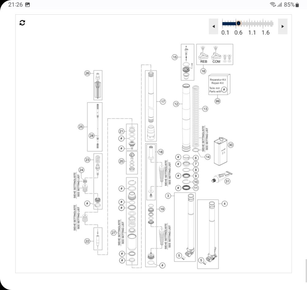

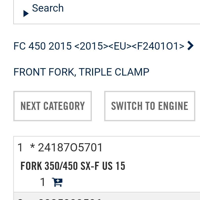

Como ya dije, las HVA y algunas versiones para USA sí llevaban la 4CS por aquel entonces.
Aquí el despiece de la HVA FC450 2015. Con horquilla 4CS. Nótese que en la descripción de la horquilla, pone SX-F US.

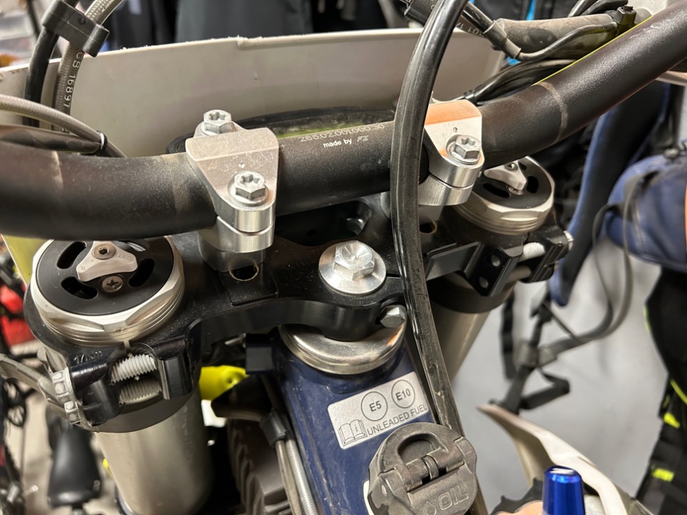

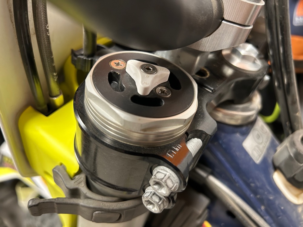

hace 1 hora, Palmer1 dijo:
Montadas así, puedes acceder bien al tornillo de purgar el aire?
Las horquillas wp de doble cartucho llevan una vejiga con aire (o nitrógeno, que seguro que alguien lo dice) en el cartucho, y ese tornillo que se ve, es el que se quita al poner o vaciar el aire de la vejiga usando una aguja.
Llevan otro tornillo para purgarlas, que irá hacia delante para que sea más accesible.
