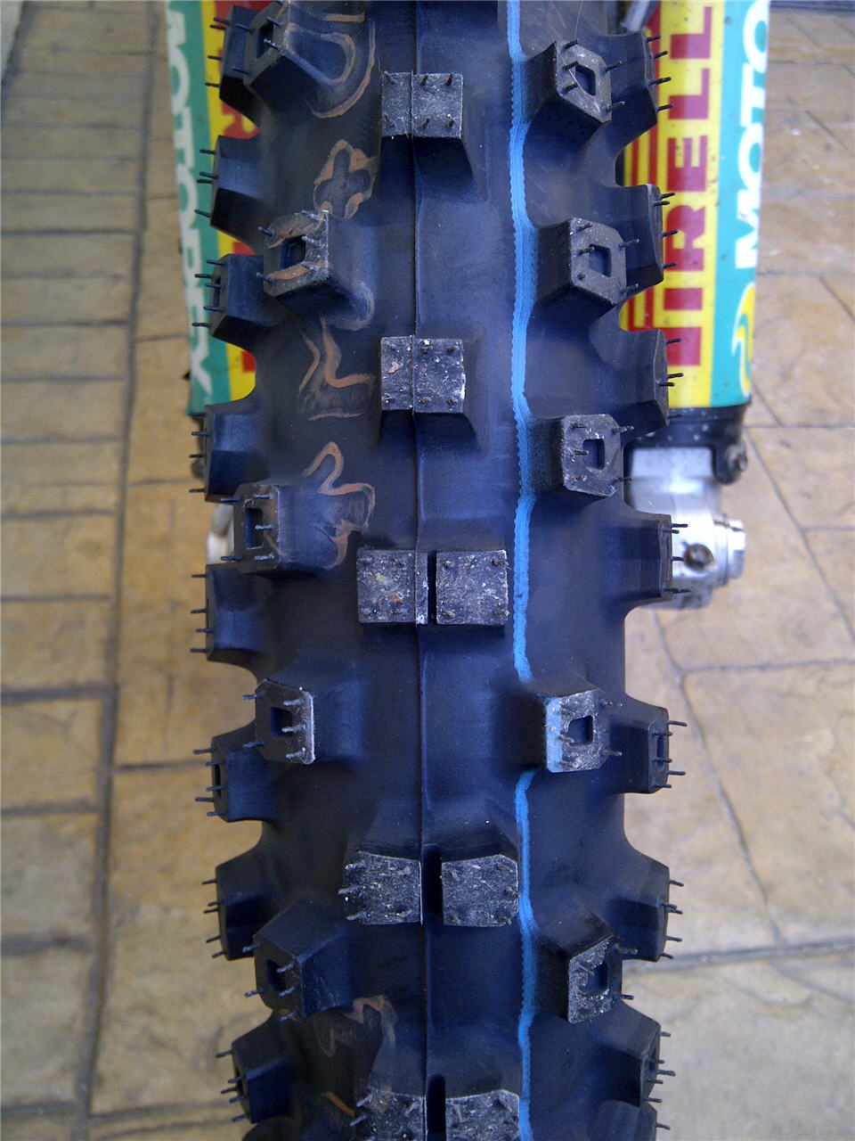

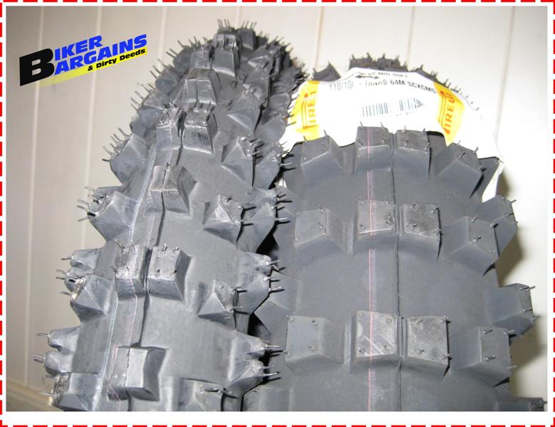

PIRELLI SCORPION MID SOFT XC en 120 NOTA 10 No FIM
Agarre: Barrizal:10 Seco:10 Piedra mojada: 8
Envejecimiento:12 en su categoría Blando ( buena tracción hasta el 30% del taco)
Calota: chicle ( la mas blanda)
Para mi el dios de los neumáticos traseros.
TRASERO: Este neumático el de terreno blando y posiblemente sea de los que mas agarran debido que su calota es de chicle y se amolda al terreno que da gusto. Pero al tener la carcasa tan blanda si lo bajas de 0.8 es mas facil pinchar y según lo que pesen deformarlo y sacar los hilos. , Si pinchas no puedes recorrer muchos kms y de hacerlo sientate en el manillar y ve despacio. Yo peso 130 kilos y he vuelto alguna vez pinchado , pero cuidado es muy debil al pinchar.
NO HE PROBADO NADA MEJOR EN TODO TIPO DE TERRENOS Arena, barro, piedra mojada o seca, en seco le da igual todo y resiste lo que le eches si arranca ni un taco..
Cuando lo pones nuevo no hay nada mejor.....A y resiste bien el arrancamiento de tacos es increible....Ademas dura mas de la cuenta según su agarre.
El truco de este neumático es tener el mordiente del taco siempre bien , ya que, junto a su carcasa es lo que le hace agarrar tanto y hasta el final. Yo dandole la vuelta a la rueda a mitad de uso y afilandole los tacos una vez después, he llegado hacer 60 horas ( de las cuales 30 por seco). Pero claro de esta manera, si se pone y se olvida uno de el el rendimiento cae en picado cuando pierde el mordiente del taco.
Si tienes suerte es un neumático muy pero que muy bueno pero con esos contras de hay la nota que le pongo....PERO INSISTO ES EL MEJOR QUE HAY PARA ENDUREAR ( para mi) DEBIDO A SU AGARRE Y RESTIENCIA BRUTAL.....NO HAY OTRO MEJOR...( que yo sepa :roll: )
DELANTERO: El delantero tiene tacos muy largos y muy pequeños, lo que le da un agarre junto a la carcasa blanda que no tiene parangón. Pero no es oro todo lo que reluce , ya que, los tacos en seco se arrancan de mirarlos. A mi en seco me dura 10 horas si llega. Yo no lo aconsejo para pilotos agresivos ( arranca tacos y flanea), ahora los que van mas tranquilos y sosegados les encanta y no quieren otra cosa.( agarra a muerte lo máximo que yo haya probado, pero me flanea y lo destruyo en 3 dias.) ç
He probado muchas traseras y al final siempre acabo con esta. Por ello es "MI TRASERA"

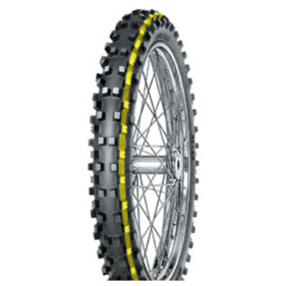

MITAS C19 Amarillo NOTA: 9 SI Fim ( No le pongo un 10 porque alguna rueda habrá mejor pero yo no la he encontrado)
El agarre es brutal en todo tipo de terreno. En piedra mojada lo he probado muy pocopero se defiende. En barro de botijo va perfecta lo mejor que he llevado ( el barro botijo es lo peor del planeta.. :lol: .)La carcasa es media blanda. El kitt de la cuestión de esta rueda es que hay que cuidarla ( como todas) de cosas que la "corten" por que los tacos y la carcasa tienen unos compuesto muy peculiar entre medio y blando. Por ello y su disposion de tacos le otorga una agarre brutal , ademas de durar bastante en manos de un salvaje como yo unas 50 horas. El primera que monte a la segunda salida ya había cortado un taco y se llevo un buen tajo ( mala suerte) , pero hay quedo todo , rindio muy bien durante sus 50 horas. Ahora llevo otra igual. Hasta la fecha la que mas me gusta. Todo esto con un precio muy ajustado. Por todo ello ahora es "MI DELANTERA".

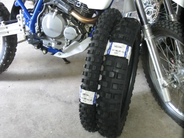

BRIDGESTONE SERIE 400 ( 403Y404) No Fim
Agarre Barrizal:8 Seco:10 Piedra mojada: 8
Envejecimiento:8 El su categoría mixta(no pongo durabilidad porque yo a al 70% los cambio)
Calota: Media
DELANTERO: Para mi la mejor opción que hay de momento para el enduro de a pie y me explico:
Mas pefíl de lo habitual , calota intermedia ( te permite volver a casa pinchado ( válvula arrancada por mal montaje)unos 30 km pinchado con una husa 450 y un tio de 120 kilos...) y tiene muy buenos tacos....Todo esto te permite bajas la presión del neumático y junto a su calota intermedia ( perfecta) se adapta al terreno ( efecto trial) de una manera supina ademas de ayudar un poco a la horquilla con las pequeñas protuberancias del terreno. Aguanta el seco que da gusto y se comporta en barro increiblemente bien con todo tipo de motos ( husa 450 800km seco y ktm 300 400km mixto) y aun esta como nuevo...Añadir que no he pinchado nunca con este neumatico por lo que resite muy bien...Si campas siempre en barro mejor el 203 pero si haces mixto el 403 es la monda...
TRASERO: Ni idea no lo he montado Pero el delantero es la releche....Lo que si que se es que con 8mm de taco a la basura. para mi no es una opción si alguien sabe algo que comente...

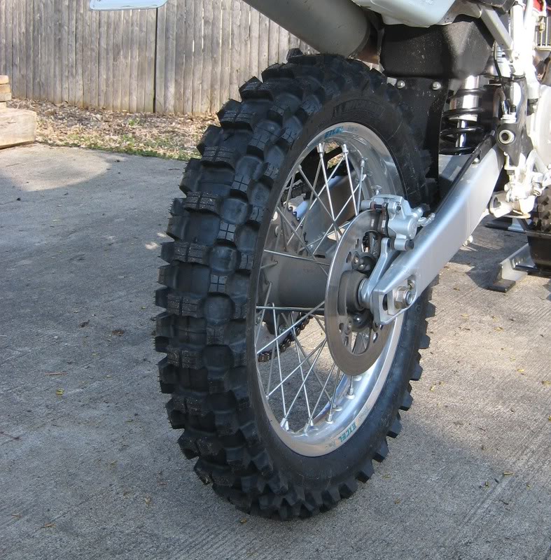

BRIDGESTONE SERIE 200 NOTA: 9 (203Y204)No Fim
Agarre Humedo:10 Barrizal:10 Seco:NO lo se ( de hay la nota que le doy) Piedra mojada:8
Envejecimiento:No lo se no me dio tiempo pero viendo como va el 400 será muy buena...
Calota:Media
DELANTERO: Tiene las mismas caracteristicas que la serie 4 pero es mas blando por lo que se te va la olla como va en barro y en tempero.Y no te digo nada por raices y losas mojadas va muy bien. La pena es que no lo probé en seco. :cry: :cry:
TRASERO:Ni idea...Una pena...Pero no se por donde lei que en galicía lo montan y va de ordago....

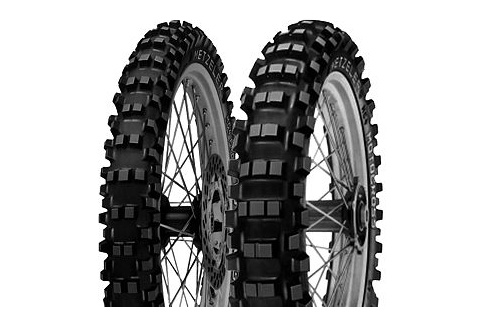

METZELER MC 4No Fim
Agarre :9
Envejecimiento:8
Calota: blanda
TRASERO: Gran opción para mojado, lo suelen montar mucho por zonas humedas. Tengo entendido que es muy similar a mi amado scorpión mid soft xc y que incluso agarra mas. Pero si pinchas estas ko se destroza la cubierta. No lo he montado porque no hay en 120 y las ruedas de 110 no me gustan , ademas de que arranco los tacos con mas facilidad. Muchgicima gente esta enamorado de este neumatico es digno de probarlo.
DELANTERO: :roll: :roll:
Ni idea pero fijo que va muy bien....Porque tiene una pinta... Auguro que arrancaran tacos con facilidad si pilotas fuerte ya que son muy muy finos. Ahora el agarre será brutal. Este Neumático esta en mi lista de pendientes de prueba.
