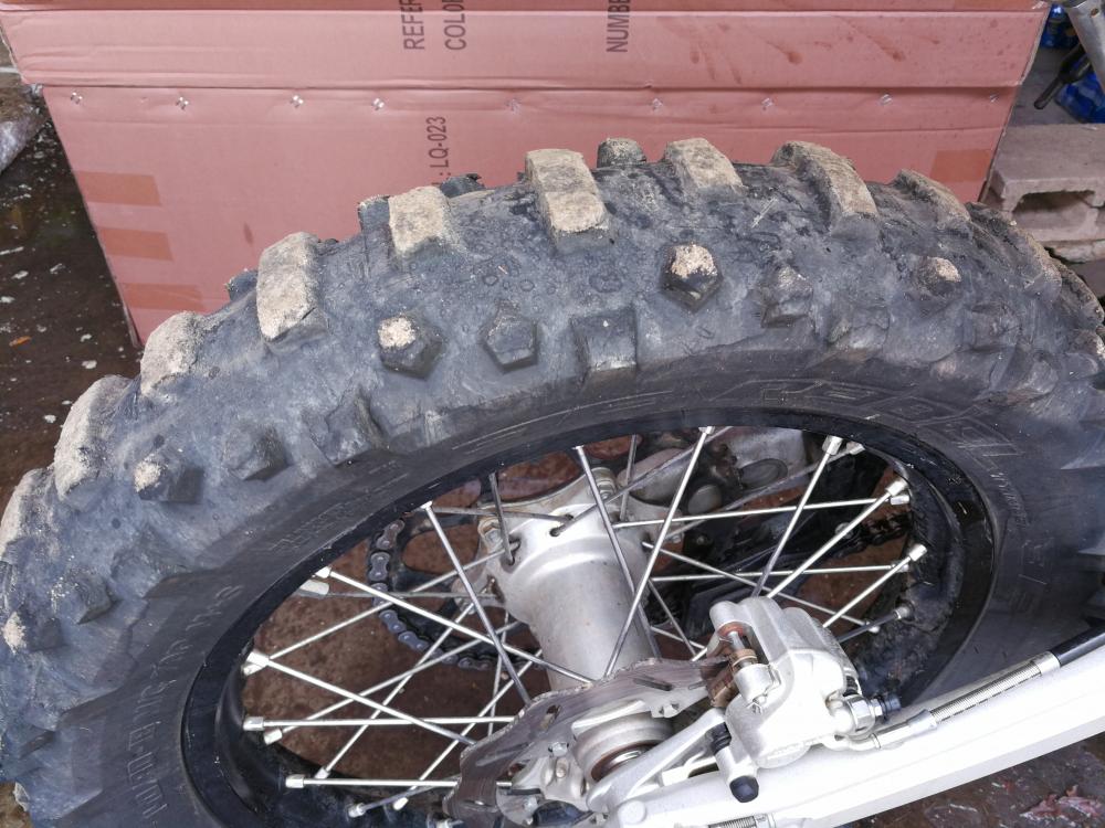

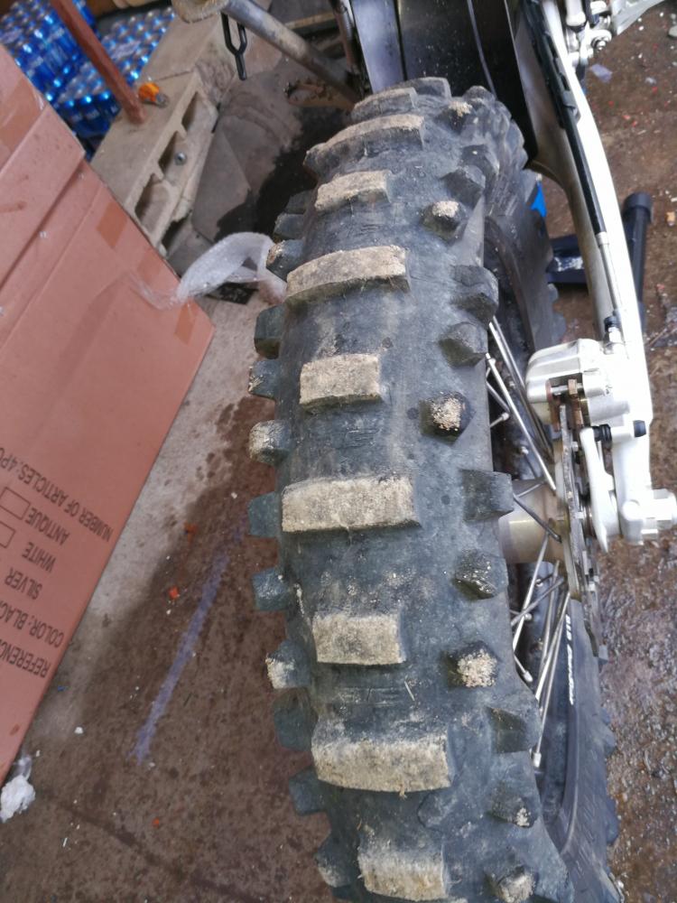

Aquí está tras 800km el rebel Raya Verde las imágenes hablan por sí solas el agarre sigue siendo cojonudo vuelvo a decir que este es el mejor Neumático que he probado en cuanto a agarre y duracion
Increíble para tener 800km, está perfecto para darle la vuelta y hacerle otros 800 perfectamente... Cuando con la mayoría de neumáticos llegar a los 800 ya es un logro. Lo voy a probar sin duda!!! El de línea verde a que neumático se parece en dureza? Y el amarillo a cual se parece en dureza?

Línea verde lo comparo en agarre al pirelli enduro FIM pero lo supera en agarre... El taco es de tacto medio duro igual que su carcasa.. Al principio cuando lo monte no daba un duro por el pero coño me impresionó bastante. Decir que el trasero lo bajo a 0.5 y el delantero a 0.7...en sitios muy complicados de piedra mojada se puede llevar a 0.2 tranquilamente. Se asemeja también al six days extreme pero el rebel para mi gusto lo supera en agarre y duración.

Ni un taco arrancado cuando con otros neumáticos en este tipo de terreno arranco una bestialidad..

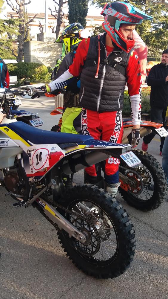

El pasado fin de semana Pol Tarres corría con el Rebel Verde, la primera prueba del campeonato de Catalunya y un amigo nuestro, corría con el amarillo y quedo segundo de Junior. En la foto, el amarillo tiene la primera parte de la carrera hecha.
La verdad es que la gente que lo monta, repite con Rebel y eso nos encanta, mas siendo un producto nacional :Emoji-5:

Cuantos km le hizo y en que zona se corrio , La Espluga de Francoli ???

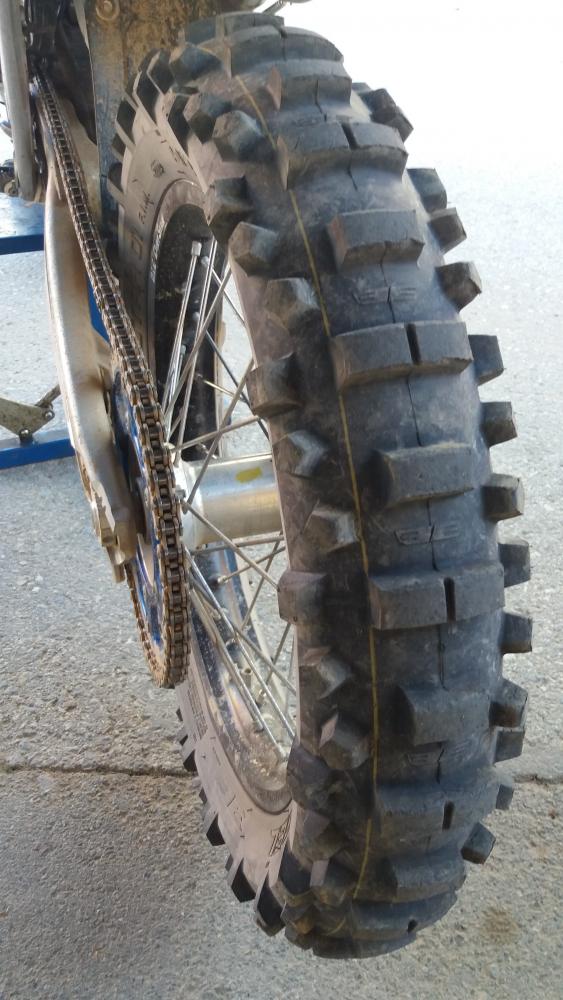

Como comenté en otro hilo, estoy empezando con esto del Enduro, llevo tan solo 7-8 salidas por lo que mi criterio no es el más adecuado, sobre todo si unos me dicen una cosa y otros otra.
Este neumático creeis que ¿está para cambiar o aguanto un poco más?, es un Michelin Enduro Comp en una WR250 4T.
En caso de cambiar ¿que recomendais? en las salidas hacemos unos 50-60Km por asfalto (entre idas y venidas, una putada, lo se...) y unos 150 entre pistas y trialeras, zona de Levante que menos estas semanas que hay mucho barro e incluso nieve suele ser más bien seco. ¿En que medidas? porque he leido por ahí que la gente juega entre el 110-130.
Por marcas me han hablado genial de lo que llevo, los Michelin Enduro Competición, los Metzeler 360 y ahora veo estos Rebel.
Gracias,
Si no tienes que pasar la ITV en breve te diria que montaras un Maxxis IT es de cross tiene una duracion bastante buena ,  yo lo use en la WR 450 y le sacaba cerca de 2.000 km y tracciona bastante bien . eso a 0,8 si los pones a 1 y con una 250 seguro le aras 2.500 km hasta dejarlo como el que llevas ahora que por cierto esta para tirar .

ITV en Junio... que opción me darías??? muchas gracias por decirme claramente el estado.

Cuantos km haces al mes , solo que hagas 500 al mes ya te merece la pena y si no lo gastaras siempre lo puedes montar de nuevo si te merece la pena estirarlo mas .
