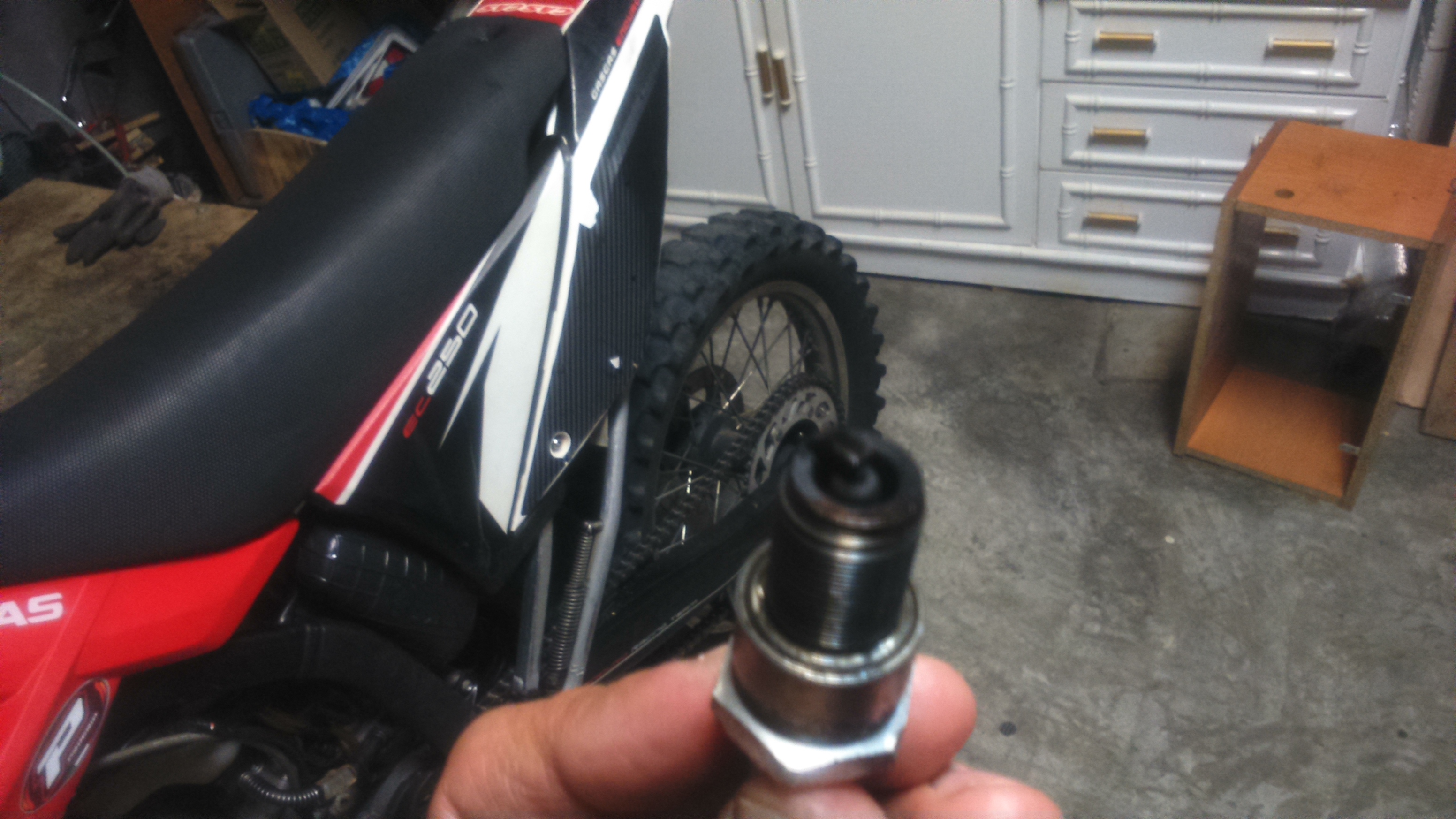

Se ve grasa minero, aunque no sabemos en regimen esta echa esa prueba de bujía, pero se ve grasa, a ver si la puedes afinar un poquito y la dejas perfecta ;-) saludos

Muchas gracias Juanjo por tu consejo aunque casi que me da más confianza en que vaya un poco grasa para que lubrique mejor no?
A veces nos ponemos cabezotas para que vayan engrasadas, por miedo a romper y no es asi, no es preciso que vayan gordas, simplemente que vayan bien carburadas, con todo funcionando bien para que el motor tenga un óptimo rendimiento, y te digo que cuando todo va bien, lo ves hasta en la bujía, cuando todo funciona bien, te gusta hasta quedarte mirando la moto :-D echale un repasillo para quedarte tranquilo y carbura esa máquina tan wapa que tienes !! Saludos !!

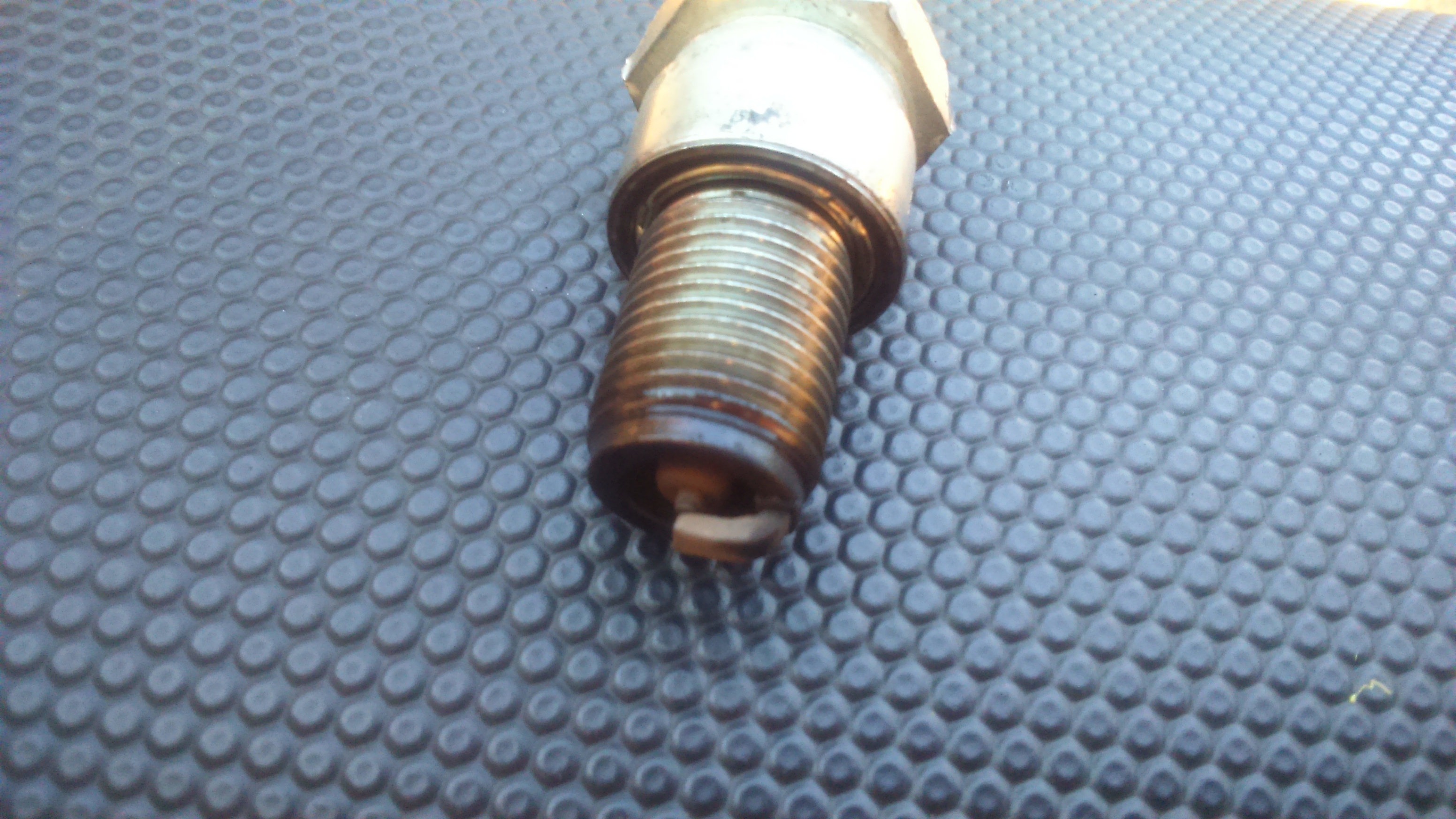

Muy buenas pongo foto del estado de la bujía en distinto régimen, esta es llendo prácticamente sin dar gas

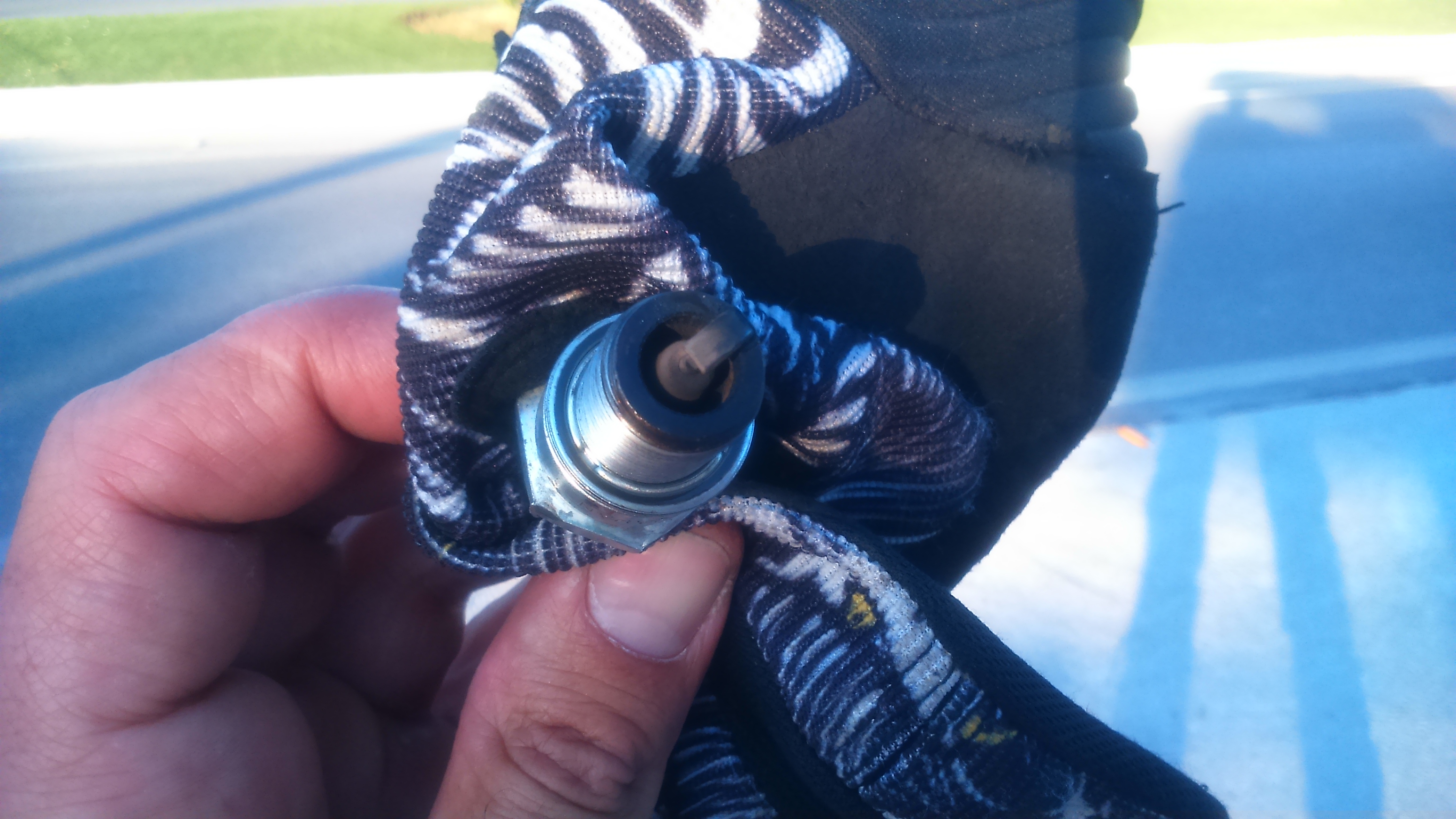

Esta dándole caña
La noto aún gorda al pasar de bajo a medio puesto que me ratea y en la primera velocidad incluso no llega a limpiar, es una 300, monto entre 0 y 600 con aguja necj en 3 posición y 45/178 de chicle con 2vueltas de aire. Como lo veis?? Como podría quitar el dichoso rato?? Irá demasiado fina en alta???
Opino igual que daremar, pon la aguja en 2° ranura desde arriba y prueba a ver si desaparece el rateo, y si ves que sigue igual bajala a 42 el de baja, pero yo el de alta lo tocaba y en todo caso le bajaria no le subiria, pero no le tocaria, saludos !!
