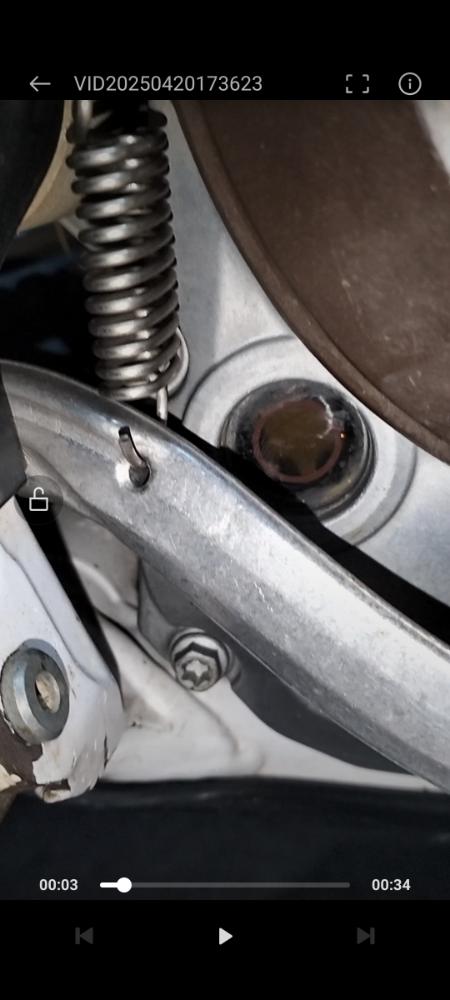

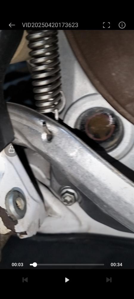

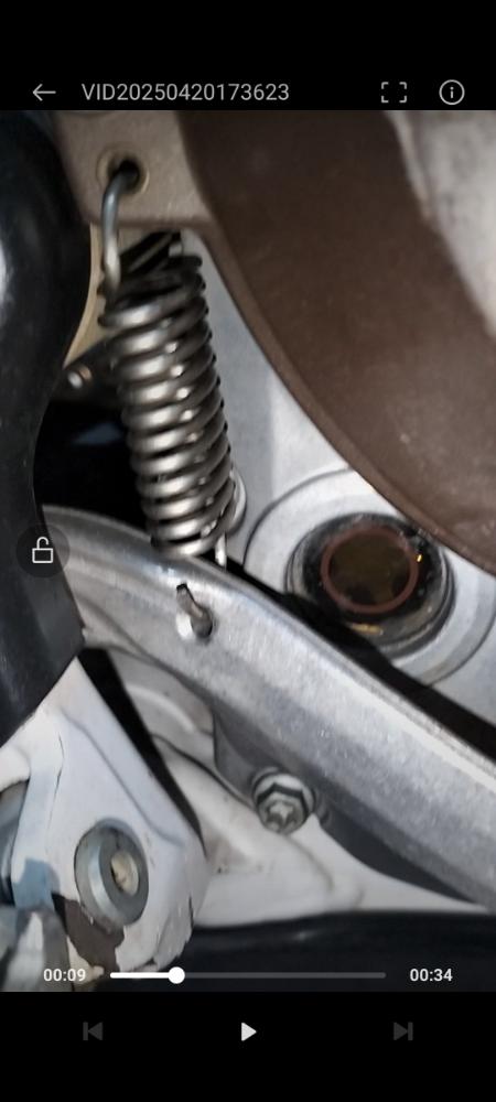

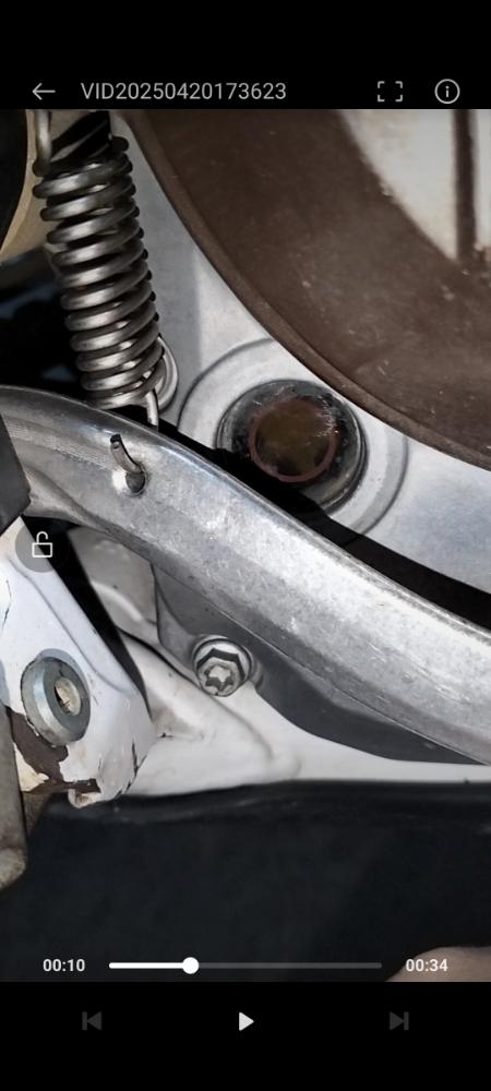

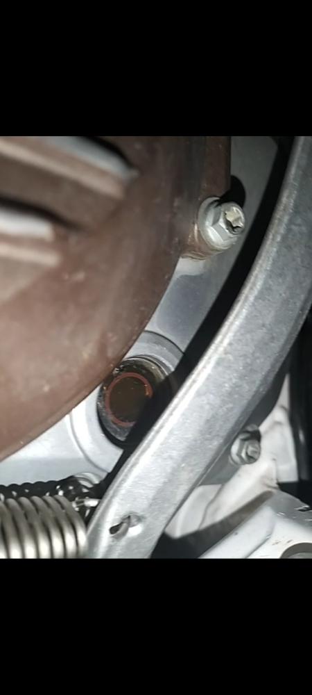

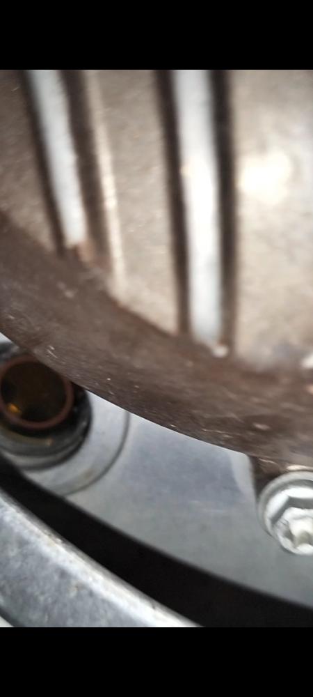

Buenas pues e ido a arrancar mi moto y me e dado cuenta que el ojo de buey está así... (Adjunto video) No sé si está lleno hasta los co.... O vacío la verdad... Pasa algo por pasarse con el aceite? Esq me da miedo que se me jodan los retenes... Y a todo esto que marca de aceite usáis? La mía lleva la 10w50 gracias por todo!!

Vete inclinándola hasta que veas el nivel,  para un lado si está alto,  y para el otro si está bajo.

Apoyada en la pata (está al lado contrario) lo marca asi
Yo lo dejo con la moto derecha y en frio justo hasta donde termina el cristal del ojo de buey.

hace 1 hora, cebedal dijo:
Si está alto lo ves un problema?
cebedal
Depende de cuanto sea lo que esté por encima del nivel,  compruébalo como te dije.

Claro que pasa; si hay demasiado, se forma demasiada presión y los retenes dejan pasar el aceite a sitios donde no deben. Pero por un poco de exceso no pasa nada.
Si tienes dudas, siempre puedes vaciar el aceite (aprovechando para cambiarlo). Entonces, en principio, con la caja de cambios vacía, el ojo de buey debe estar transparente; si se ve igual de sucio, es que ha tenido aceite con demasiada mierda y entonces no te servirá para saber el nivel.
Si está transparente, puedes ir llenando el aceite con la moto vertical, hasta que el aceite esté a la mitad del ojo de buey. Luego pon la moto un par de minutos en marcha; déjala enfriar y rellena hasta la mitad del ojo de buey si ha bajado de nivel.
Así es como lo he hecho yo siempre.
