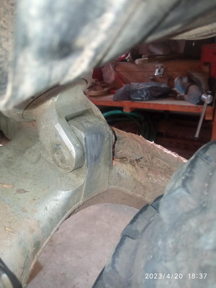

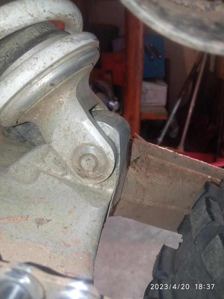

Para los que decís de comprar otro, mando estas fotos para que veáis.
No está rajado o roto, es el desgaste que se ha producido por el roce del guardabarros que casi me lo ha comido.
El tema de soldar es pa añadirle más capa a la parte desgastada y así evitar que me lo.clma entero
Yo no lo veo tanto. Los aviones son más finos, jajajaja. En serio lo veo bien.

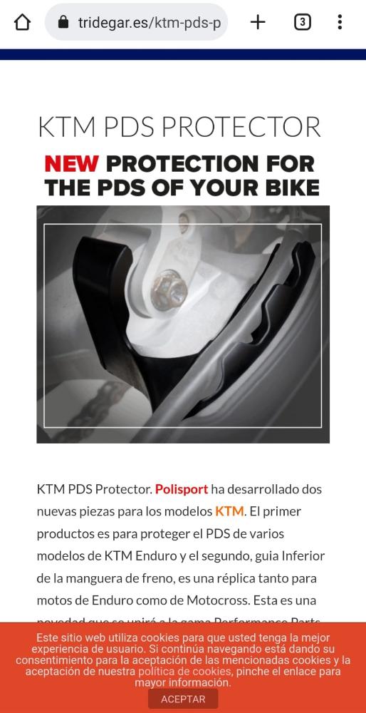

Hay esto también
Yo vi unas piezas en aliexpres que me parecieron una gilipollez hasta que vi que el protector de plastico se estaba comiendo el anclaje del PDS. Me he pillado una:   https://es.aliexpress.co
Yo le puse un retal de acero inox de 1'5mm, dandole la forma que tiene (no es plano), y pegado con silicona normal. Y en 2 años apenas havia marcado el inox.
Imagino, que ese desgaste irá en función de terreno, si hay barro, habrá más desgaste.
Si no se lava la moto después de montar y se deja el barro acumulado, pues más desgaste.
Si se usa la moto para subir al bar, y bajar a la hora de la siesta, ni
se verá rozado.
Yo no lo soldaria. Le haría una pieza de algún material que aguante el roce y lo fijaría al basculante.
Soldar, hay que calentar, y eso está en una zona donde hay esfuerzo, yo no lo haría.

Buenas noguerol
Claro podría perder propiedades el metal no?
Que me recomendarías?
Yo por el momento ya he puesto un par de arandelas entre el guardabarros y la caja del filtro y ya veo separación con el pds, por lo que en principio no habrá más desgaste .
El soldar para añadirle pared es más que nada que la veo finilla y por lo que dices que es una zona de esfuerzo, me da miedo que raje en un salto de un cortado o así, más que nada sería para darle grosor y por tanto resistencia, pero eso que dices me echa pa atrás la verdad.
No sé si será fácil que raje la verdad, si estuviese seguro lo dejaba así y ya.
Peeeero, si soldar igual es peor, poner algo entre guardabarros y pds??
Gracias por el consejo ehh

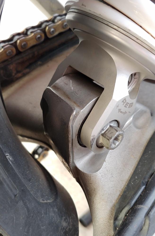

Pues sigue pasando,problema muy común sobre todo de los modelos 2017 en adelante.
Yo he tenido dos 17 y mas de 10000 kms a cada una y sin problemas, es verdad, que de nuevas les puse una arandela a la lengüeta para barro para que se desplazara un poco.
hace 15 minutos, 2mj dijo:
Claaaro por eso no tuvieron desgaste, es lo que acabo de hacerle yo a la mía para evitar el desastre...

hace 3 horas, ionan99 dijo:
Por curiosidad, cuántos km y horas tiene tu moto, por ver sie o desgaste nos lo ha hecho con la misma "edad" digamos
La mía tiene 297h y 7300km
Voy a mirar lo que mencionas de las hieleras de la husky
Iba a preguntarte lo mismo y te has adelantado. 295 y 9000.
  • Like 1
