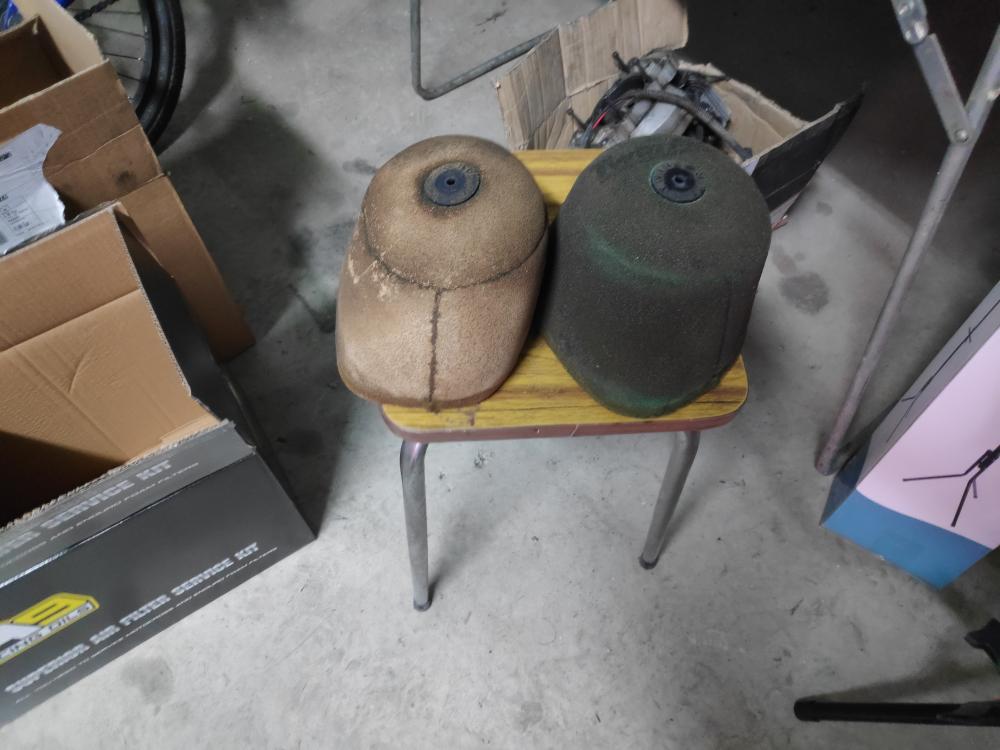

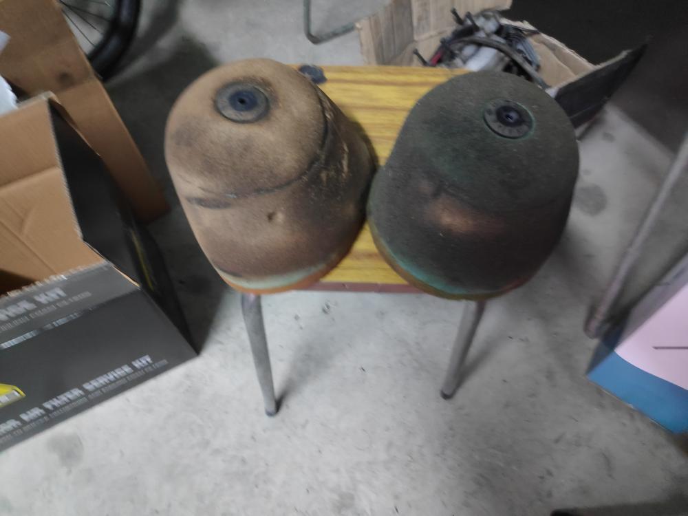

Revisando las fotos parece que el de la izquierda apenas se a limpiado pero si os fijais en la foto del antes no se ve ni la marca y luego se ve perfectamente,  también las fotos no hacen justicia como siempre

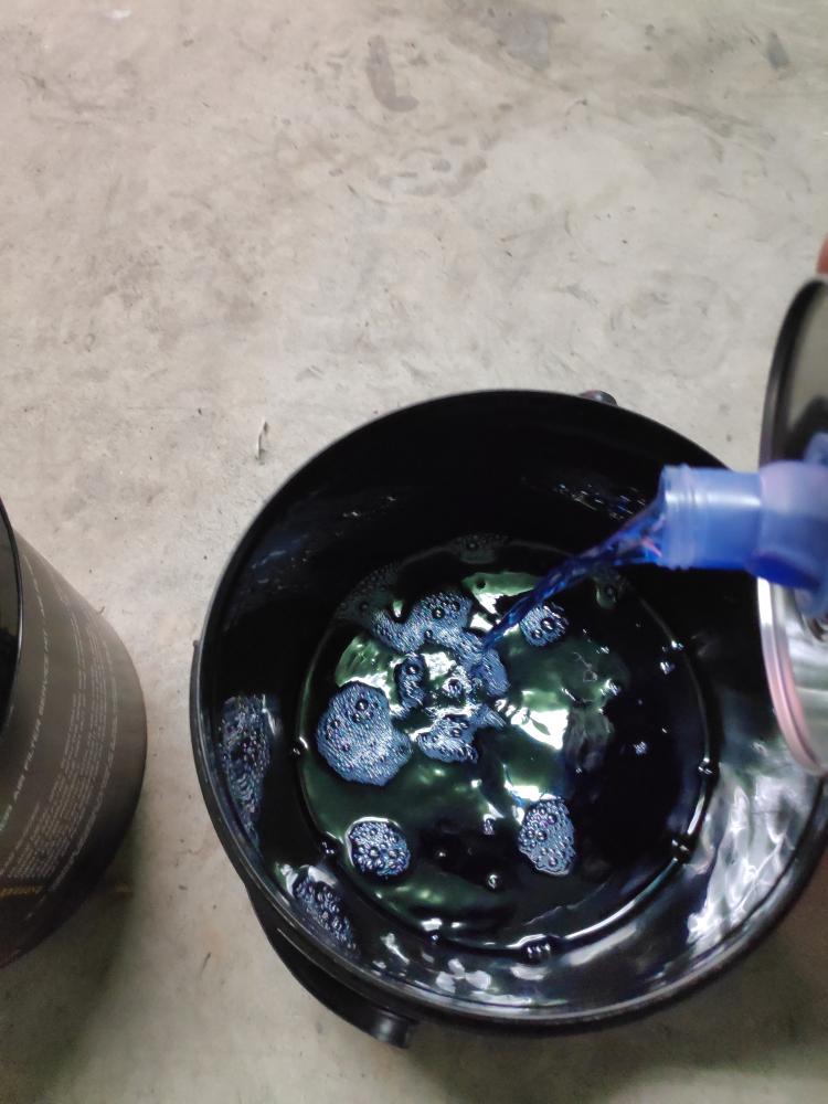

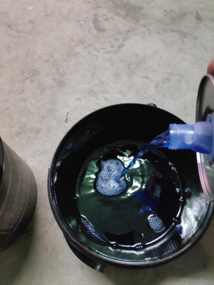

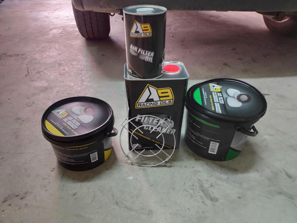

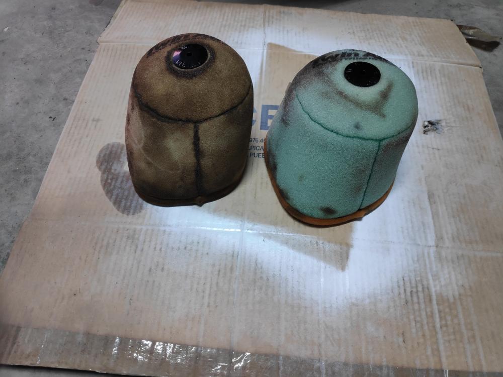

IMG_20190512_140456.jpg.94a86e3fc8968e58e6b4a3b1b76c30c6.jpgEl paquete me llegó el viernes pero entre curro y moto no lo he mirado hasta ahora
IMG_20190512_140552.jpg.7b3cc3a3439091cb9998d39058f5ebbd.jpgIMG_20190512_140638.jpg.1f01b84fa765cd27a4a58b74609e892b.jpg
Las tapas de las cubetas y las cubetas son de un plástico muy fino y no me hubiera importado que fueran sido algo más grandes para trabajar mejor pero es lo que hay y si no se cogen otras que tampoco es pa tanto
Estas fotos son del aceite que yo lo veo muy líquido pero también he de decir que siempre lo he usado de espray y a lo mejor por eso me parece tan liquido
El de la izquierda se ve más claro pero porque esta lleno de tierra y se a pegado unos meses perdido sucio por la cochera de hay que este tan seco también,  estos serán los conejillos de indias
 El líquido ese para engrasar el filtro, ni se te ocurra usarlo!! Es muy líquido. Por más que lo escurres no deja de chorrear y se va todo a la parte baja del filtro. Hasta las bieletas me ha pringado a mi.
 Para limpiar el filtro, te recomiendo que compres un cubo más fuerte. El líquido se va comiendo el plástico, y al cabo de un tiempo aunque no se rompe, parece de plastilina...
 Esos filtros... Joder que cuestan 10€...  Yo creo que toca cambio.

Gracias por lo del aceite,  seguiré usando el espray pues, en cuanto lo del filtro ya dije que el de la izquierda estaba ya en deshuso, que lo tenía tirado y perdido por la cochera y el de la derecha esta nuevo,  es el que alterno con el otro de la moto y ese color es del aceite y polvo de 2 o 3 salidas de entre 40 y 80 km cada unaIMG_20190512_194932.jpg.21d80a42000e1e45fe1422ebaedcd8a0.jpg

A mi es que los productos para filtros y lubricantes de la marca esa de 24mx no me ofrecen confianza la verdad,yo pedi el cubo de twin air de 10€ ,lo pedi en diciembre y antes de que pudiera usarlo...mi madre lo vio y dijo "joder que cubo mas apañao pa meter los chorizos..." asique echo las rejillas a la basura y al cubo le dio uso ...jajjajajajja
Si veis mi cara cuando me lo conto...?
Asique volvi a pedir otro por el tema de las rejillas,pues el caso es que me llego con una sola rejilla(la negra),hice fotos y lo reclame,cordialmente me contestaron que me enviaban otro sin coste y sin tener que devolver el mio y cuando me llego el 2° cubo...sin rejillas...lo volvi a reclamar y me mandaron otro mas,me llego ayer...otra vez sin rejillas...lo he vuelto a reclamar y a la espera estoy.
