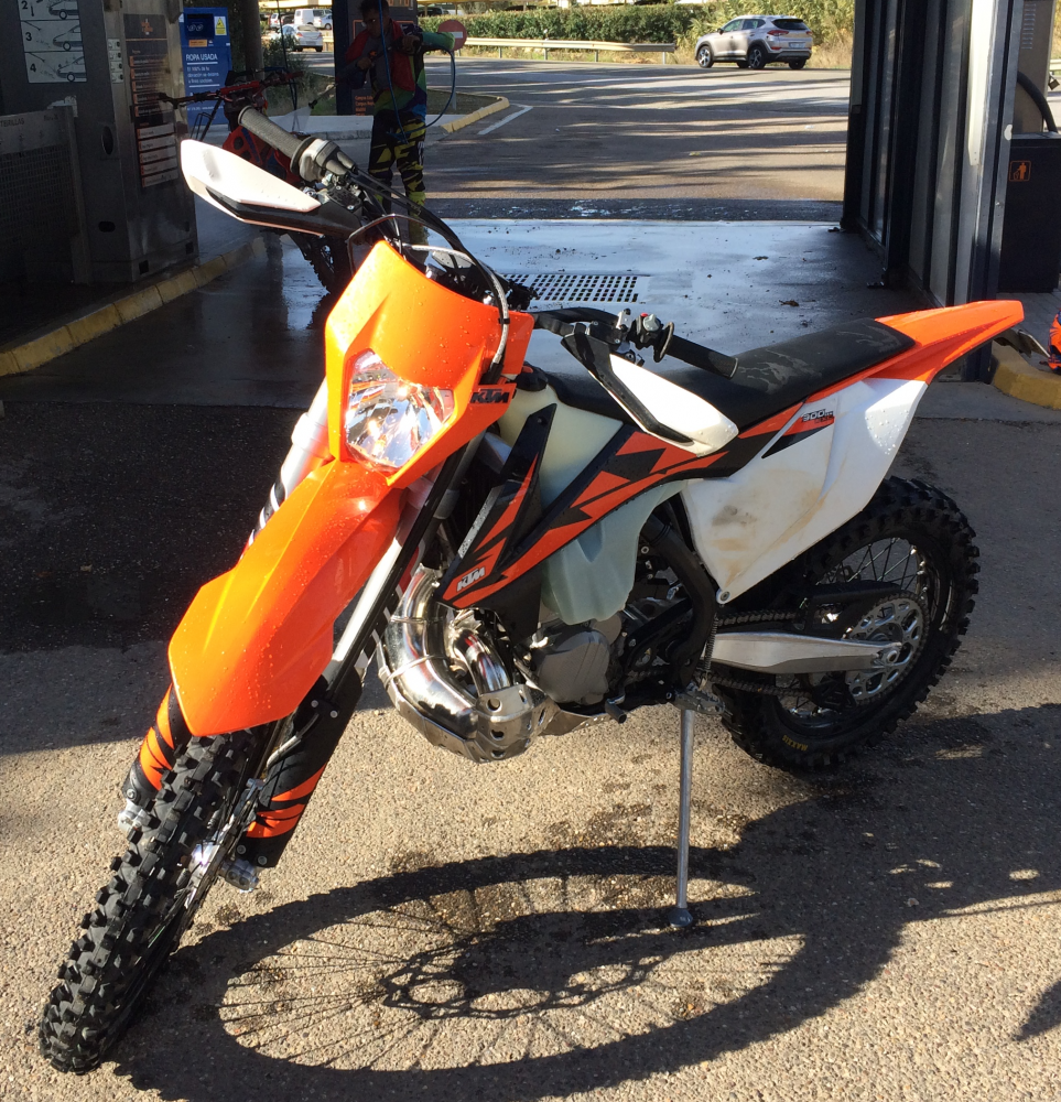

Pues ya le he hecho la primera revisión a mi 300, os cuento la problemática que he encontrado a la moto:
  • Las pegatinas de las cachas traseras se levantan y parece mal común (por garantía me las van a cambiar)
  • Las cachas blancas (tapa del filtro incluido) se manchan y arañan con mucha facilidad (mantenerlas limpias es complicado jeje)
  • La moto es muy sensible al filtro del aire y cuando se ensucia en los golpes de gas notas como ahogo aunque la moto sigue respondiendo de diez si abres gas[No es un ahogo real] (yo se lo estoy cambiando cada dos salidas ya que aquí hay mucho polvo)
  • El arranque, en frío con el aire empieza despacio y se va revolucionando sola y en caliente y hay que acompañarla con el gas para el botonazo (no he tocado el ralentí)
Cosas que aconsejo:
  • Cada 20 horas hay que cambiarle el filtro de gasolina.
  • Cuando la tengas en el caballete quitarle los tornillos a la suspensión para sacarle el aire.
Feeling con la moto:
  • La rueda se levanta cuando quieres (llevo el piñon 14 para el rodaje) (1, 2, 3)
  • Muy dosificable, he subido trialeras largas con el motor en segundo muerto y la moto sigue tirando y he subido por zona de pierdas sin embrague con la moto casi parada y cuando das gas responde perfecta.
  • La estirada del motor es brutal, arriba hay que sujetarse fuerte a la moto (es lo esperado en una 300)
  • Suspensiones para mi funcionan muy bien, se traga todo muy bien.
  • Frenos, la verdad es lo que hay con brembo, son un poco on/off pero te acostumbras y puedes dosificar.
  • Consumo, me espero a terminar el rodaje y os cuento con mas detalle.
Un saludo
