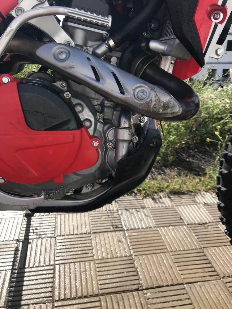

Bonitas fots, :smile:  disfruta jejeje, una cosa que le has puesto al escape? es un protector para protegerlo?
saludos

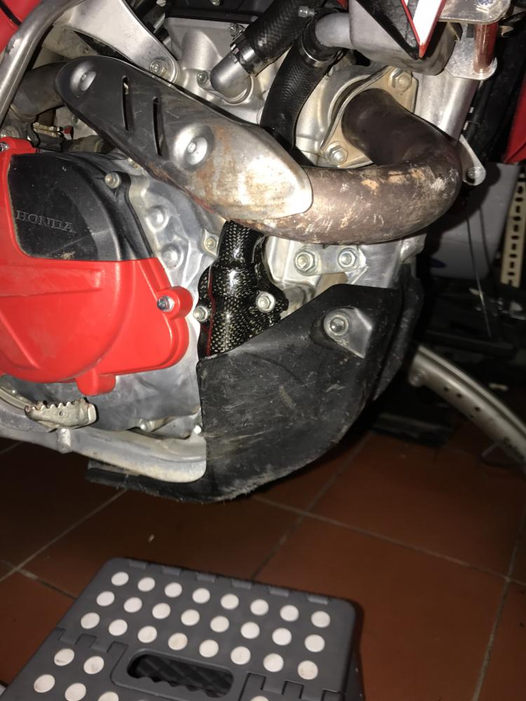

Manguera blanca de gas, he comprado fibra de carbono para prefabricar unos protectores a juego, según los tenga envío foto. Gracias :Emoji-4:
Muy guapa con los protectores.

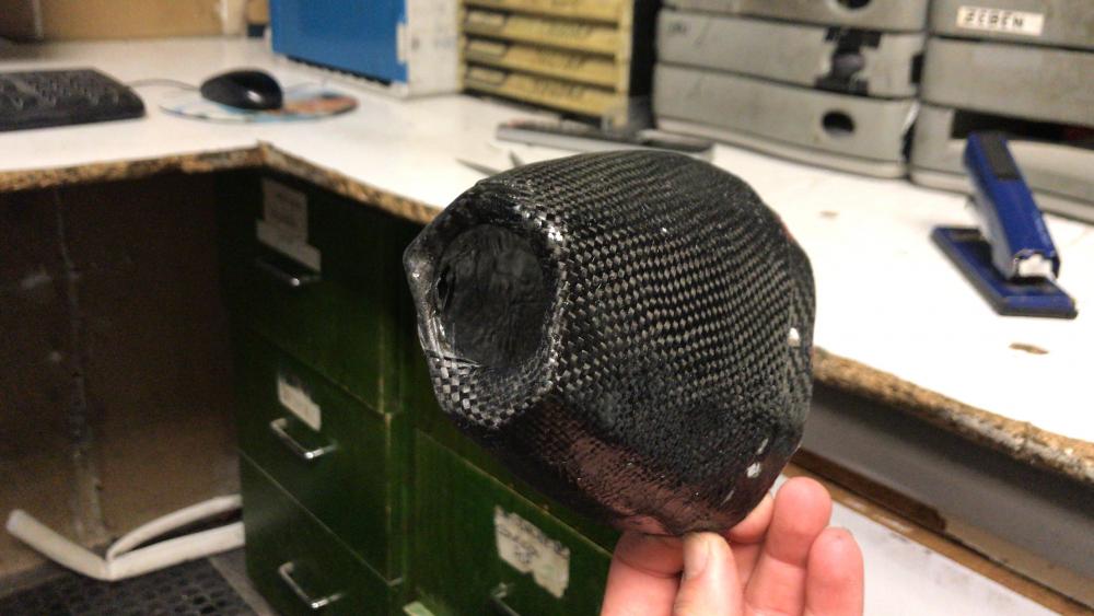

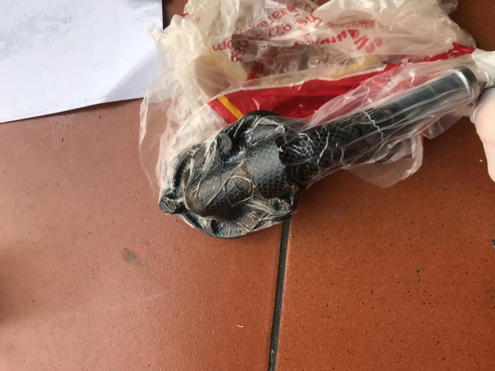

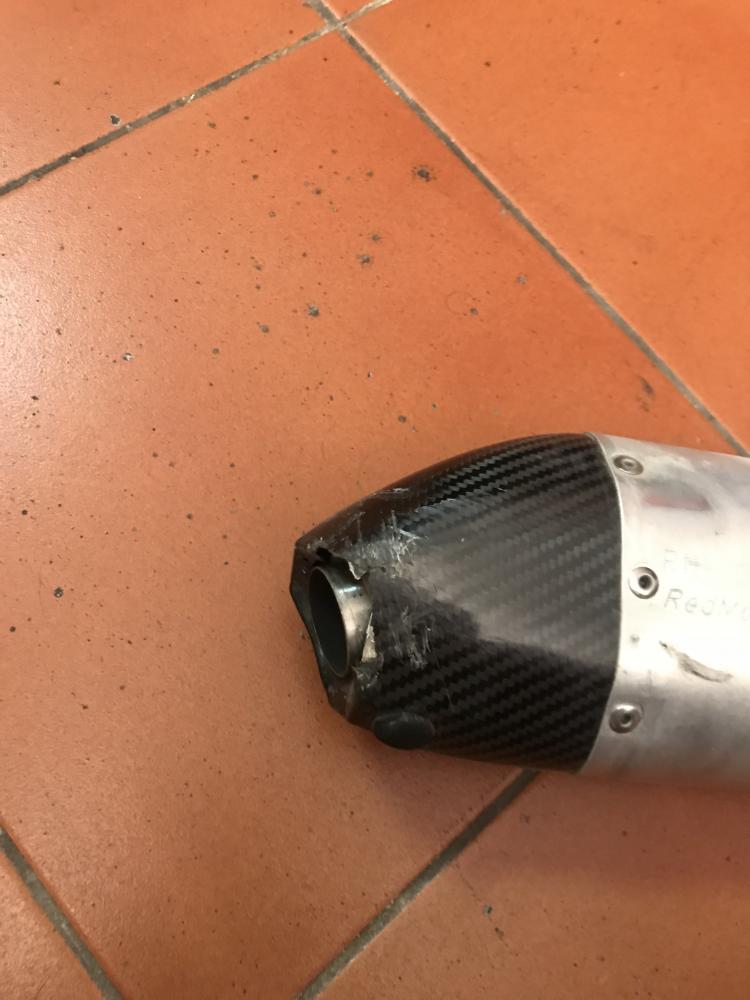

Pues mira, la pedí por internet,3DF30DF5-1D94-4178-AF56-13E5A2701E8F.jpeg.1e2ab92ebd81cfd61b38cfbbf8daedfe.jpeg Alemania el metro me salió 9€ (aproximado) yo trabajé sobre la misma tapa, te envío alguna foto y si estás interesado también realice la restauración de la cola de mi escape en fibra carbono.
he usado epoxi trasparente como el que venden para trabajar la fibra de vidrio de cascos de barco ( es exactamente la misma). Para que la fibra Se quede la forma exacta a la pieza use una bomba de vacío.
este era mi escape original
así lo restaure
Tengo el tema completo publicado como restaurar la fibra dañada,
Si están interesado como se trabaja y que material es necesario pues publicaré otro tema relacionado. Es muy fácil barato y queda genial
