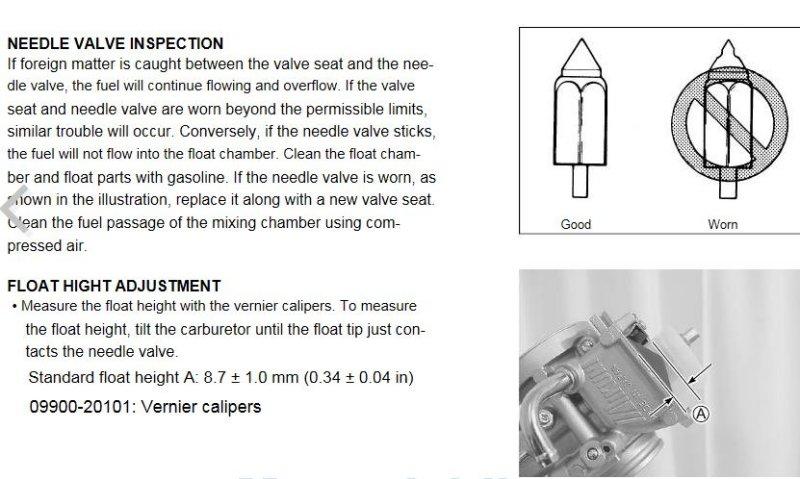

Hola , me puedes decir que metodo has utilizado para medir con esa precision de 8.7mm?

hace 2 horas, tesla dijo:
Hola Tesla, como puedes ver en la foto que has puesto tu, la altura que dice mikuni son 8,7 mm +- 1 mm. Lo que he hecho a sido lo mas aproximado que he podido a los 8,7 mm, estoy seguro que lo que he puesto yo, no seran los 8,7 clavados pero si algo aproximado.
El metodo que utilice yo fue el siguiente:
Cogi un calibre digital y lo puse a 8,7, luego lo marque en una tarjeta vieja que tenia, (tipo tarjeta bancaria, DNI...) apoye el calibre en una de las esquinas de la tarjeta y con la otra esquina del calibre marque la tarjeta y luego recorte la tarjeta. Ya tienes el recorte de 8,7 mas o menos.
Luego hice un pequeño soporte de 45 grados usando una escuadra de 45 grados, de los de la escuela. Si no, pones el carburador inclinado mas o menos a esos grados como en la foto y cuando veas que se acciona la aguja del flotador pues lo regulas hay.
Le quite la cuba al carburador, lo apoye en el soporte y luego con la tarjeta apoyando en la base del carburador y en la punta de la boya puedes regular a la altura recortada.
No se si me he esplicado muy bien.
Y lo vuelvo a decir que seguro que no son los 8,7 mm clavados, pero segun Mikuni hay un margen de +-1 mm. Y yo diria que estoy dentro del margen.
No se si te valdra el metodo pero a mi me ha funcionado.

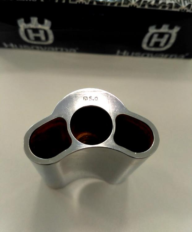

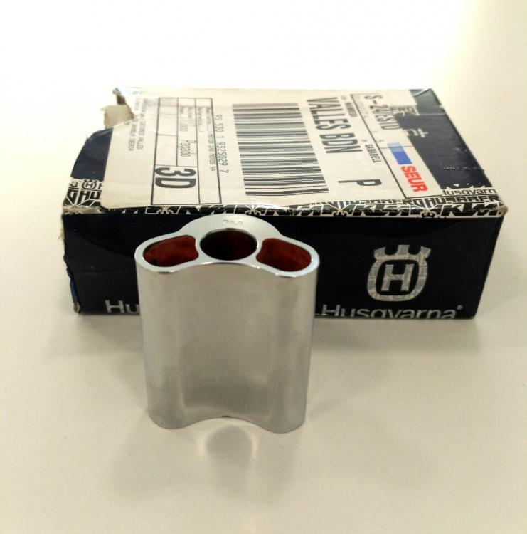

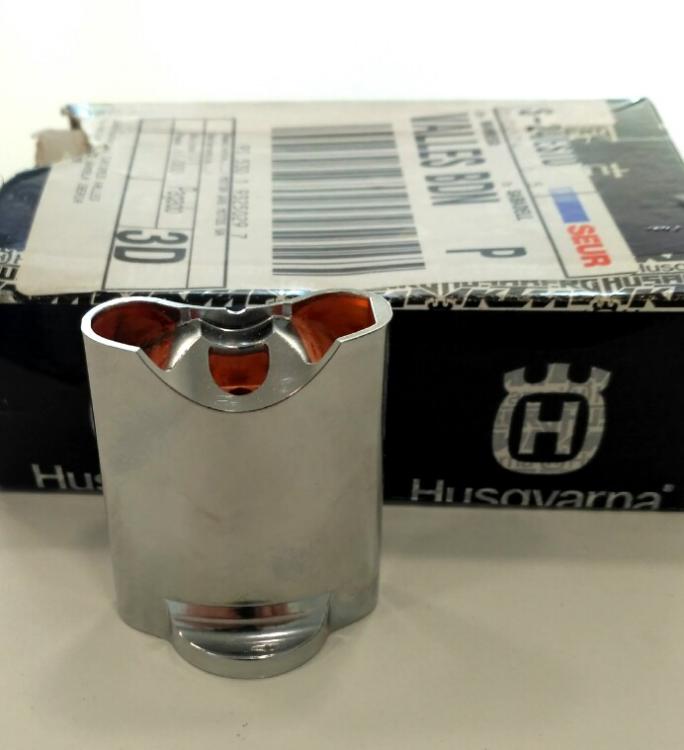

Hola compañeros, como me tienen que operar del ligamento rodilla y estaré tiempo parado, he decidido vender la guillotina / campana 5.0
Precio 90€, es la original Husqvarna y no tiene ni dos meses.
Perdón por anticipado, puede que no sea el post correcto, pero si alguien le interesa imagino que estará siguiendo este post...
cualquier cosa por privado.
