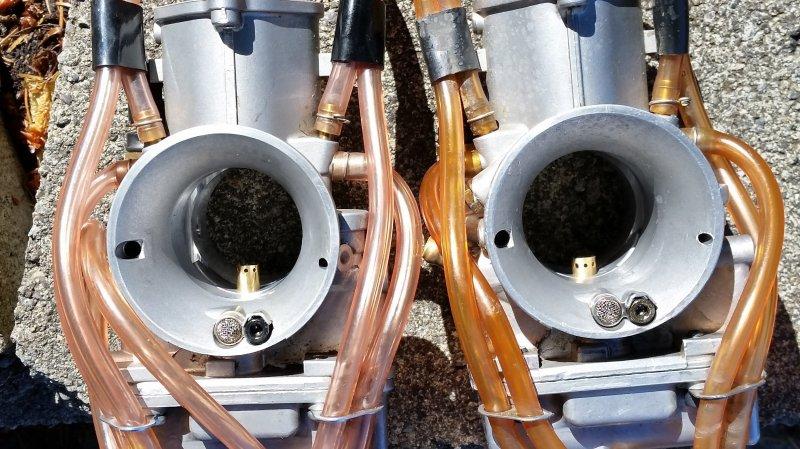

Hoy he visto que el señor JD sigue investigando y ha colgado esta foto , que pensais?
La altura de la chimenea parece distinta. No se si seran de distinta medida o no esta encajada bien del todo una ellas. Como cuanto afectara la diferencia...Son de serie las dos? Buena pregunta.
Por la solera de los tubos,el de la derecha es antiguo
Pero vamos por ahi hay algo chungo.....
