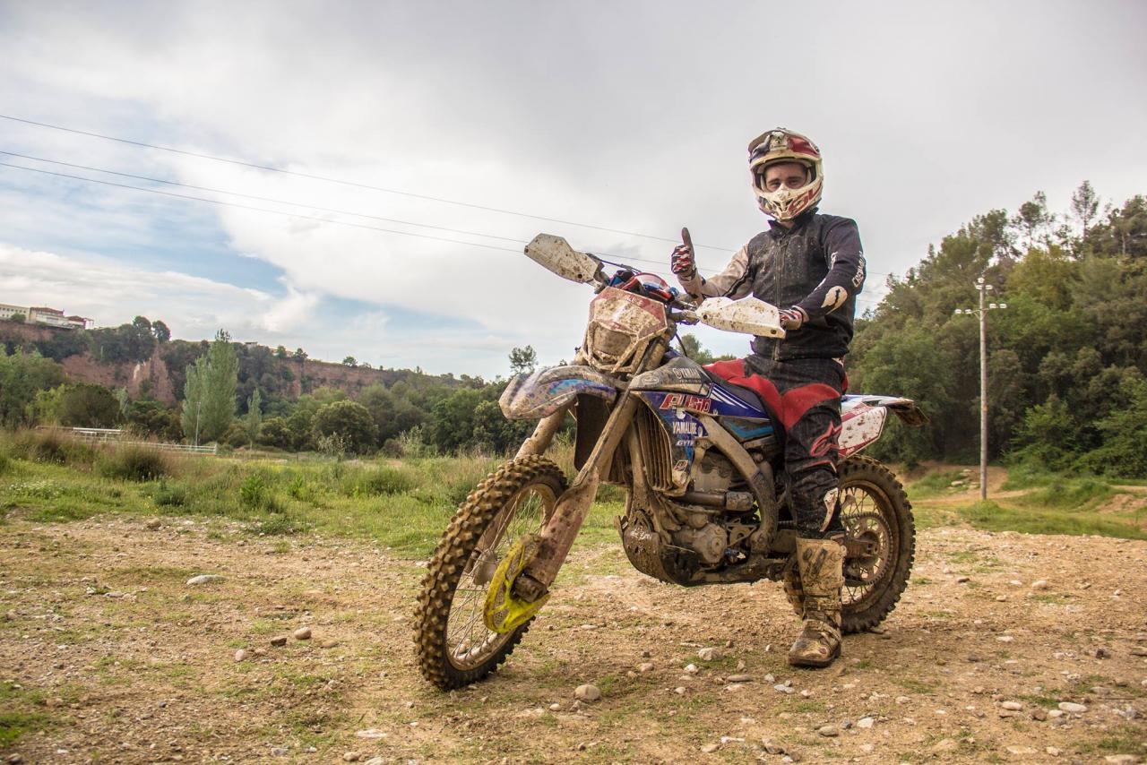

Aqui os dejo mi nueva chatarrilla.
La he comprado con el akrapovic, manillar renthal, freno delantero sobredimensionado, careta polisport y instalacìón electrica simplificada.
Le voy a montar esta semana: palanca cambios apico, protector de retenes delanteros skf, protector tapa embrague polisport, guiacadenas acerbis, bieletas para rebajarla un poco, protector disco delantero acerbis, cubreradiadores, paramanos cerrados, protector carbono electronica, tuerca direccion anonizada, cubrecarter axp y tambien he comprado el power tuner para hacer un mapa a medida.
Las primeras impresiones son muy muy buenas. Falta pulirle 4 detalles y ponerla a mi gusto.
Saludos

Bueno ya tengo la moto bastante rodada.
De momento muuuy buen sabor de boca, tiene una tracción y un aplomo impresionante.
En pistas y senderos un poco abiertos voy muy muy bien. En trialeras y sitios jodidos aun tengo que cogerle el truquillo, pero no me quedo ultimo.
Cosas malas... Altura... Es un monstruo... La he bajado cambiado bieletas y ahora me ha quedado demasiado baja de atrás, tendré que buscar otra medida. Suspensión algo seca subiendo escalones de piedra. Deposito pequeño, por contra gasta muy muy poco.
El motor va muy bien, teniendo en cuenta ir siempre con la marcha adecuada, no puedes despistarte y salir en plan tractor de las curvas.
Saludos!
Ahora, Pumijoal dijo:
porque no rebajas asiento en lugar de bieletas?
bajada de detrás (bieletas) perderás agilidad en curvas cerradas...
Estoy buscando un asiento de segundamano para hacerlo, así voy probando cosas.
Alguien sabe si las llantas de años anteriores son compatibles?
supongo que si que son compatibles las llantas, pero no te lo puedo asegurar.
sobre el giro, lo mejor es no bajarla de detrás, pero si no hay mas, lo mejor es compensar subiendo un pelin las barras de la horquilla... Si al final no la bajas, también las puedes subir para mejor giro...
Editado por Pumijoal
Pues a ver si encuentro uno y lo hago.
A mi me gusta llegar bien al suelo.. Sino es  un no parar de caidas en parado.
Voy a mirar lo de las llantas, que me gusta tener dos juegos listos siempre.
Saludos!
