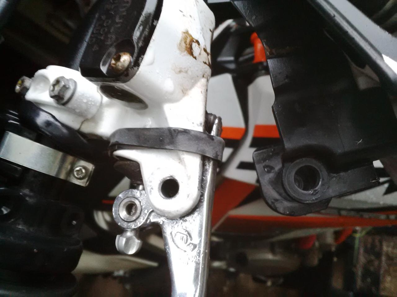

Otra pifia para estos de KTM...la maneta de freno delantero tiene un muelle recuperador dentro del alojamiento del piston de la bomba y es de esos de chichinabo...como los de los bolígrafos y claro en media hora están rotos y al no volver la maneta la luz de freno siempre encendida....los muy peseteros no te lo venden por separado y tienes que comprar el kit de recambio del piston...una passstaaaa...pues bien...neumático usado de bici y ...buala...solucionado el tema

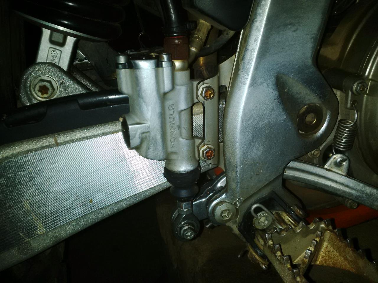

A lo que me refiero con lo de la carcasa del filtro es que si en vez de entrar el enchufe en la tobera de la admisión tendría que ser al revés y el enchufe de la tobera entrase en la carcasa. De esa manera al sacar la carcasa quedaría la tobera protegida con un cacho de tubo por encima dela base en que esta montada y sería más difícil que cayese nada dentro y para que entrará agua tendría que subir el nivel por encima de ese cacho de tubo que sería el macho.......el tubo de respiro de la tapa de balancines lo desconecte de la admisión y lo deje por allí y tape el sitio donde iva enchufado de de admision......otra cosa que me pasa es que la bomba de freno trasera roza con el talón de las botas de ya está visiblemente desgastada "es dura de carallo" pero como no no especialita aún no encontré una chapita de protección que sirva...habrá que hacerse una....por que estos de KTM parece que no están en en labor

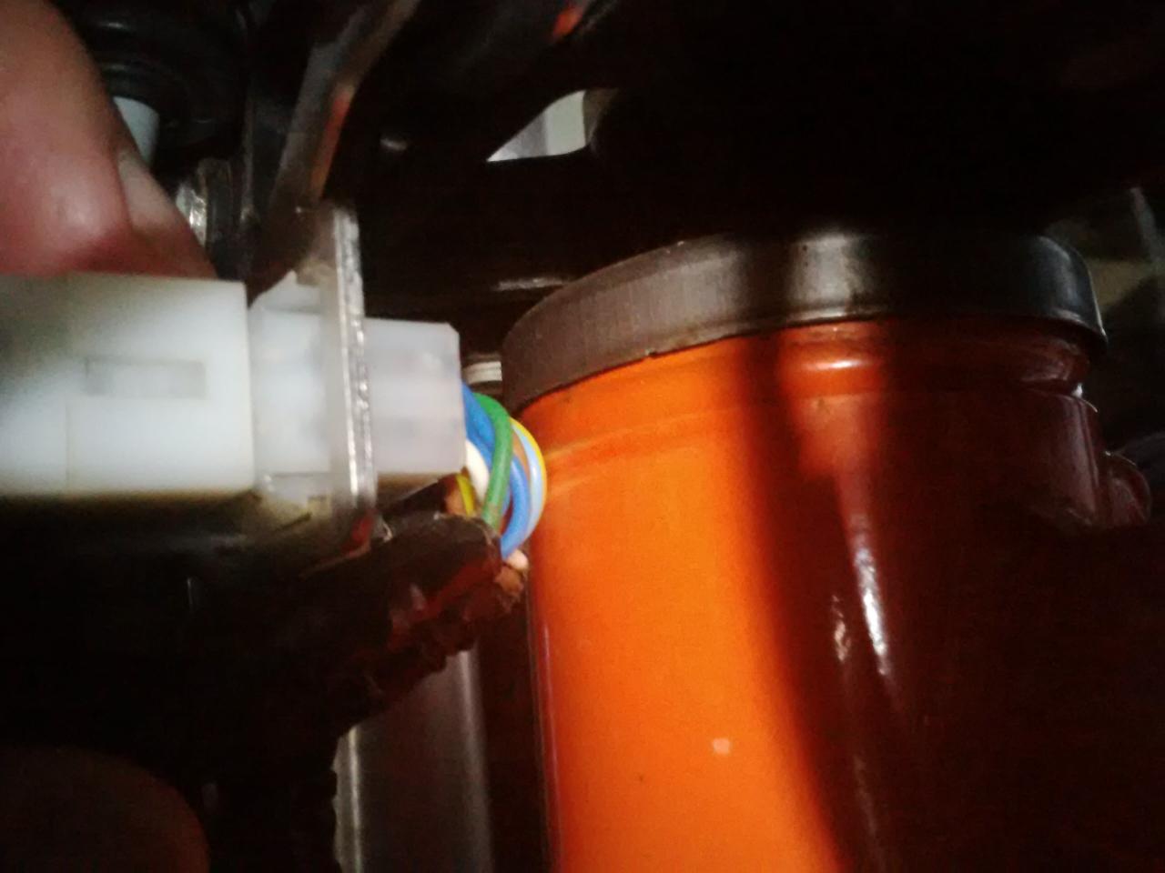

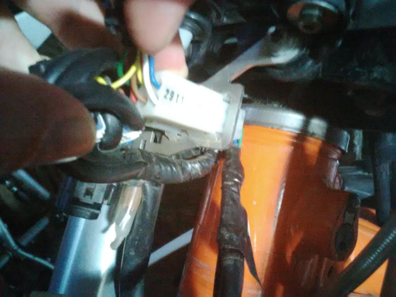

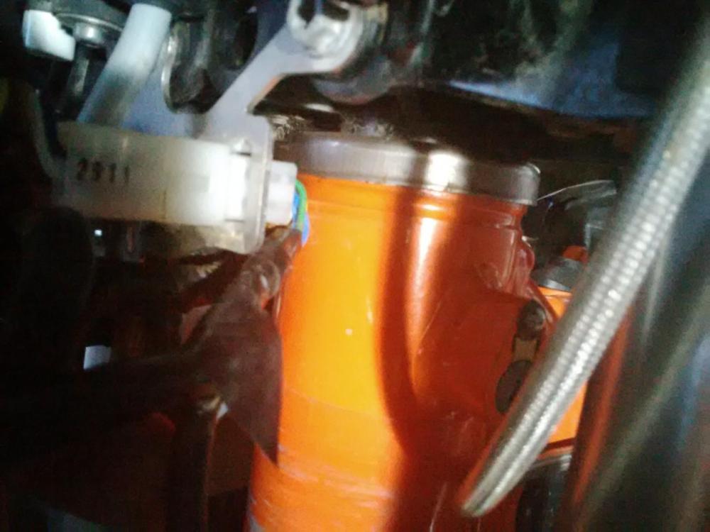

Hoy estube mirando de conectar la instalación de luces traseras e intermitentes y mira con lo que me encuentro....cables tras la máscara del faro rozando con la pipa de dirección algunos con cinta aislante...vergüenza les debía de dar a estos de KTM...aclaro que no hice ninguna modificación, esta como vino de fabrica...o mando fotosIMG_20160605_214915.jpgIMG_20160605_215020.jpgIMG_20160605_214830.jpg

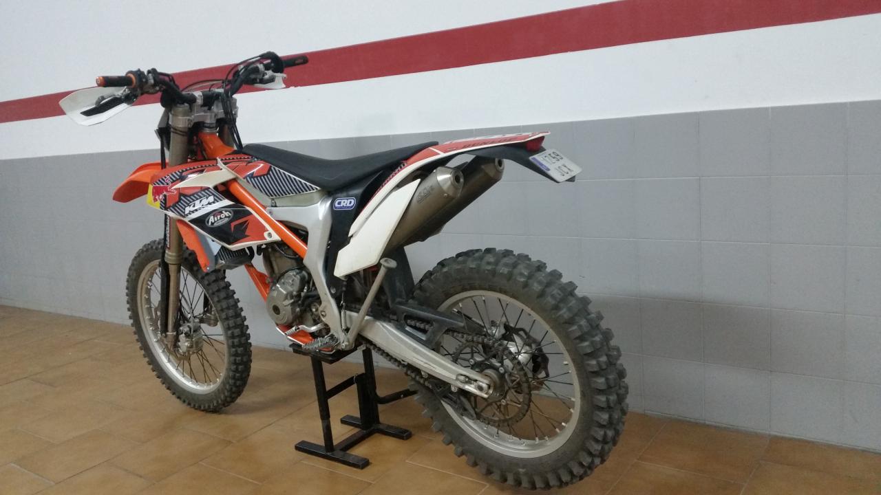

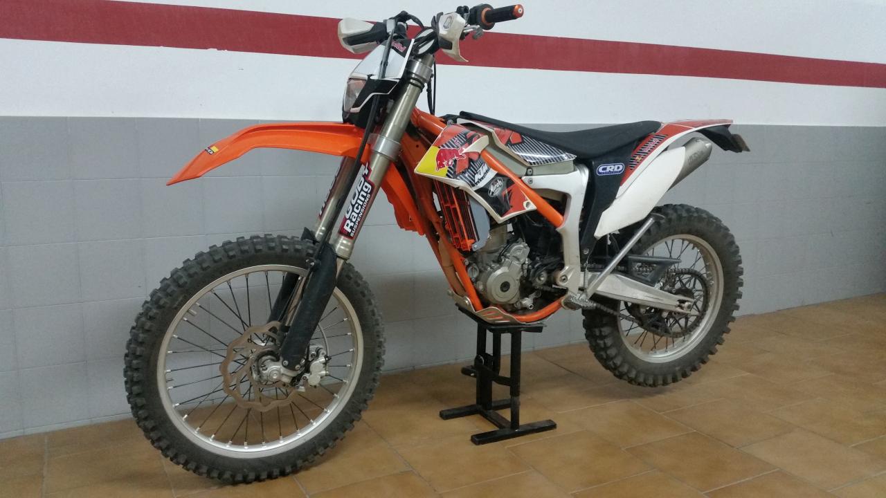

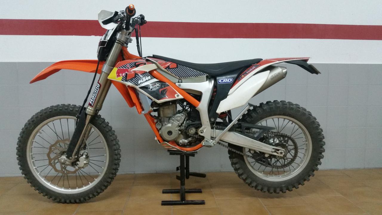

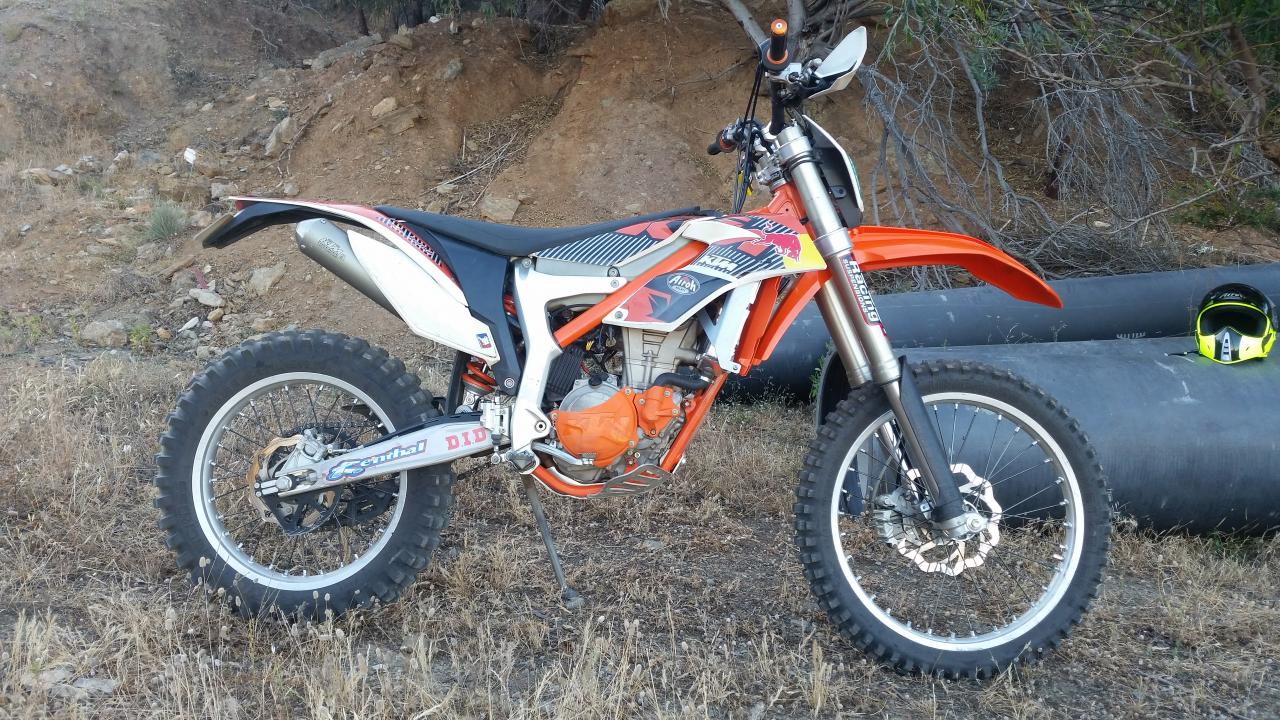

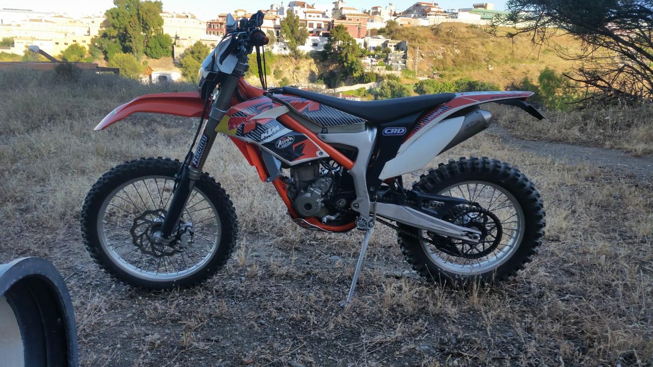

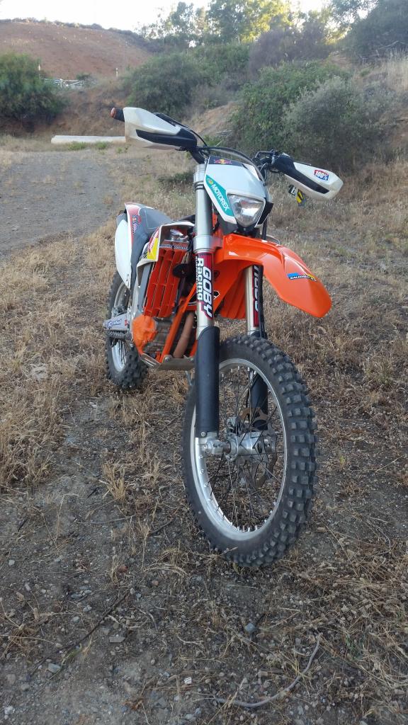

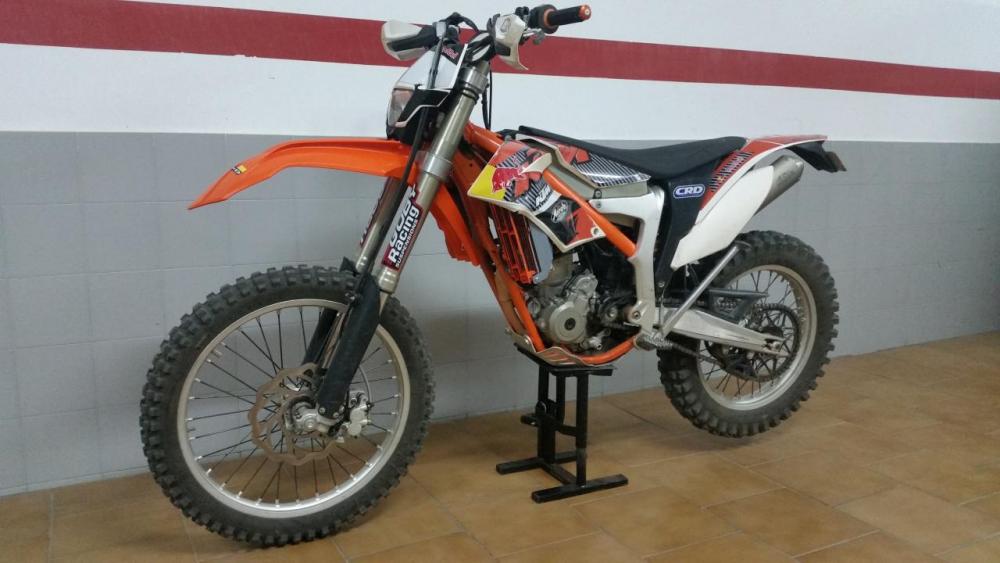

Lo prometido es deuda. Ahí os pongo las fotos de mi Freeride 350 casi lista (lo único que le queda para dejarla como quiero es ponerle la careta y el faro de una exc).
Modificaciones: - HORQUILLA DE KTM 125 SX.
                          - BOMBA Y PINZA BREMBO.
                          -RADIADORES YAMAHA YZ 250 ( son los que por la distribución de los tubos que mejor les van).
                          -ELECTROVENDILADOR ORIGINAL ADAPTADO A ESTE RADIADOR.
                          -GUARDABARROS DELANTERO DE KTM EXC.
                          -PROTECTORES DE RADIADOR DE YAMAHA YZ 250.
                          -MOLDEADO DE LOS PLASTICOS LATERALES CON CALOR PARA QUE QUEPAN LOS RADIAORES.
                          -MUELLE TRASERO MAS DURO.
                          -ARO TOBERA ADMISION MEJORA EL PAR DE LA MOTO. SE VE MAS LLENA.
                          -REBAJAR AL MAXIMO EL PLASTICO QUE ACOGE EL FILTRO DEL AIRE PARA MEJORAR LA ENTRADA.
Editado por preludo
  • Like 1
He notado mucha mejora en pistas rápidas, en saltos y por supuesto en altura libre al suelo, ya que ha ganado unos centímetros. La frenada delantera mejora en general y la refrigeración de la moto por supuesto es otro mundo. Antes llegaba a hervir la gasolina y llegaba a perder grandes cantidades por el tubo de desalojo. Ahora ese problema ha desaparecido. En el peso habrá cogido unos dos o tres kilos, no mas.
En general he conseguido la moto perfecta para mi, manejable, con tamaño y altura reducida y con la potencia adecuada.
Estoy muy contento con ella. Si teneis alguna duda lo hablamos.
El guardabarros original le quedaba ridiculo. De todas formas es cierto que de la forma que estan tomadas las fotos se ve muy grande el guardabarros. En cuanto a la descompensacion es solo 3 cms mas alta que de serie. No mas.
hace 2 horas, preludo dijo:
Puede ser las fotos y los 3 cm seran solo alante o eso creo.
Si en la parte delantera, lo medí en el caballete. Antes rozaba al ponerla ahora sobran esos 3 cms. El manillar tb se eleva, pero claro de serie viene muy bajo, ya le puse en su momento los elevadores de manillar. pero ahora no son necesarios.
