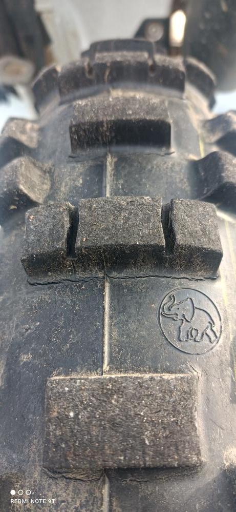

Detalles a tener en cuenta;
Terreno sin nada de agarre, parecia hielo
Montado en una 350 4t
Con Tubliss
Que uno es un piloto, voy muy fuerte
Y lo fundamental, esta rueda es una puta mierda !
Creo que se me entiende.
Parece como si el terreno fuese duro,el taco tiene tendencia a romperse,ese neumático es para terreno blando,si está un poco duro los tacos los arrancas fácilmente.

74 km de enduro, bueno, más que enduro, era intentar mantenerse encima de la moto,  no era barro, era como hielo.
Los 74 km los hice en unas 6 o 7 horas, y muchos de ellos empujando.
Y, como una imagen vale más que mil palabras, ahí lo podeis ver, la cubierta tiene grietas por todos los lados.
Agarre?
Pues en ese terreno, no agarraba una mierda, ni  está rueda ni ninguna.
Conclusión, está rueda a mí no me vale.
Aver si va a estar psada de fecha
hace 49 minutos, breil44 dijo:
Era barro, las ruedas parecian rosquillas, embazadas de barro.
es una goma muy blanda, para montar mousse, usar y tirar, pero ya digo, para barro no vale.
Y en ese terreno, no destaca sobre otras ruedas tipo doble raya verde, empujabamos todos !
Mira a ver esa fecha, es la primera vez que veo eso, y más en barro había visto arrancar tacos enteros a bocados, pero no esto... sobre todo a los de los pucheros de 4t que pretenden montar ruedas blandas para 2t y con el plus de par y tracción las deshacen antes del almuerzo.
De todas formas para barro taco duro...
El problema es que uno tiene una rueda y no sabe cómo va a ir el día, por eso aquello del mixto, por la polivalencia.
Te decía la delantera cómo iba de agarre y si te ha dado buenas vibras.
En fin, en dos salidas más la dejas lisa.

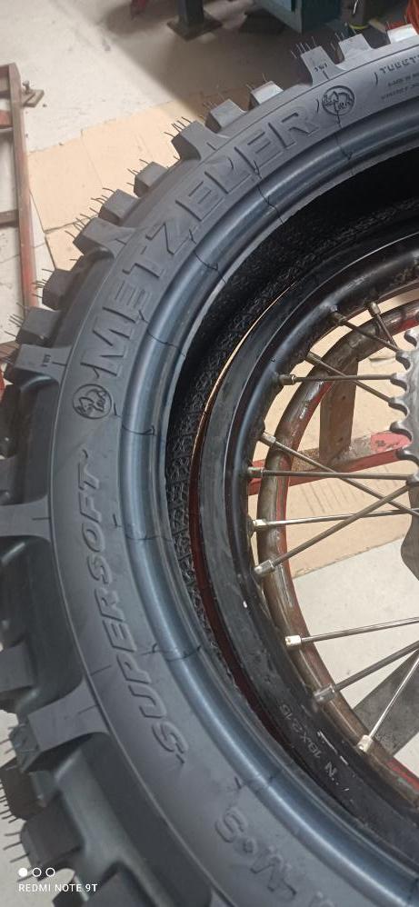

El 20/11/2022 at 12:17, Noguerol dijo:
Voy a montar este neumático, voy con Tubliss.
A ver qué opina mi Husqvarna 350
Tengo un compromiso por la cornisa cantábrica y dice el protagonista de la zona que el terreno es peleon.
Hoy he comprobado que este neumatico se agarra a las losas mojadas mas que un raya verde.
El raya verde, montado en TPI 250, ha tenido que bajarse de la moto para pasar, y yo he salido, puliendo la losa pero he salido sin apenas dificultad.
Para barro, no vale, imagino que se embaza con facilidad.
Duracion ? Ya os contaré.

Hablando de salir desde parado, sin inercia, donde la presion, el compuesto del neumatico es determinante, va mucho mejor, por lo menos no empujo.
No hablo de ir rapido.
El neumatico esta lleno de grietas, voy con Tubliss a 0,6 no pierde aire pero me da, que para gastar la rueda lo mismo tendre que montar una camara.
Ya digo, que saliendo de parado, en losas mojadas, agarra mucho, yendo rapido, quizas flanea un poco, pero sin llegar a ser incomodo y teniendo en cuenta que va con tubliss y a 0,6 o 0,5 bar.
Bueno, que lo mismo al llevar el control de traccion activado, ayuda algo.........
