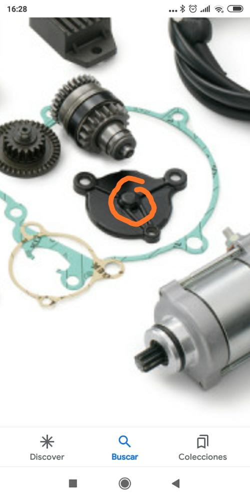

Buenos días
Actualmente estoy luchando con el arranque eléctrico de una 300 del 2009, tengo el problema de que el eje del motor me dura unos 20 arranques antes de que el eje del motor se desgaste por completo... lo dejo bien ajustado con ese medio diente de juego pero no hay manera, tengo los casquillos nuevos y creo que no me dejo nada pero ahora mismo no se que puede ser... alguna idea?
gracias!
hace 2 horas, pablodirt dijo:
Buenos días
gracias!
Eje de motor? no se a que te refieres.
Yo me he pegado bastante con el mio asta dejarlo fino fino
pon una foto de lo que se te desgasta a ver si damos con ello
hace 7 minutos, tacolillas dijo:
me refiero al eje del motor de arranque, a ver si puedo poner una foto para que lo veais.
Tiene que ser el eje estriado, el que actùa directamente sobre la corona del bendix.
Siempre se desgastan algo en la zona del " ataque" por que verdaderamente es un eje relativamente fino para mover todo el mecanismo intemediario y llegar a mover pistòn con cierta alegrìa para que el motor  encienda.
Si el desgaste es exagerado puede ser de la mala calidad del material de ese eje, ya tendrìa que estar muy  forzado contra la corona para que sufra desgaste.... ( revisa eso ) .
No se me ocurre nada màs... comprueba que gira todo libremente, revisa el ataque de ese eje y nos vas diciendo.
Ostias!
el sistema se mueve bien con la mano o le cuesta?
me refiero de la corona al bendix, todo montado quitas motor metes el dedo y se mueve bien o va forzado?
la corona lleva unas arandelas de mm para ajustar el ataque, pero parece q el bendix al hacer fuerza se apalanca, ¿están bien los casquillos?
no deben tener nada de holgura.
ese motor esta para cambiarlo, yo tengo uno chino de 50€ y llevo un año y no hay problemas.
Editado por tacolillas
hace 34 minutos, tacolillas dijo:
Ostias!
sisi gira libre todo por eso es lo que no entiendo como se puede joder...
esq se lo come como si fuera mantequilla.
yo le pondría los casquillos de bronce y lo bañaría en aceite
¿no lo contemplas?
lo tengo hecho... jajaja ahi esta la cosa tenia los casquillos en bronce y se me seguia jodiendo entonces he hecho el baño en aceite y sigue igual...
