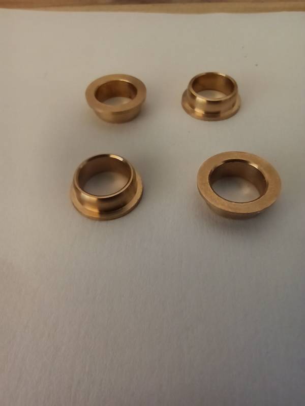

Intentando mejorar el funcionamiento del motor de arranque, me decidi a hacer los casquillos del bendix en bronce para quitar las posibles fricciones y aumentar la durabilidad de los mismos, a falta de probar exhaustivamente el giro ha mejorado notablemente, decir que los casquillos estaban ya tocados pero mi moto arrancaba perfectamente, si hubiera gente interesada podria hacer una tirada IMG_20200524_191321.jpg.0b34504250bb96fdfe76abc54123c8cc.jpgIMG_20200524_191127.jpg.1d6d374e889e26814b3f2c49e0707425.jpg
¿Que tal esta funcionando el arranque con estos casquillos?
¿Para una 2016 valen tambien?
Con estos casquillos mejora la fricción con respecto a los de serie ya que en los de serie la capa de teflon no dura mucho y los casquillos de bronce tienen una duracion muy larga.
Valen desde el 2008 hasta el 2020, aunque en los ultimos modelos ktm-husqvarna lleva solo 2 y de mayor longitud
hace 4 horas, cubegas dijo:
¿Pero el eje del bendix por ejemplo no lo desgasta al ser un material mas duro que los de serie?
El bronce es un material "blando" que se lleva utilizando para apoyo de ejes desde hace decadas, no tienes problemas con el desgaste del bendix

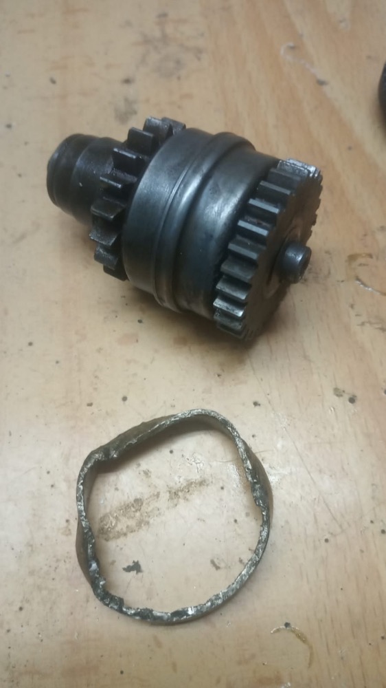

Buenas, es para un amigo que ha abierto el arranque de su Husaberg TE 250 2013 y me pregunta que pieza es la arandela esa que está en la foto junto al bendix y si se puede comprar suelta, a ver si alguno sabéis qué pieza es. Gracias
Hola Carlos, ese aro va metido a presion al lado del piñon de ataque al plato megnetico, a mi en su dia me paso lo mismo y lo monte sin el y hasta ahora sin problemas. hace igual mas de dos años, llevo el arranque bañado y a pasado ya dos revisiones saliendo siempre perfecto todo
