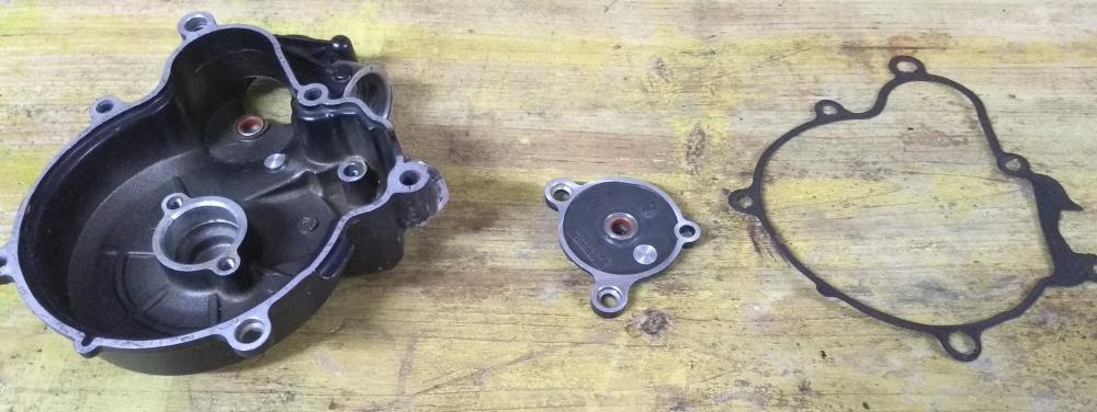

Intentando mejorar el funcionamiento del motor de arranque, me decidi a hacer los casquillos del bendix en bronce para quitar las posibles fricciones y aumentar la durabilidad de los mismos, a falta de probar exhaustivamente el giro ha mejorado notablemente, decir que los casquillos estaban ya tocados pero mi moto arrancaba perfectamente, si hubiera gente interesada podria hacer una tirada IMG_20200524_191321.jpg.0b34504250bb96fdfe76abc54123c8cc.jpgIMG_20200524_191127.jpg.1d6d374e889e26814b3f2c49e0707425.jpg

Yo para mi 2017 lleva los mismos casquillos.
Precio?
Un saludo
Enviado desde mi MI 9 mediante Tapatalk
El 24/5/2020 at 19:21, cubegas dijo:
Pásame precio. Gracias
