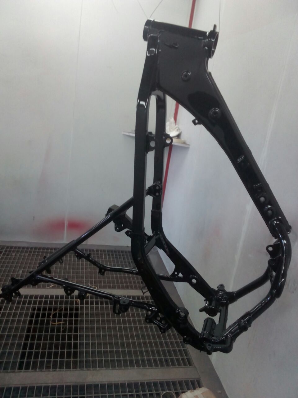

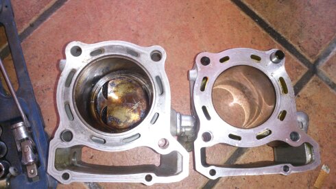

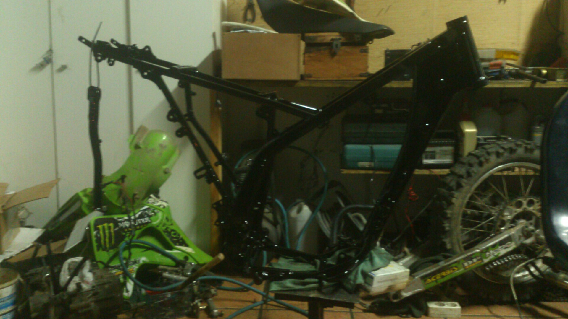

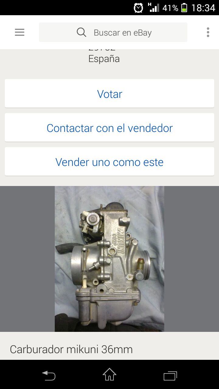

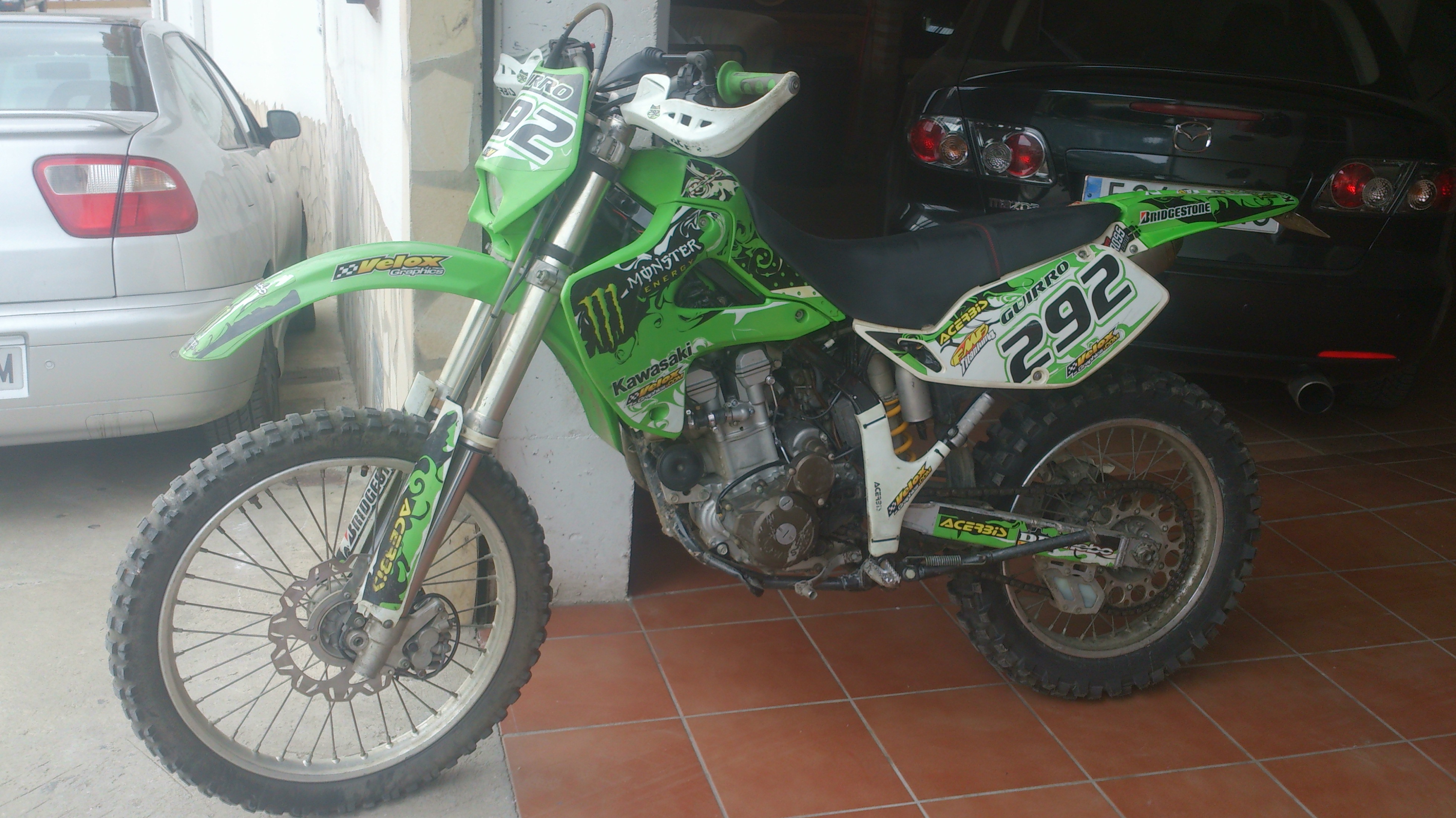

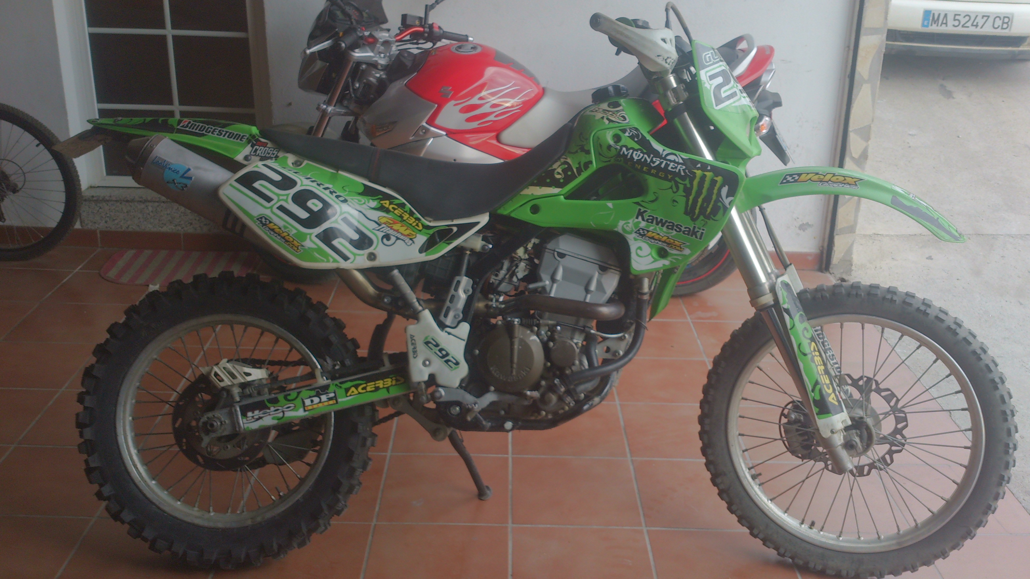

Bueno os cuento un poco tiene colector crd, escape leovince x3 de una wr250f, válvulas con el método marcelino, motor de una klx 250 del 2006 con arranque eléctrico, cilindro de mi motor de la 300, carburador mikuni tm 36 que me A costado carburar, pero ya va de lujo se pone.empieza en tercera y corre bastante si queréis saber algo preguntar
Que bonita Guirro, los años no pasan por ella.
