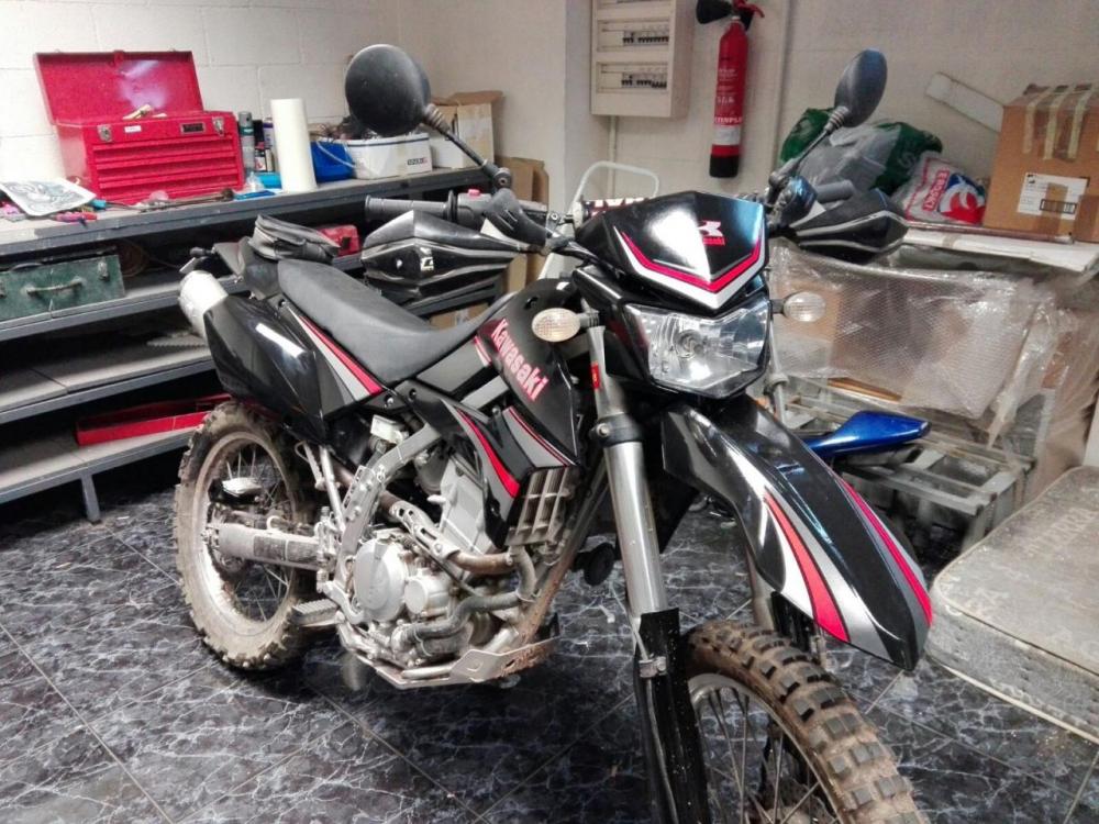

¿Que les parece el nuevo look del faro? No es legal para la ITV, pero me gusta su aspecto y es sencillísimo de cambiar cuando toque la ocasión. La moto sigue arrimada, no la toco hace meses. Con

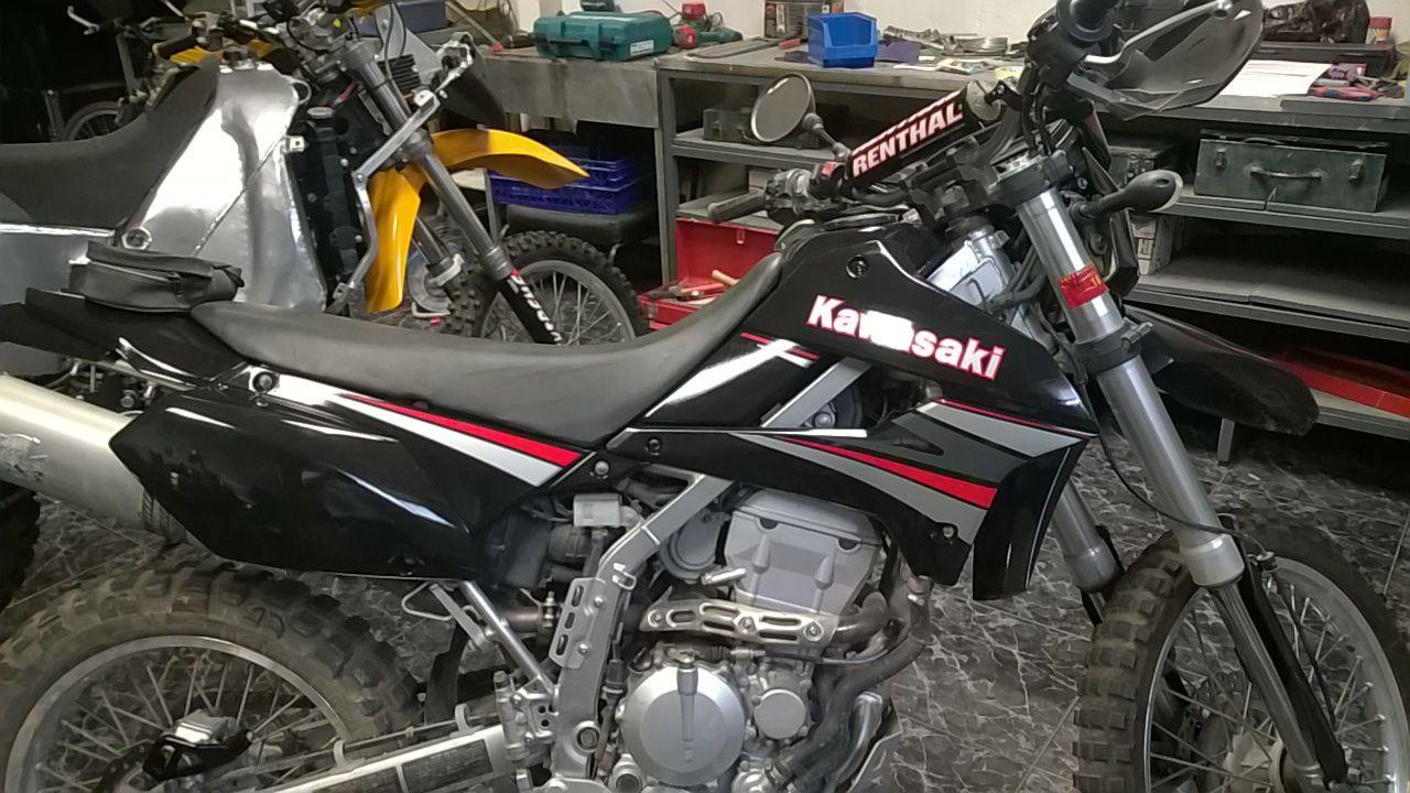

Nuevo look para la morenita.
El vinilo del parafango es lo unico que no me convence, pero para gustos colores.
No se aprecia en las fotos apenas, pero tambien lleva portamatricula nuevo, el mismo que jose65
Salu2
