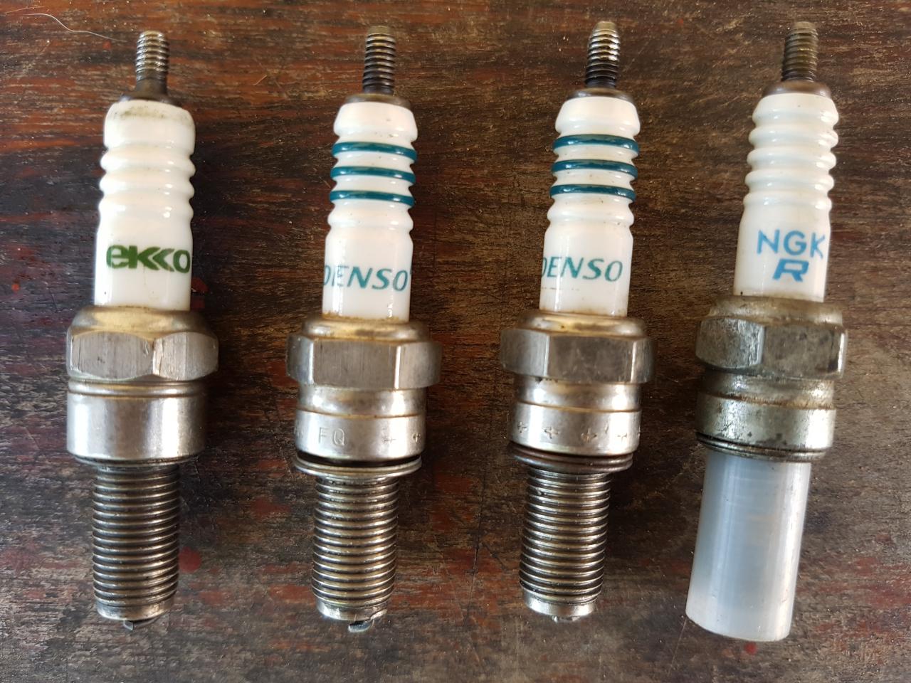

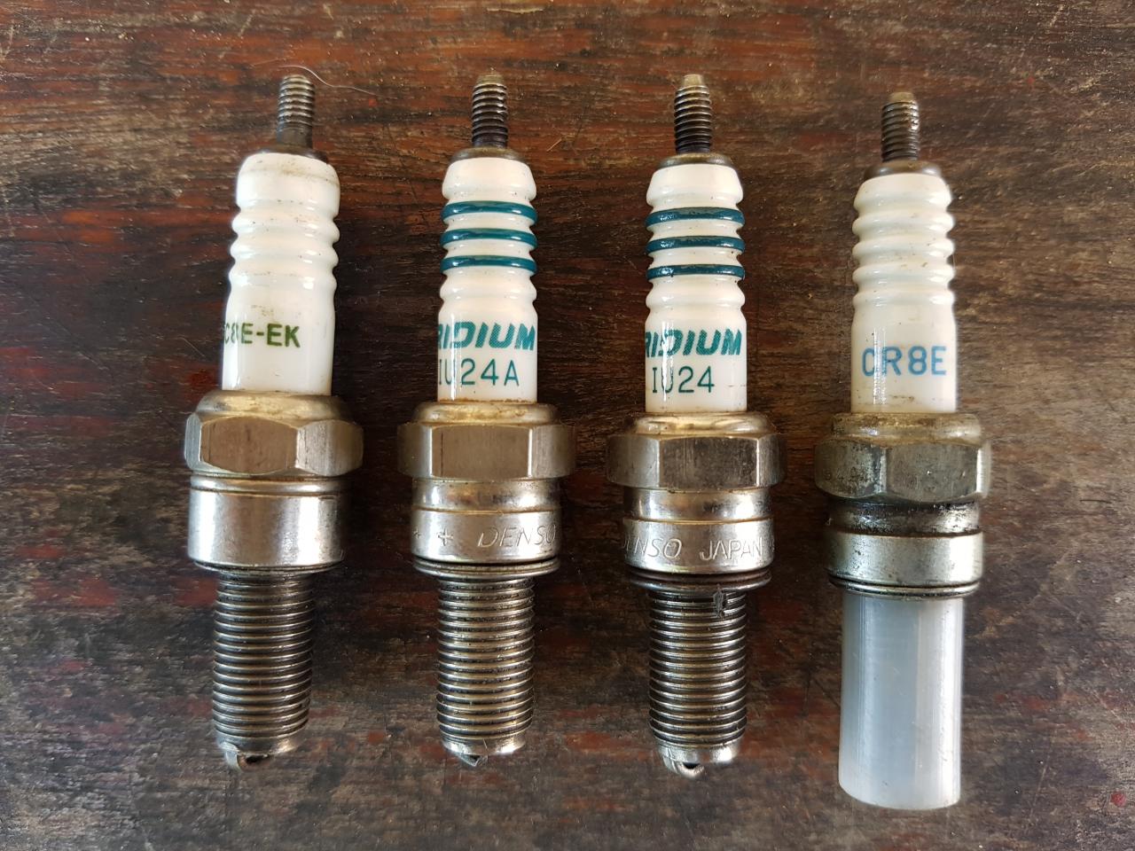

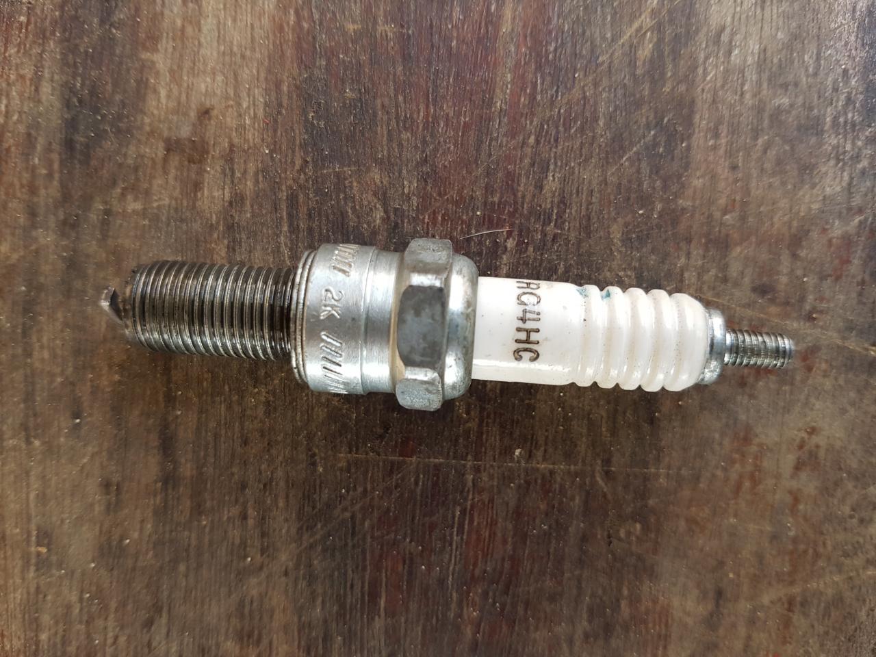

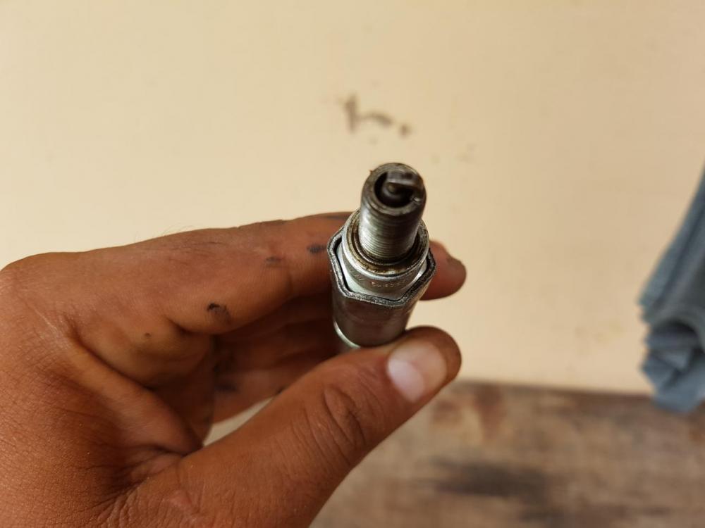

Hola
Hoy mire mi klx (no la prendía hace una semana) antes de encenderla le saque la bujía marca champion la limpie y la volví a colocar y prendió (no de una, pero si como a la quinta vez) la deje encendida (sin montarme) durante 10 minutos, la apague y volví a sacar la bujía y apareció mojada (aunque a mi parecer, pareciera que estuviera mojada pero con aceite) de nuevo la limpie y la volví a colocar y prendió a la tercera vez, la volví y la deje 5 minutos y despues cerré la llave del paso de gasolina y a los 4 minutos o 5 se apago sola. Por falta de tiempo no volví a bajar la bujía a ver si esta de nuevo mojada a pesar d q habia cerrado la llave. Cuando tenga tiempo vuelvo a bajar la bujía y les cuento.
Saludos desde Colombia
Primero deberás asegurarte que es aceite.
Cuando dejas el motor parado de un día para otro el aceite baja hasta el carter. Y tarda varios minutos en llegar a la culata una vez arrancada. Además, una vez en marcha y caliente suelta humo azul y huele a aceite quemado.
No parece que sea aceite.
Yo pienso que se encharca de gasolina. De algún modo está muy rica.
