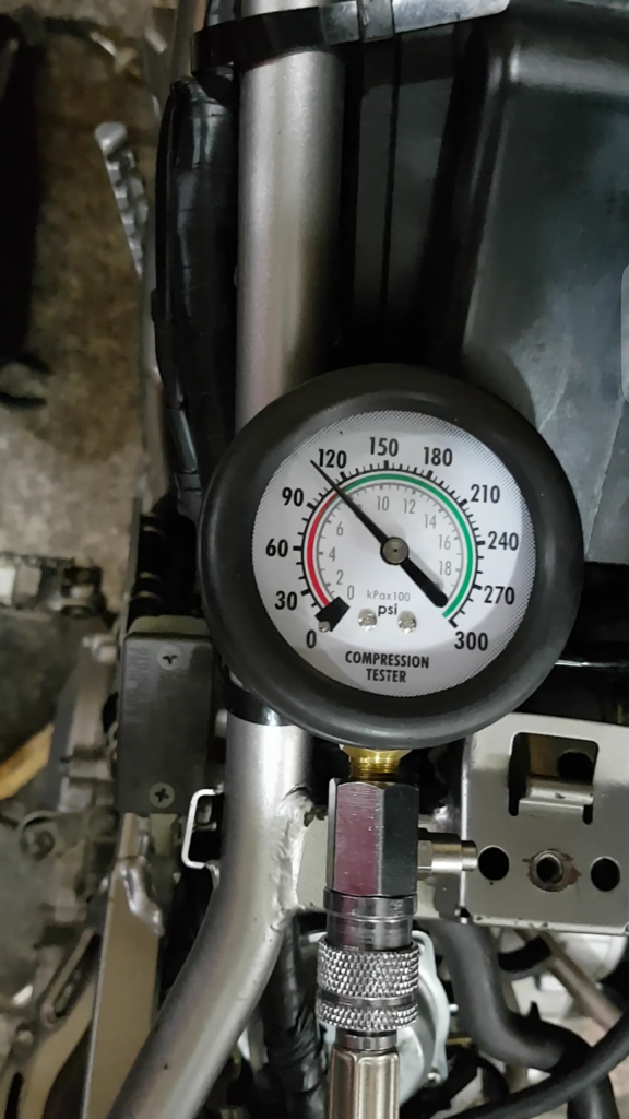

Comentarte que me dijo un mecánico que la presión en el cilindro debe estar en la zona verde de tu medidor...al menos 150 PSI. Ya comentaras
Por ahora estoy en el trabajo y no tengo mi klx cerca. Lo que pasa es q cuando dejo mi klx de un día para otro se demora mucho el encendido. (Pero si prende...lo que pasa es q se demora como 5 minutos dándole starte) y lo que hago al otro día siguiente es q no prende de una...entonces lo que hago es cambiarle la bujía y hay si enciende de una...la utilizo todo el día y no hay problema enciende rápido...pero si la dejo al otro día pues se demora nuevamente. Tengo 5 bujías; 2 normales y tres de iridium. Como no tengo la moto aquí cerca no puedo decirle si tienen buena chispa todas (aunque hace poco compre tres)... la última vez me salio seca la bujía. Y lo del psi ...150 psi pues q t dijo yo..no se que faltaría hacerle más al motor yo estaba hay colaborando en el armado y todo se veía bien...y como no he encontrado una moto o alguien que le halla hecho ese mismo procedimiento pues no se cual será el mínimo al máximo q debería de tener. Buscaré en el manual a ver q sale...gracias por el comentario. Saludos desde Colombia.

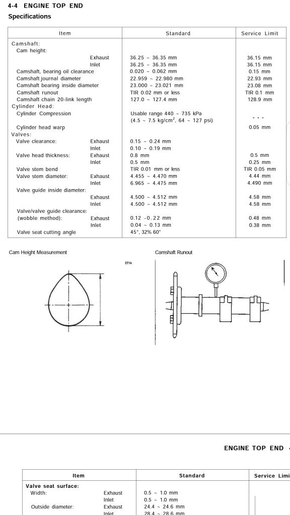

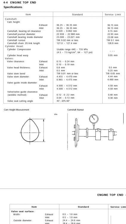

Mire lo que me encontré...sobre la compresión que debe tener el cilindro ...64 - 127 Psi. Si ves el rango en q debe estar el kpa?Screenshot_20160804-192728.png

Entendido ozzcolombia!!  Buen y clarísimo dato!!
Olvidemos los 150 psi ,seguramente no entedi bien a que se refería ,me suele pasar...
Pero creo que hay una pequeña confusión...No me refiero a que tu moto no arranca porque tienes una compresión baja...Nooo!..tu moto tiene compresión de sobra para arrancar pues supera con holgura los 64 PSI y aun con esta presión arrancaría también.Lo que quiero decirte es que es posible que no tengas un espacio lo suficientemente cerrado y te entren "sustancias " que si impiden el arranque normal (aceite,gasolina o agua) .También es verdad que si fueran alguno o varios de estos elementos notarias que la moto va rara y que echa mas humo de lo normal ( el color depende del elemento que esta dando el problema), mira a ver si también te echa humo,casi seguro de que si, porque cuando pones bujía nueva y te arranca perfectamente y llega el día siguiente y ya no arranca,vueves a poner la que no te arrancaba y voila! arranca!!..En esa cámara debe haber mucho vicio para las bujías....
