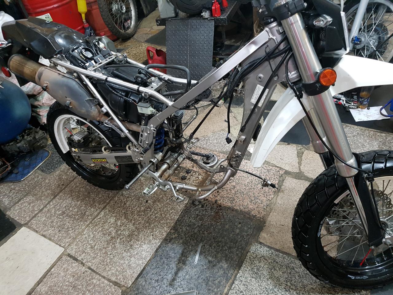

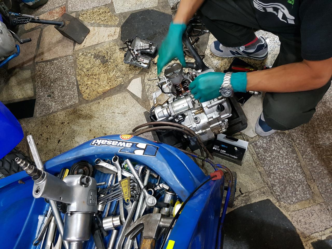

Hola.  Después de un porrón de años, aún sigo teniendo la klx250 (300cc).  Apenas le doy uso ya. En parte porque tengo mejores motos para campo, mejor moto para ciudad y porque luego tengo l
El mtn completo fue, cambio de aceite y filtro de motor, desmontar basculante y dirección para engrasar, cambiar aceite y retenes de horquilla, no por que perdiera ni nada, pero pense que le vendria b

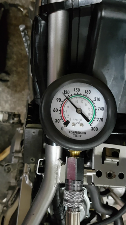

Hola, alguien me puede escribir la compresión del cilindro de la klx351, lo pregunto porque mi klx me muestra en el manómetro 60 PSI,  y deseo saber si le falta más presión al cilindro. Gracias DSC_0424.JPG
No se si ya tienes el dato...Por lo que he podido indagar, no se si es muy fiable, la compresion deberia estar entre 64 y 127 Psi.Imagino que esta diferencia sera para el caso que queramos reducir la camara de combustion y tener mayor compresion si no , no me explico esa diferencia.
Con 60 psi creo que es el minimo para que el motor pueda arrancar pero esa camara de combustion no es estanca y tiene escape o por las valvulas ( oiras unos silbidos en conducto admision o escape segun el  caso) , por los segmentos del piston( rotos o fuera de sitio) o por la junta de culata ( rota, comida...) pasando aceite al agua y agua a la camara combustion(humo blanco en el escape).
Si tienes ya el dato de compresion de tu modelo ruego que lo publiques por que a mi no me ha quedado claro que sea el especifico de la KLX -S pero creo que si. Ya contaras como fue todo...Saludos!

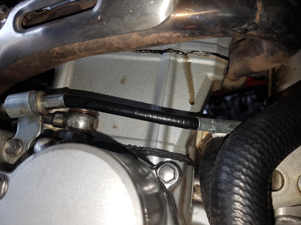

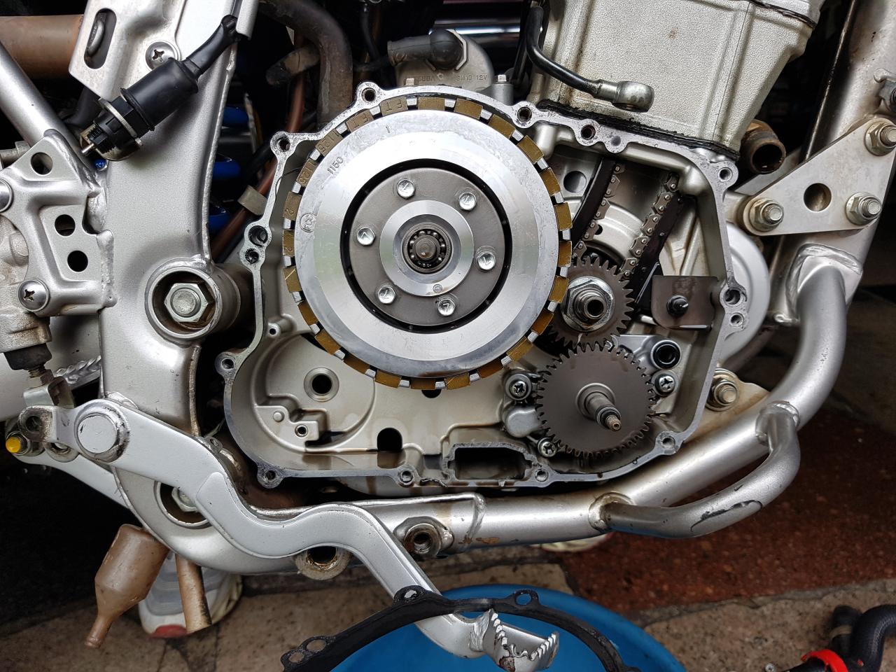

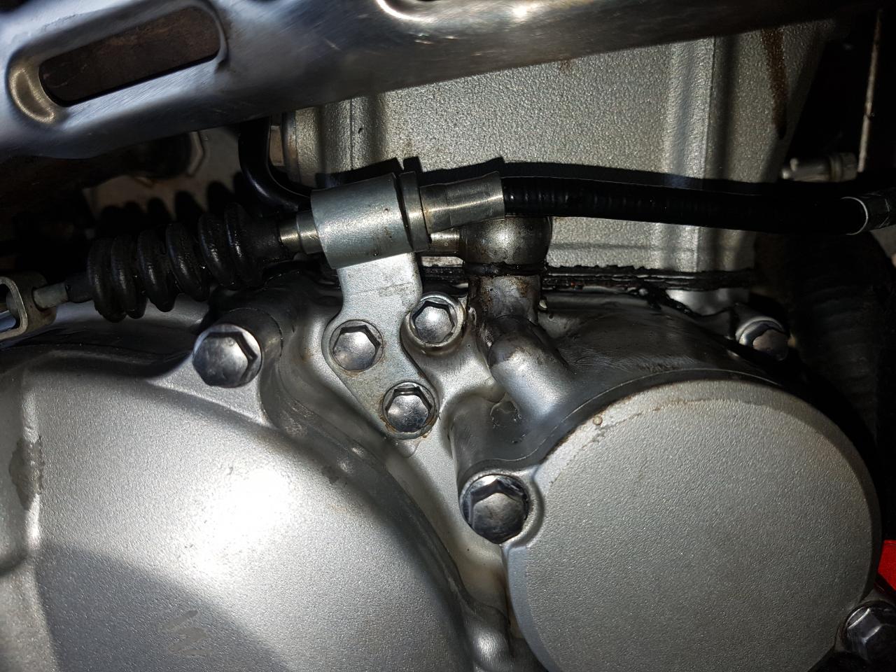

Hola dark si ya la repare. Si ha funcionado el 351..lo que paso es q se le salió el aceite por el tornillo de arriba...no se como decirle el tornillo el q esta al lado del cloch...el q tiene el tubo que va hacia el motor. Se salio y no me di cuenta
Ya tengo el dato..después de tanto buscar el dato lo encontré....tiene razón, ese es el promedio en q se maneja.  Ya lo arregle y eran varias cosas de las válvulas Y x la junta de la culata. el dato es de 110 psi.
