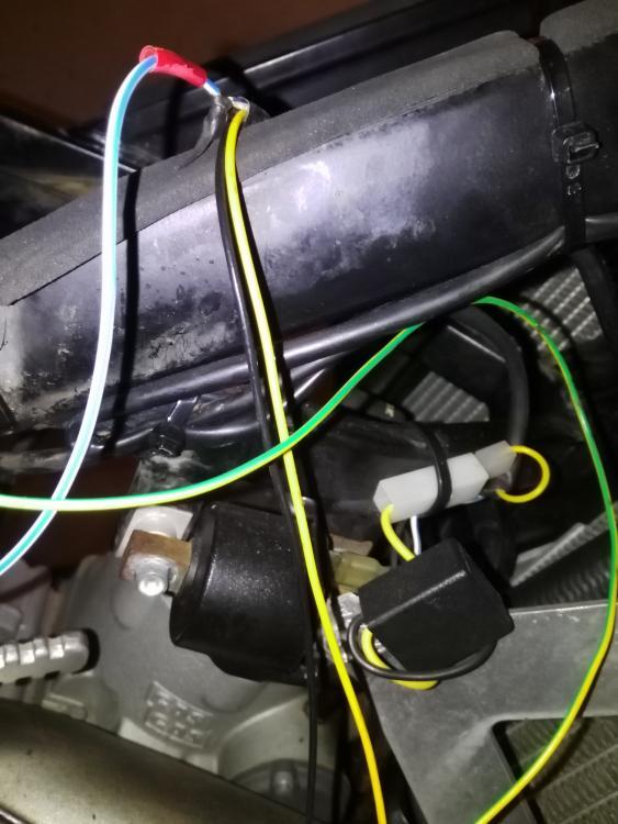

Ah ok, pues yo el regulador del pito lo tengo puesto así para los intermitentes:
Por alguna extraña razón esto me funciona perfectamente para los intermitentes (no se cómo porque voy dando palos de ciego), con eso no tengo problema, lo que me falla son las luces delantera y trasera.

El regulador plano se conecta: el cable amarillo va conectado al cable amarillo que viene del alternador y el negro conectado a chasis en uno de los tornillos de la bobina de alta.
Viendo como tienes tuneada la instalación a saber, prueba si suena la flauta.
Si no siempre puedes alimentar igual que los has hecho con los intermitentes.

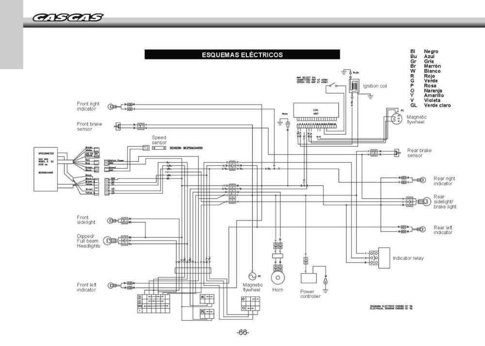

Negro -, marron o rojo +...
Te dejo el esquema por sino lo tienes.
