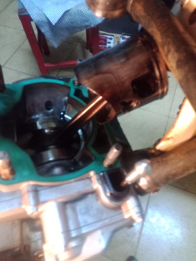

Cuando cambié el pistón el pasado diciembre la parte baja del motor(cigüeñal, rodamientos de cigüeñal, etc.) iba bien engrasado, no así el cilindro/pìstón, que iba poco lubricado. Es más, al montar el kit TBI, pude observar bastante aceite en el carter donde va alojada la caja de láminas. En otra, modelo 2020, más de lo mismo, bastante aceite donde van alojada la caja de láminas........Este aceite debería repartirse por todo el motor y no es así, de ahí las quejas de los usuarios del desgaste de pistón/cilindro.
Todo esto con engrase solo por bomba, antes de recolocar los inyectores.

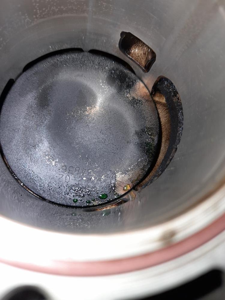

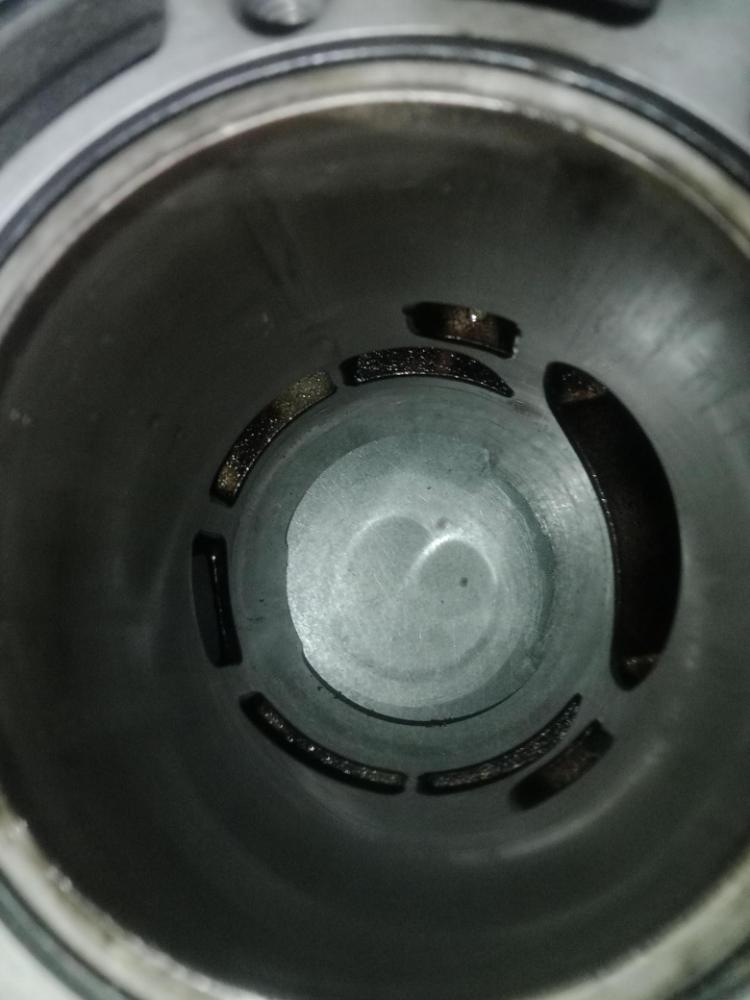

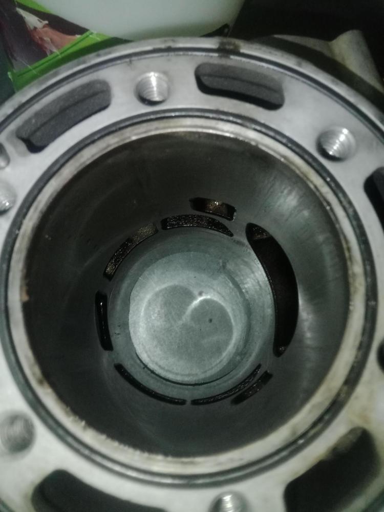

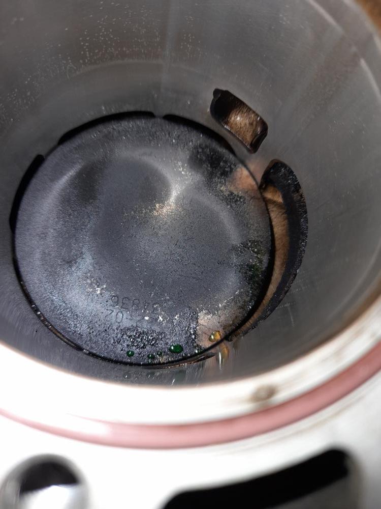

Instalada la culata S3 power en la 250 2019, a falta de probarla.
No parece que salga muy lubricada la pared del cilindro con bomba y mezcla al 1%.
La bomba funciona, consume aceite, cada 3 ó 4 salidas relleno el depósito.
Un par de fotos antes antes del montaje:
  • Mola 2
No tienes fotos del cilindro de antes de la "ñapa"?
En cualquier caso, entiendo que con lo que te gasta la bomba, que no parece poco, y el añadido del 1% de aceite al deposito, te debe salir un buen chorrillo por la salida del silencioso, es así?
1 hour ago, Palmer1 dijo:
Apenas sale chorrillo por el silencioso. Teniendo en cuenta el calor que hace por donde salgo, creo que es normal.
En la GasGas sí salía aunque no mucho, usaba Motul 800 Offroad.
Tengo foto del pistón y del cilindro cuando lo cambié con 234 horas, pero ya usaba la ñapa TBI un par de meses:
