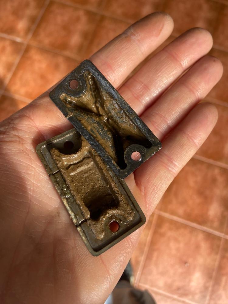

Siempre que veo las bieletas recuerdo los dos engrasadores que lleva mi Husqvarna FM en las mismas y siempre me ha hago la misma pregunta: ¿Por qué no las llevan todas?....

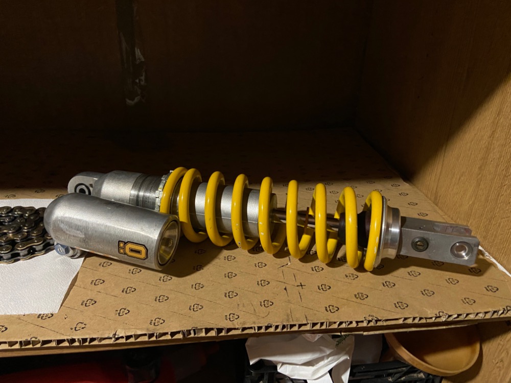

-Tiene que venir el deposito reparado y pintado (que no va a ser barato)

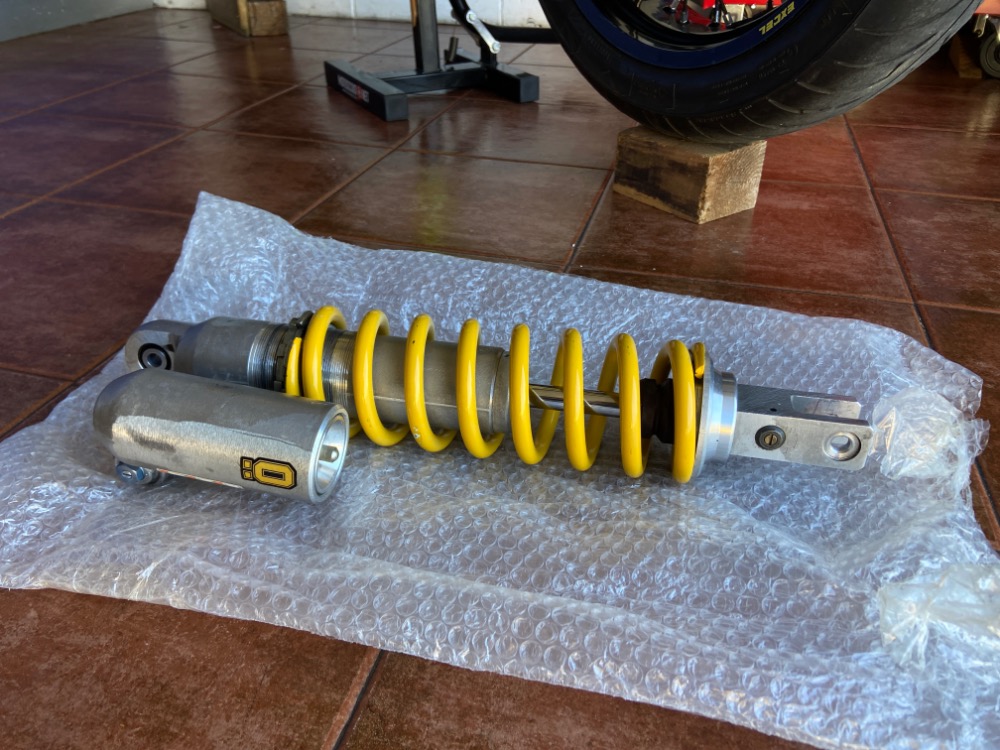

-Hay que poner a punto el amortiguador (hable con Novatech el otro dia y me presupuestaron unos 150€)
-Hay detalle menores como las juntas de embrague, bomba de agua y balancines que también me gustaría sustituir por mantenimiento.
Gracias.
Muchas gracias @Dhubert
Pues la verdad que no conozco ese sistema de engrase pero es muy interesante.
Siendo sinceros, no he notado ningún cambio después de hacer este mantenimiento a las bieletas.
Pensé que quizás el sistema iría mas fino, pero la verdad que aunque presentaba mucha porquería el sistema funcionaba bien por lo visto.
Los retenes estaban todos perfectos y las agujas y ejes lo mismo.
Aun asi me alegro de haberlo hecho para que siga funcionando bien durante mucho tiempo.

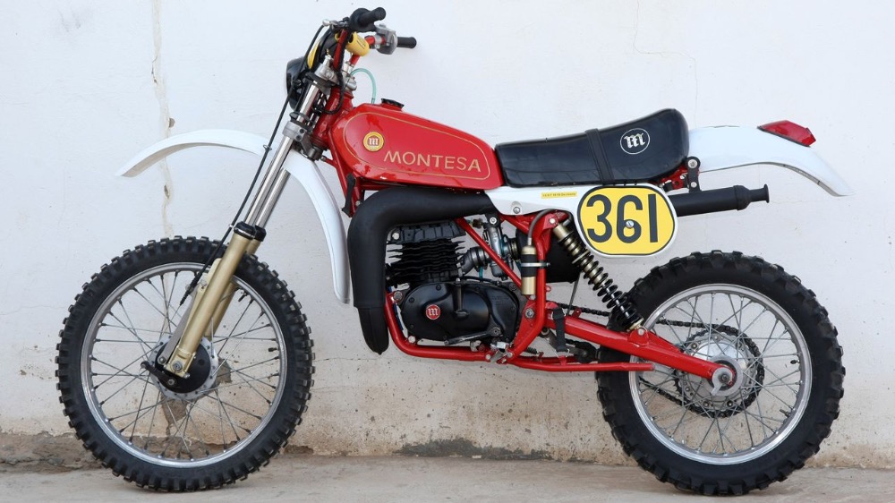

Por ejemplo, las Montesa 360H6 también los llevan en el basculante… Lógico…

La H6 es el proyecto que mas me gustaría hacer, es la moto que siempre tuvimos en casa y que mi padre regaló cuando yo tenía apenas 4 o 5 años...
Quien la pillara ahora...
Alguna vez las he estado mirando de reojo pero estaban bastante disparadas de precio y no se como estaría el tema de los recambios, pero si algún dia se pusiera una a tiro y lo viese viable no dudaría en meterme en ese berenjenal.

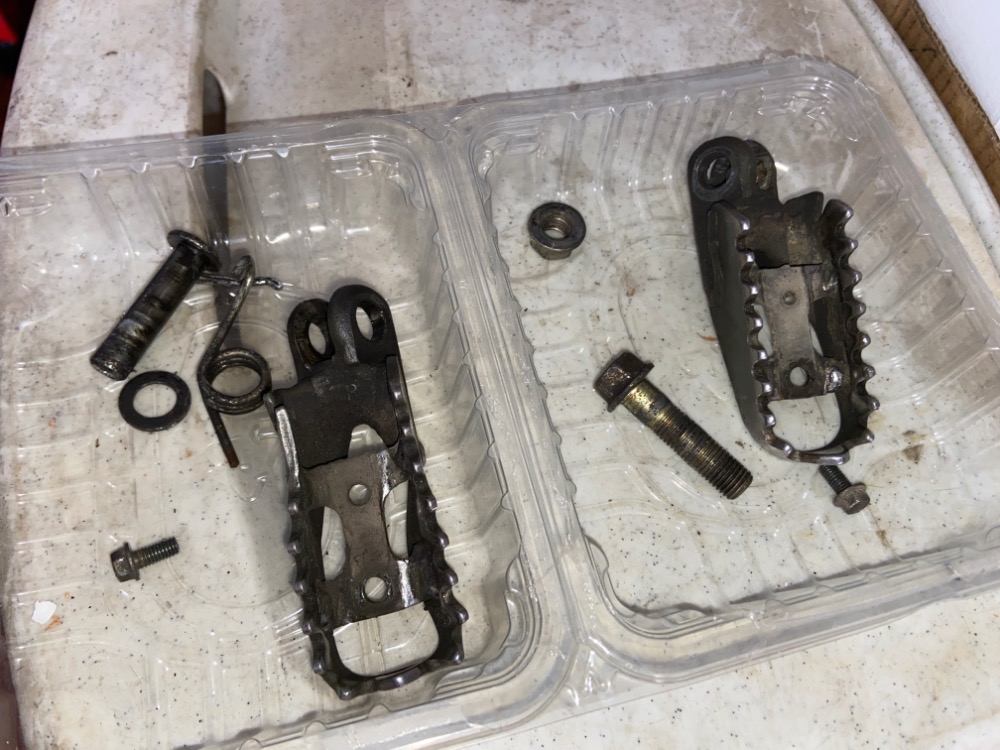

Saque las estriberas y todo el sistema para darle un poco de cariño.
Olvide hacer la foto de como quedaron. Metal pulido como os podéis imaginar. Ningún misterio.
Aqui como estaban

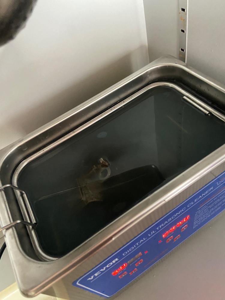

Un baño de ultrasonidos
Y después lijar, pulir el metal y reengrasar todo.

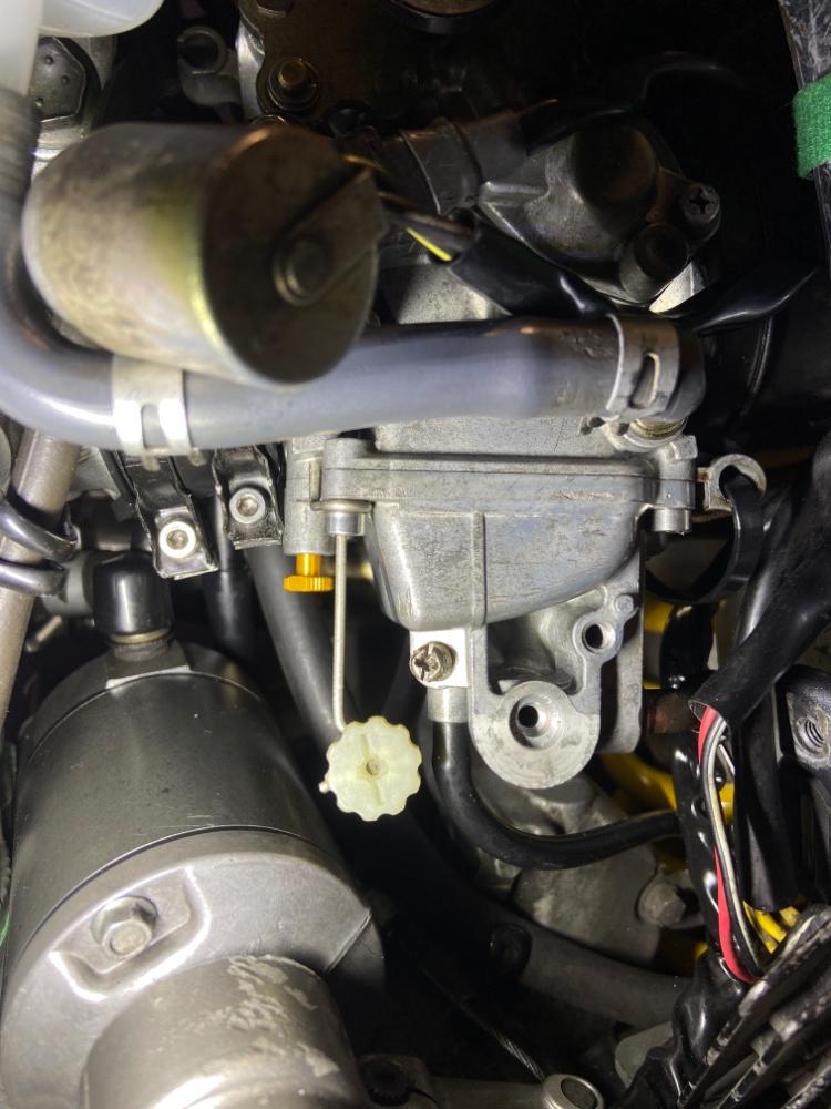

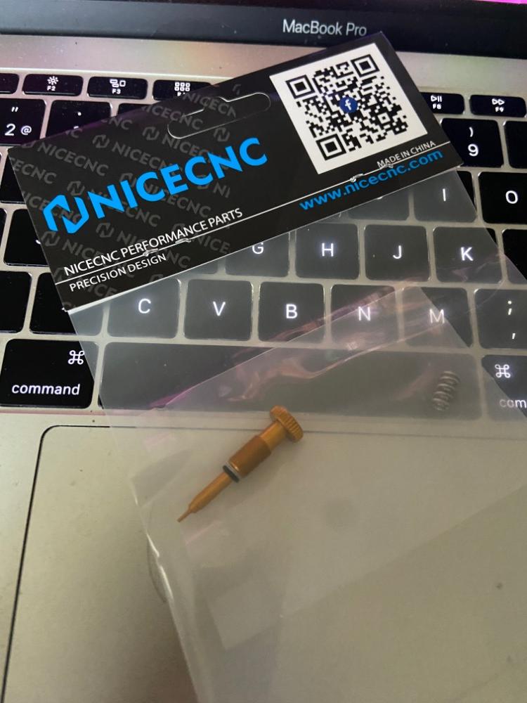

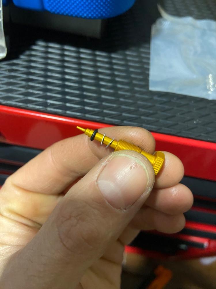

Por otra parte. Recibí el tornillo de mezcla del carburador.
En este Mikuni BSR 36 el tornillo de mezcla queda por debajo del carburador y ajustarlo es muy muy complicado por no decir imposible sin (al menos) aflojar el carburador para girarlo. Y aun asi cuesta.
Con este nuevo tornillo puedo regularlo con la mano sin problema.

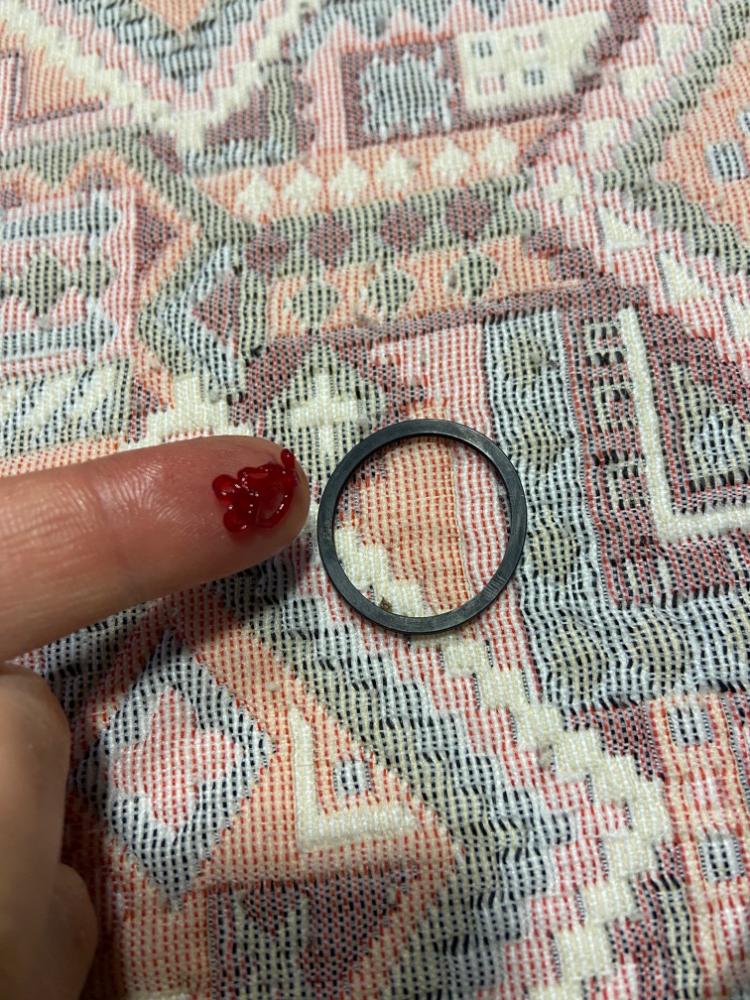

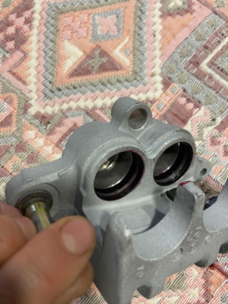

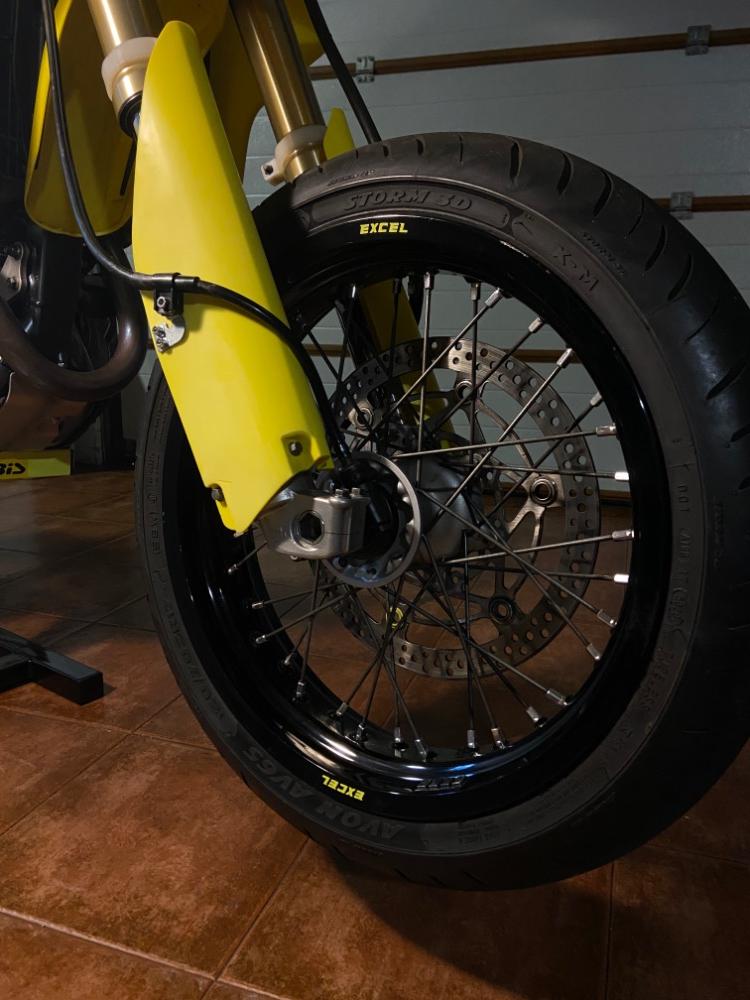

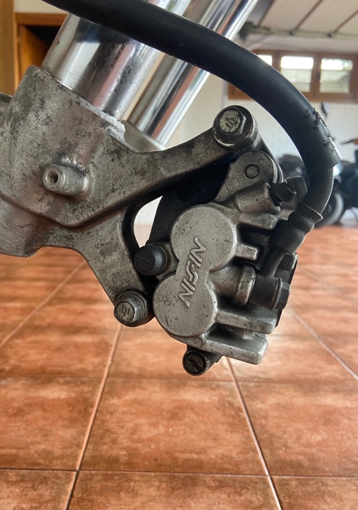

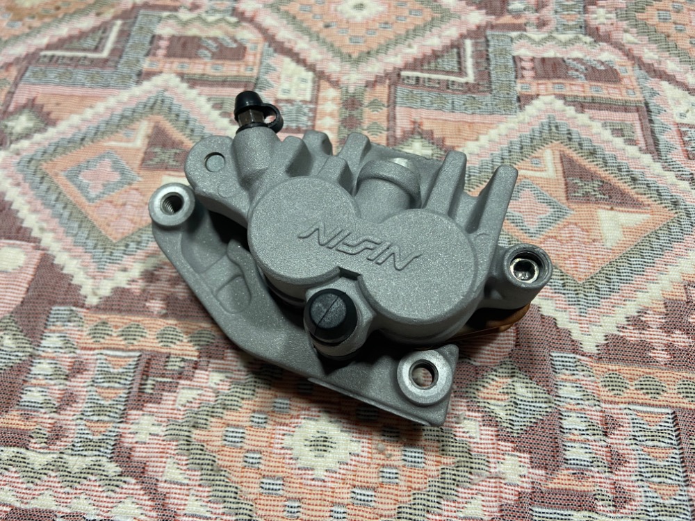

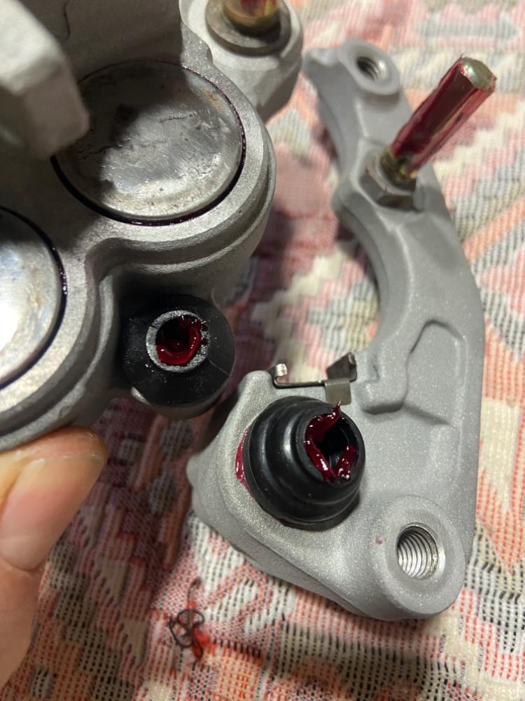

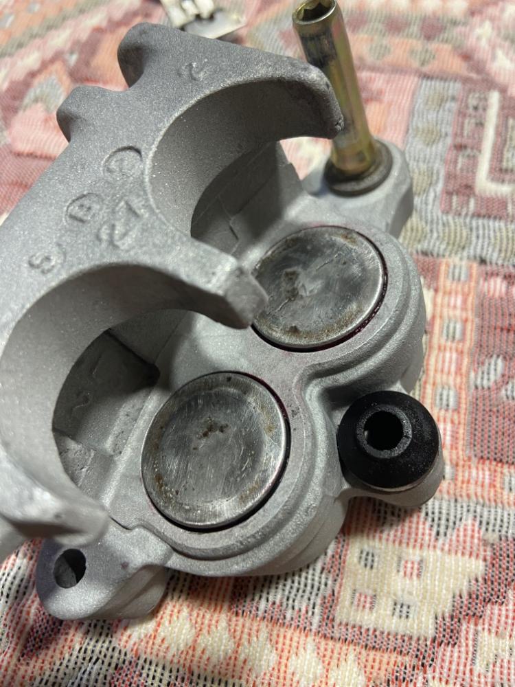

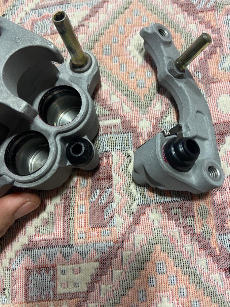

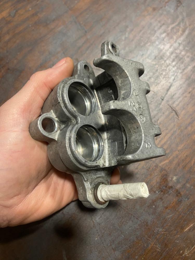

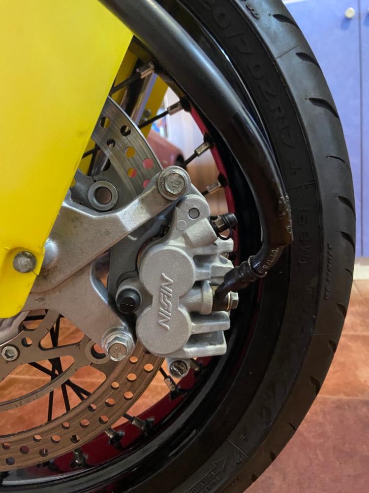

Hace algún tiempo comente que la rueda delantera se quedaba frenada porque los pistones no volvían a su posición. En su dia quité la pinza, desmonte los pistones, limpie todo y volví a montar.
Esto solucionó el problema por unos dias, pero volvió a quedarse frenada al poco tiempo, asi que había que hacerle mantenimiento a la pinza delantera y poner retenes nuevos.

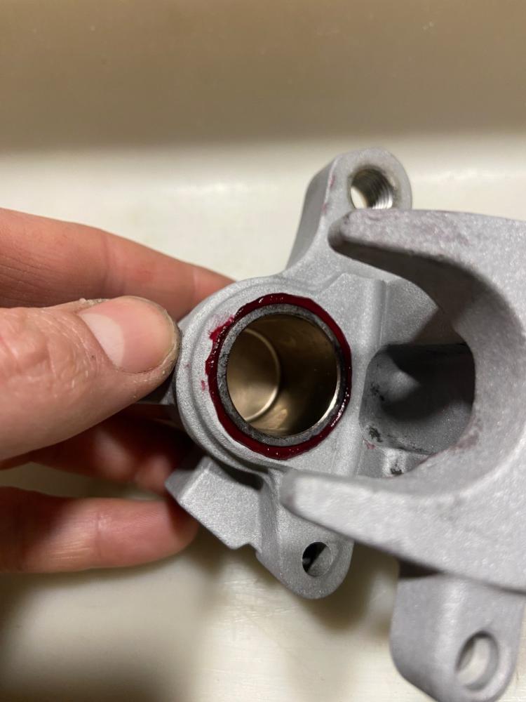

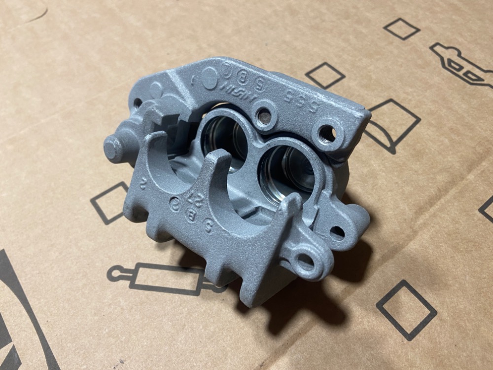

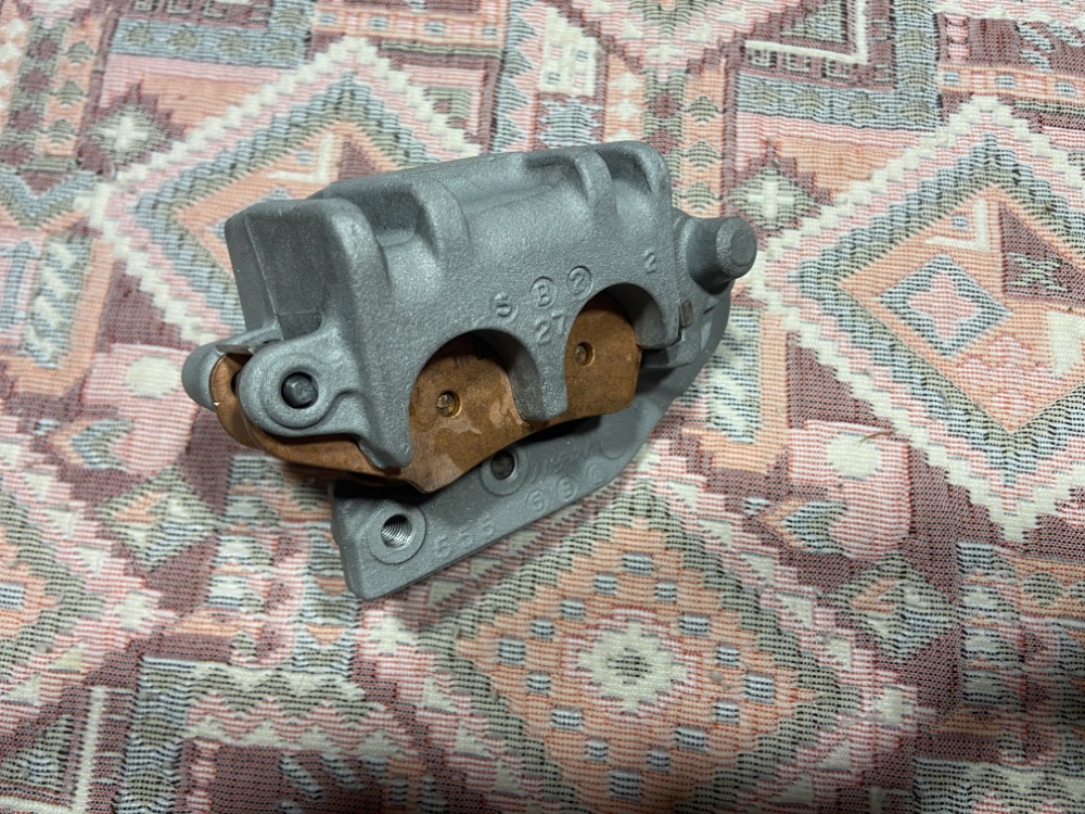

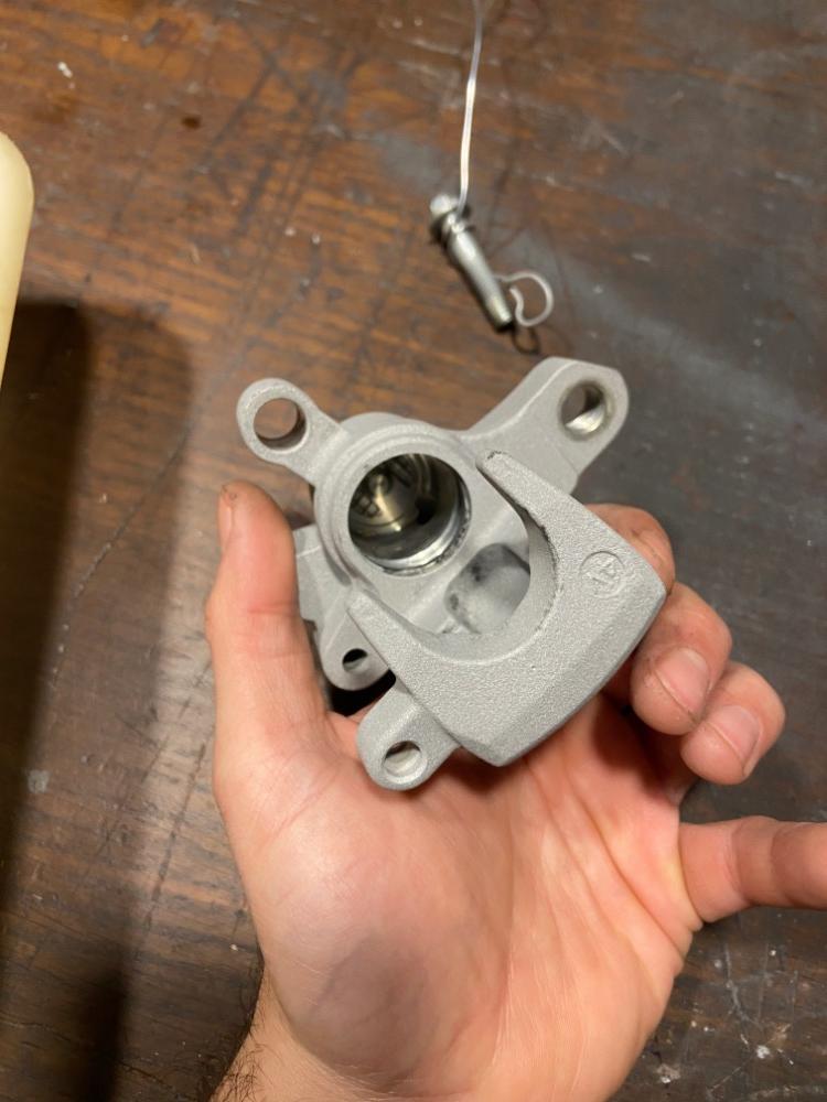

Aqui teneis la pinza nissin desmontada por completo, retenes, pistones, gomas...

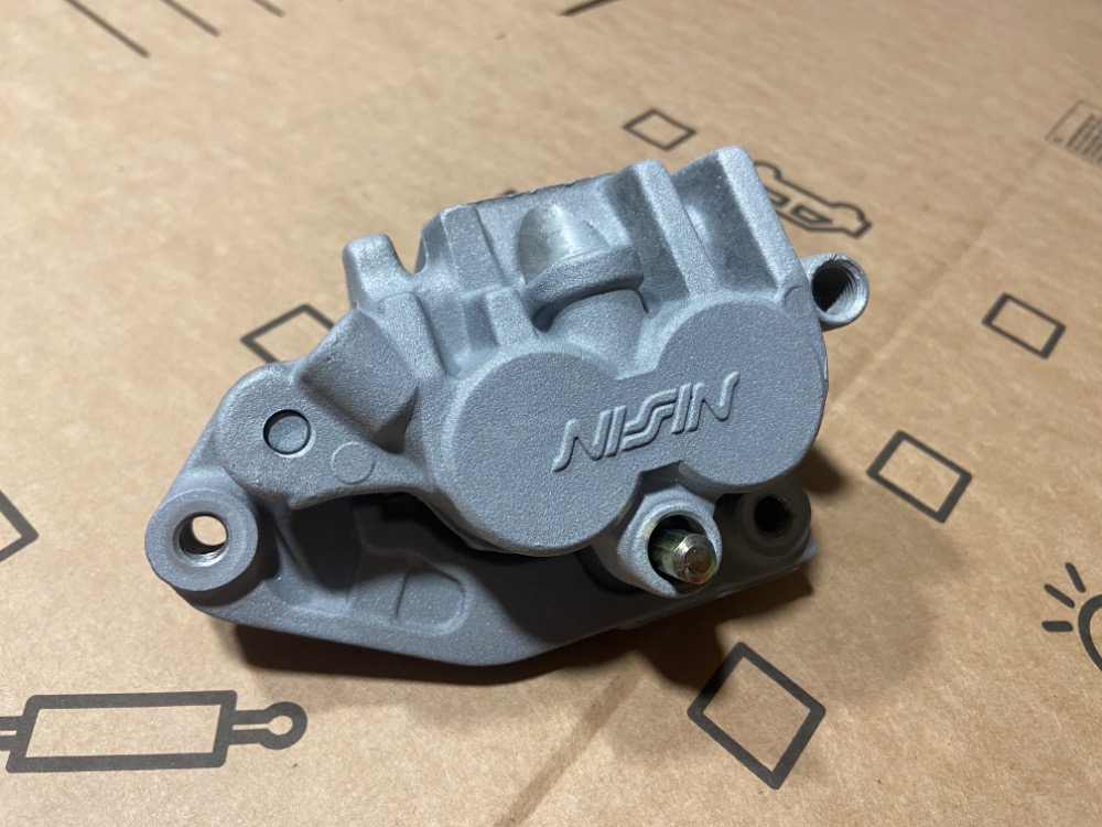

Ya que la tenia fuera y estaba bastante fea se me ocurrió dejarla bien también por fuera.
Este era su estado
Y asi quedo después de arenarla
1237028869_20230127IMG_2480.JPG.c00bbb918243a8d3c8b9af84cf46ecc5.JPG1688911943_20230127IMG_2479.JPG.449ac1b306067e40c00414801723322b.JPG
Ni que decir tiene que hay partes que debemos proteger de la arena, como los cilindros por donde "corren" los pistones, los vástagos, etc...

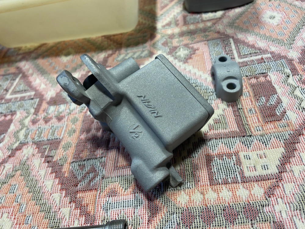

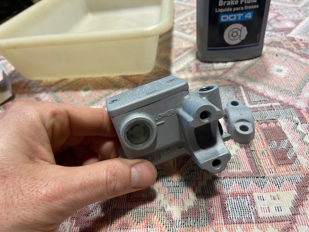

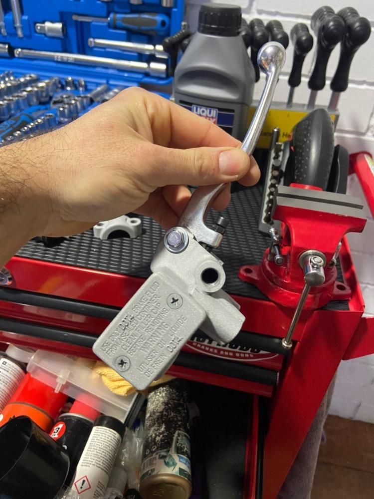

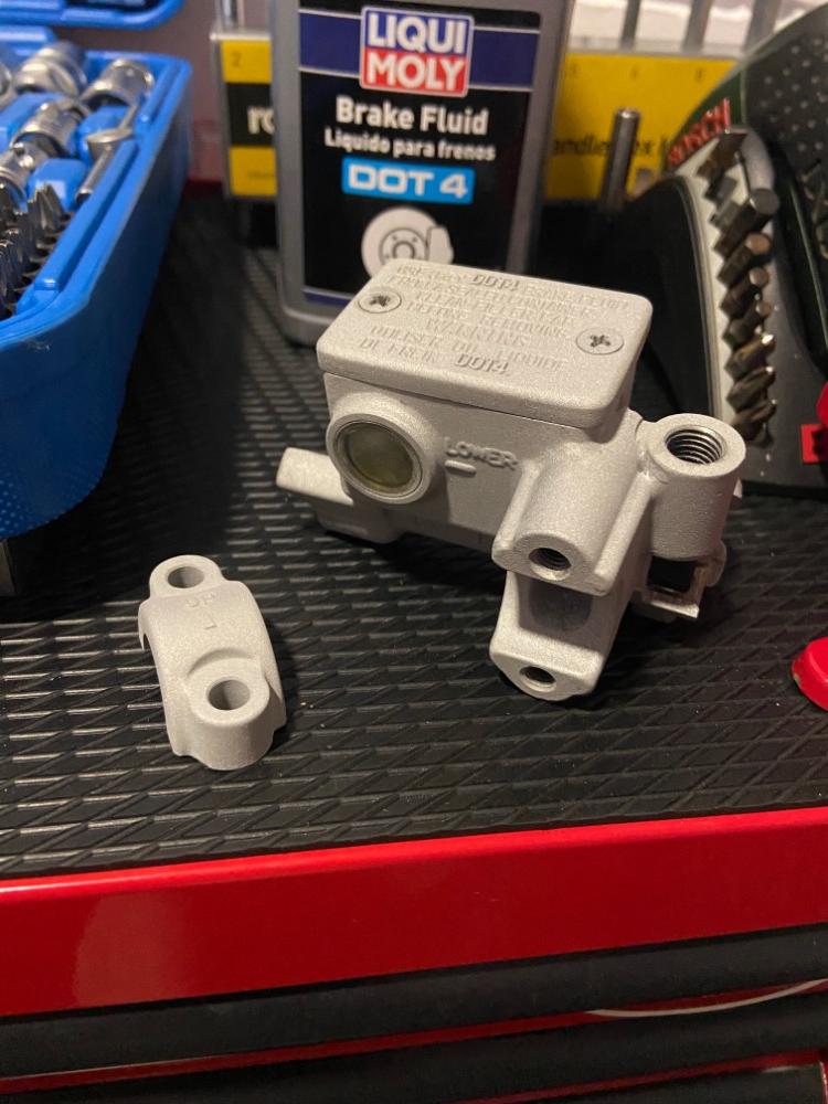

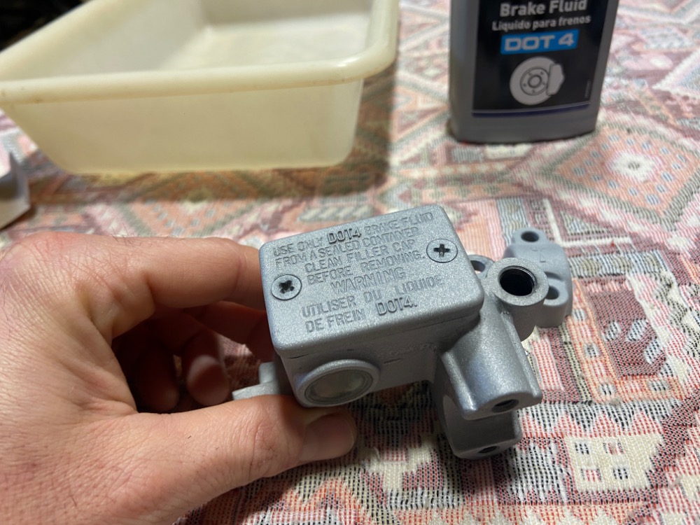

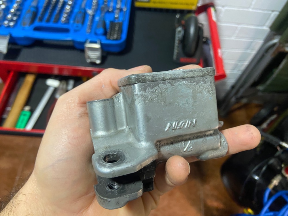

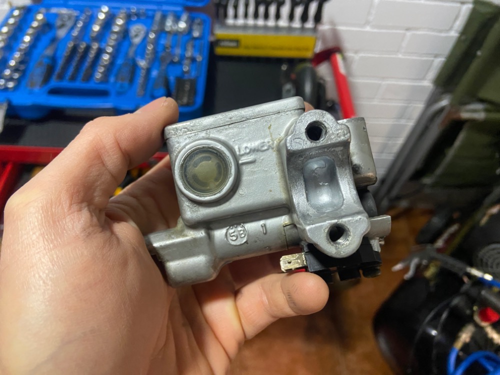

Ya puestos decidí hacer lo mismo con la bomba de freno que estaba asquerosa de corrosión (creo que del propio liquido de freno).
1835296522_20230127IMG_2488.JPG.d33ed050f289a81984ebb43a70e740c6.JPG1506515424_20230127IMG_2487.JPG.3541b6700fab9be6abe4bd50f99f0791.JPG
Igualmente debemos proteger la zona del pistón de la bomba, el ojo de buey, las roscas...
Y asi quedo finalmente
1250065818_20230127IMG_2530.JPG.174fc9168b869bfea1333dd785148de7.JPG1209119422_20230127IMG_2529.JPG.b382f0c702e8212fb033183baa4754ed.JPG867240835_20230127IMG_2528.JPG.debf5056d8fc6610a79bbd4e3edd9c10.JPG

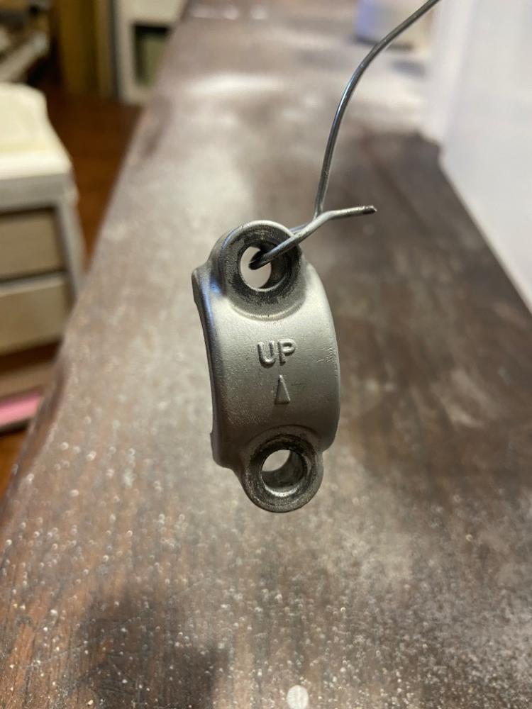

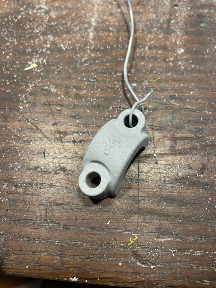

Y lo mismo con su abrazadera del manillar
Una vez terminado el arenado, importantísimo limpiar todo a conciencia.
No creo que los restos de arena en el sistema de frenado sean muy convenientes y aunque estaba todo bien protegido esta arena es muy fina y se puede colar algo.

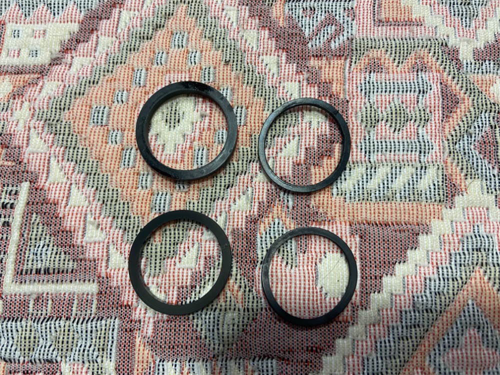

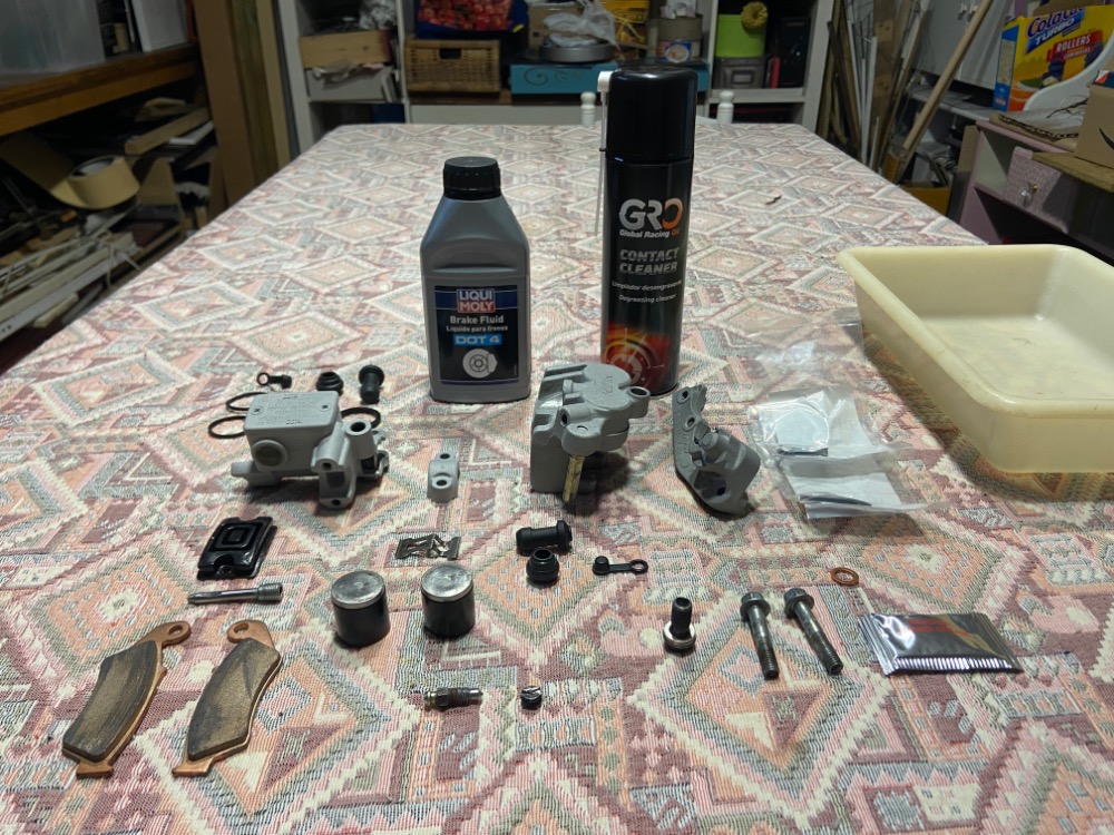

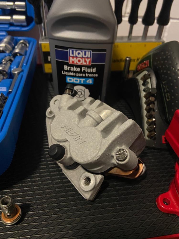

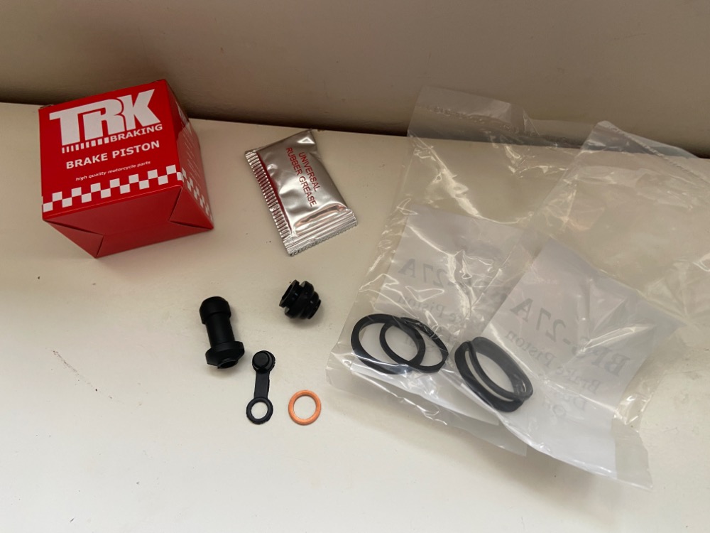

Aqui el juego de retenes nuevos con sus gomas y grasa de montaje.

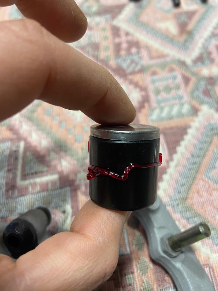

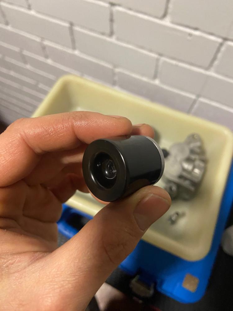

Queria haber puesto también pistones nuevos pero no los tenian en stock y sinceramente, viendo el estado en el que están los que llevaba, hubiese sido tirar el dinero.
No tienen una sola marca asi que pueden aprovecharse perfectamente.
Ya con todo limpio y los recambios en la mesa se puede empezar el montaje.
También me hice con un bote de liquido de frenos Liqui Moly (estaba usando un liquido de frenos que tenia de hace 5 años que a lo mejor sirve pero supongo que mejor que sea mas nuevo).
Importante también el contact cleaner o limpiafrenos para dejar todo impecable durante el montaje.
Aqui tenemos arriba los retenes viejos y debajo los nuevos.
En la foto no se aprecia, pero los antiguos estaban muy cedidos y tenían como pequeños puntos donde se estaban desintegrando y por eso no permitían volver al piston y por tanto hacían que la rueda se quedase frenada.

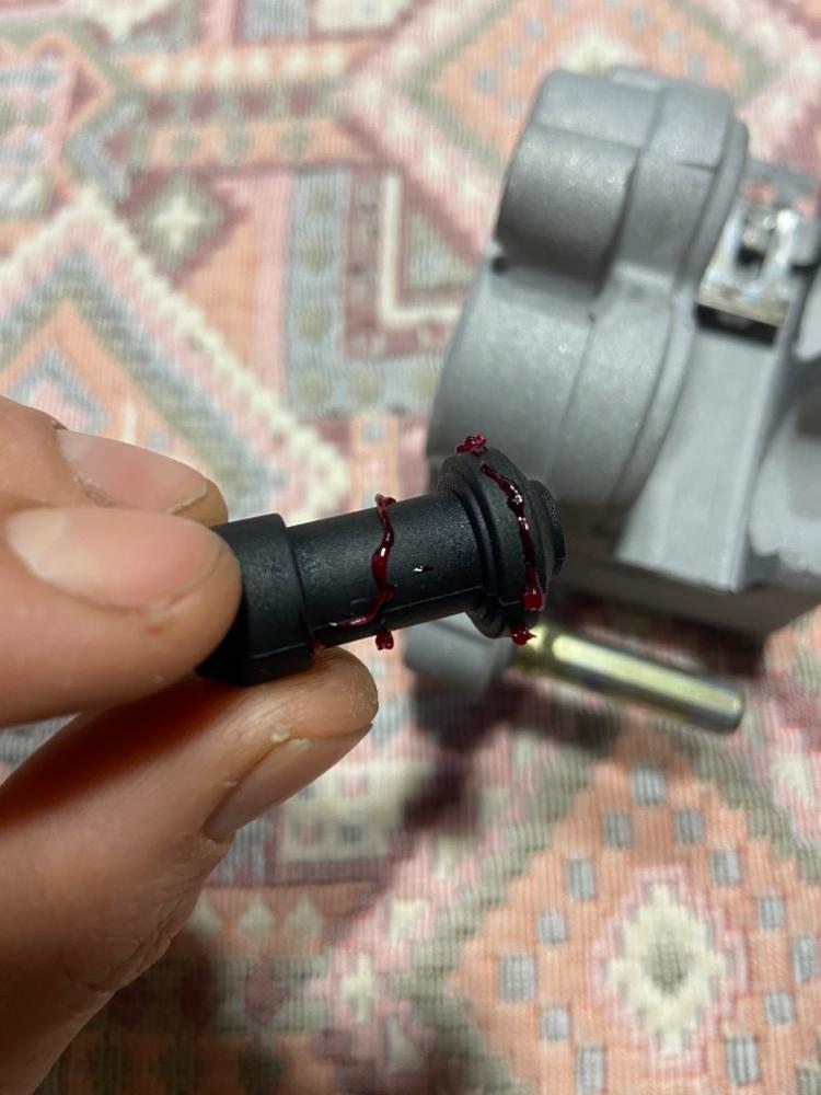

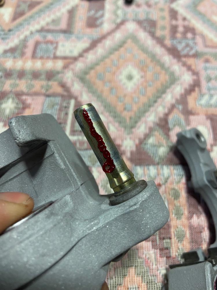

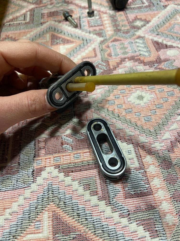

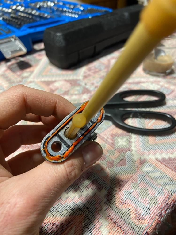

Comenzamos por aplicar la grasa de montaje que trae el kit en los retenes
Y vamos colocándolos en su sitio.
Los mas anchos detrás (ojo que llevan posicional) y los finos delante.
Y basicamente consiste en aplicar grasa a cada pieza e ir montando todo.
Gomas por donde deslizan los vástagos
Pistones
Vastagos
Y asi hasta tener la pinza montada completa con sus pastillas, chapitas, etc...

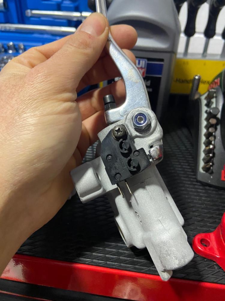

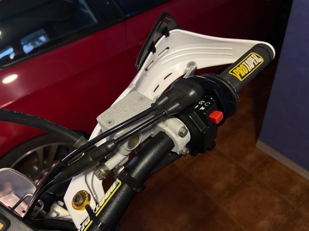

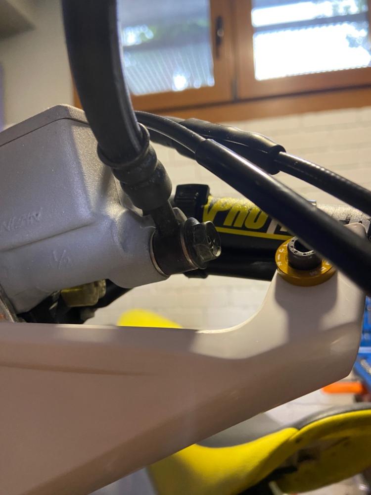

Bomba de freno lista
Montar la maneta
El interruptor de la luz de frenado
Racord
Poner la abrazadera y apañado
Y vamos con la pinza
La atornillamos en su lugar
Ponemos el racord (23nm)
El purgador
Y ya solo es cuestión de llenar de liquido de freno e ir purgando.
El resultado, el que esperaba al cambiar los retenes.
La rueda ya no se frena en absoluto y ahora se que tengo freno por mucho tiempo.
Ademas el aspecto que tiene todo después de arenarlo es como nuevo.

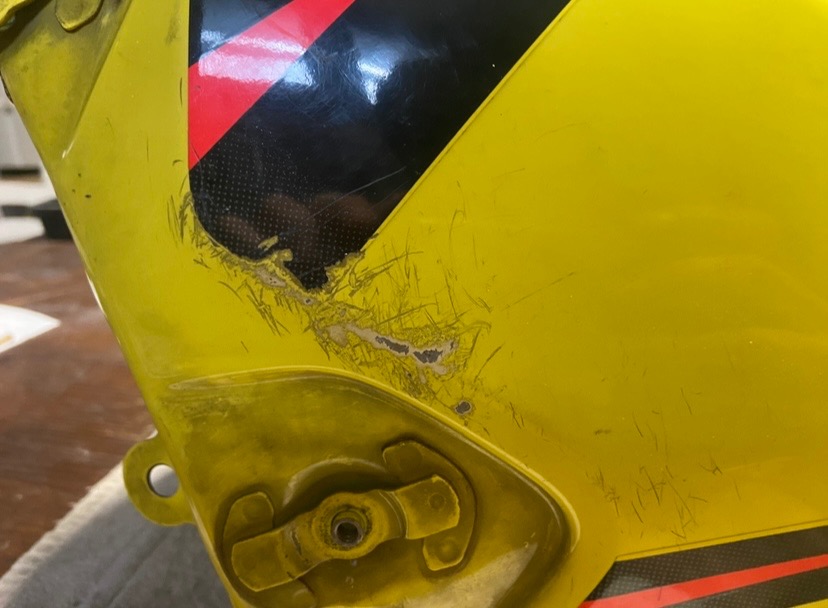

Y hablando de pintura, esta tarde tengo que ir a recoger el deposito, que ya esta listo. Restaurados los bollos y pintado.
Estoy deseando verlo y montarlo para después de todos estos meses poder ver la DRZ montada por completo.
Editado por Rayder
  • Like 5
Continuamos

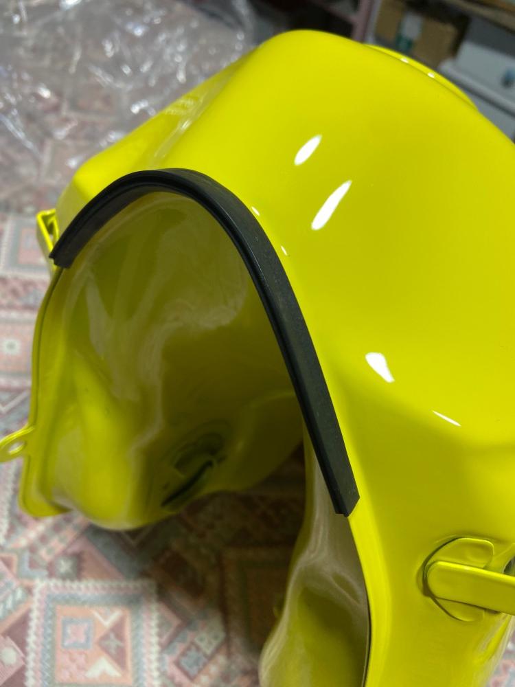

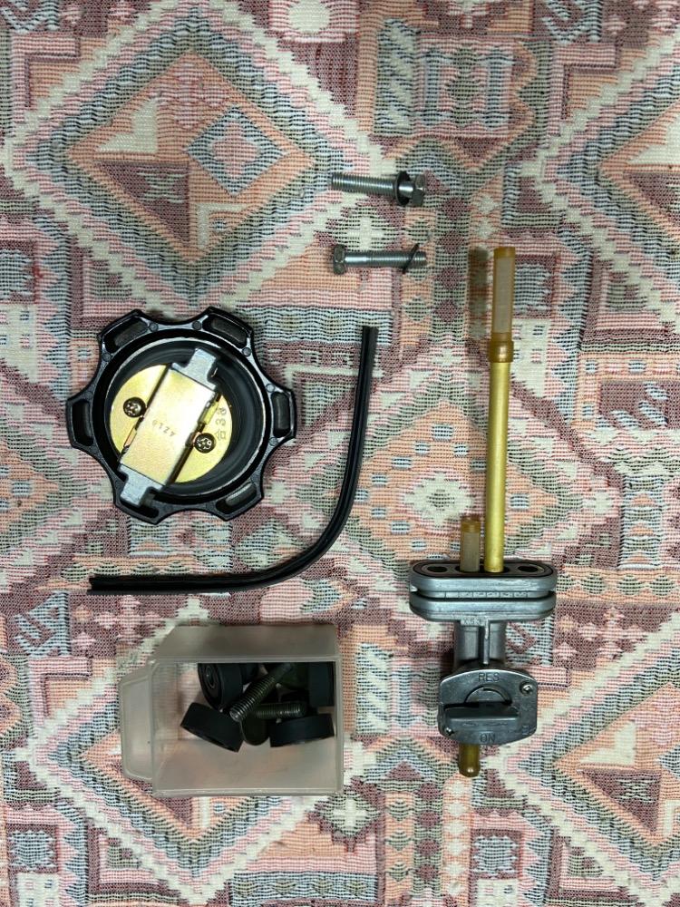

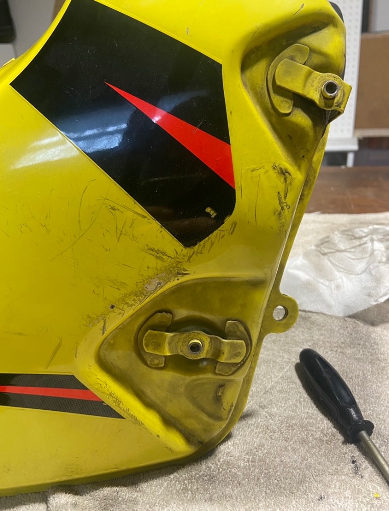

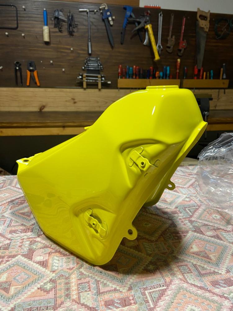

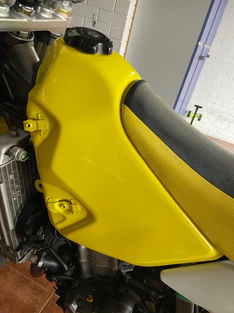

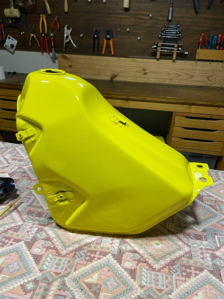

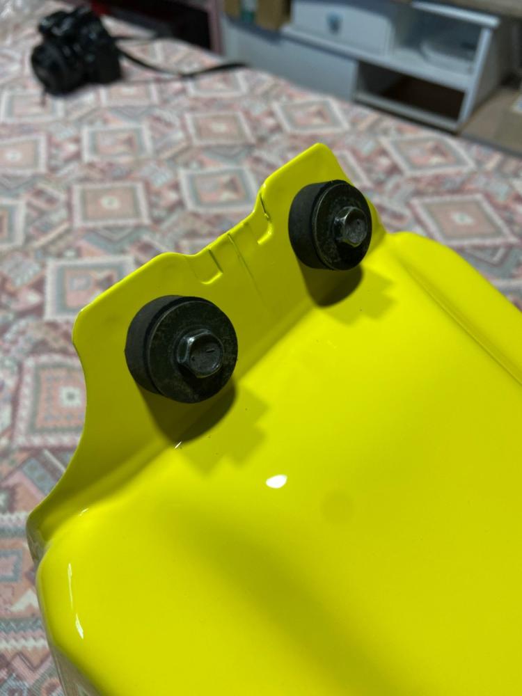

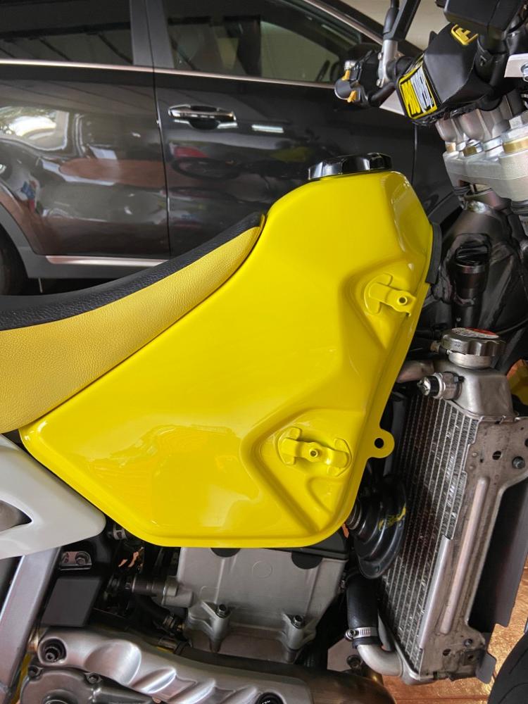

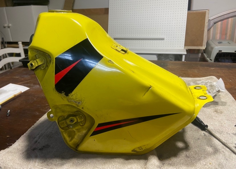

Llegó el deposito como nuevo, restaurado y pintado.
Pero primero recordemos de donde veniamos
1927008972_20230201IMG_2601.jpg.ca724919a7982fac73d0ef5fdf2bc3b3.jpg1770323642_20230201IMG_2600.jpg.c1c8af01446b3e700cade5547beab2f1.jpg527072753_20230201IMG_2599.jpg.1cb5418be706a1dd179f2f09d11f8a99.jpg1048994742_20230201IMG_2598.jpg.d8f173985c6fc63daa5c3d392d92be53.jpg
Y así es como ha quedado.
Piezas del grifo, tornillería, gomas, etc...
Utilice un hilo de pasta de juntas para asegurar que no fugue porque esas juntas seguramente tengan cerca de 20 años, aunque no tenían mal aspecto.

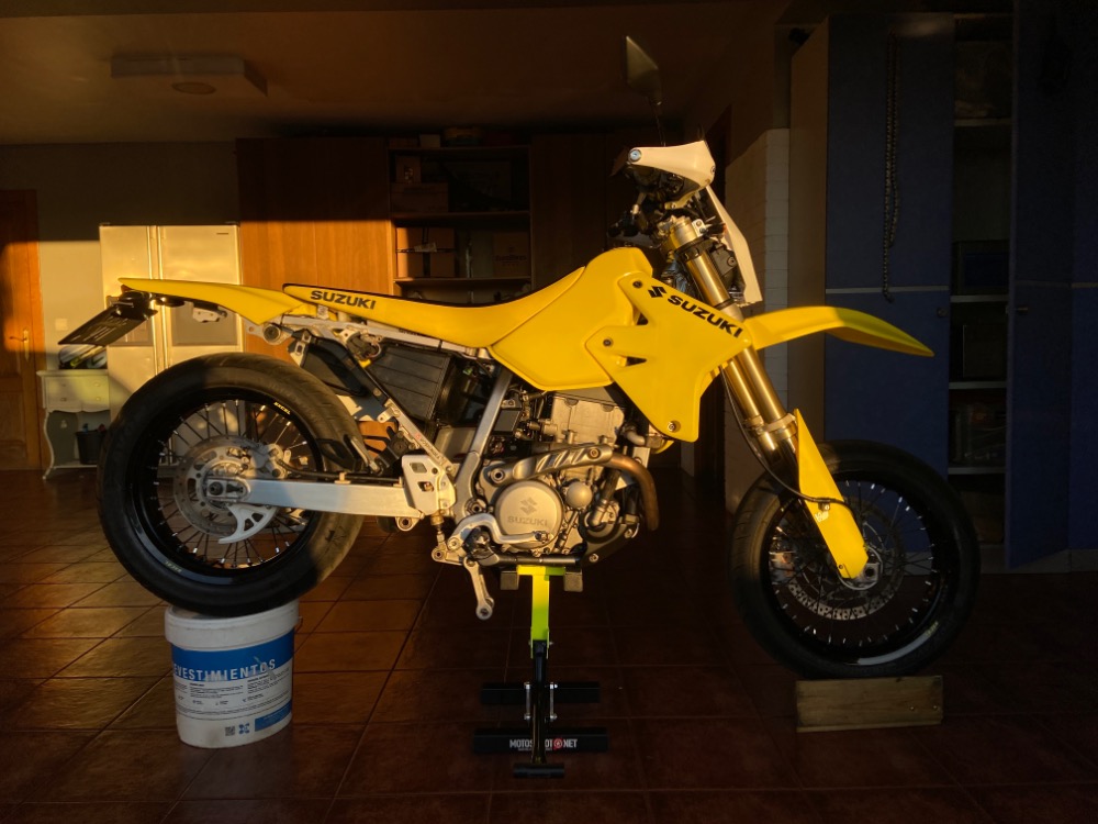

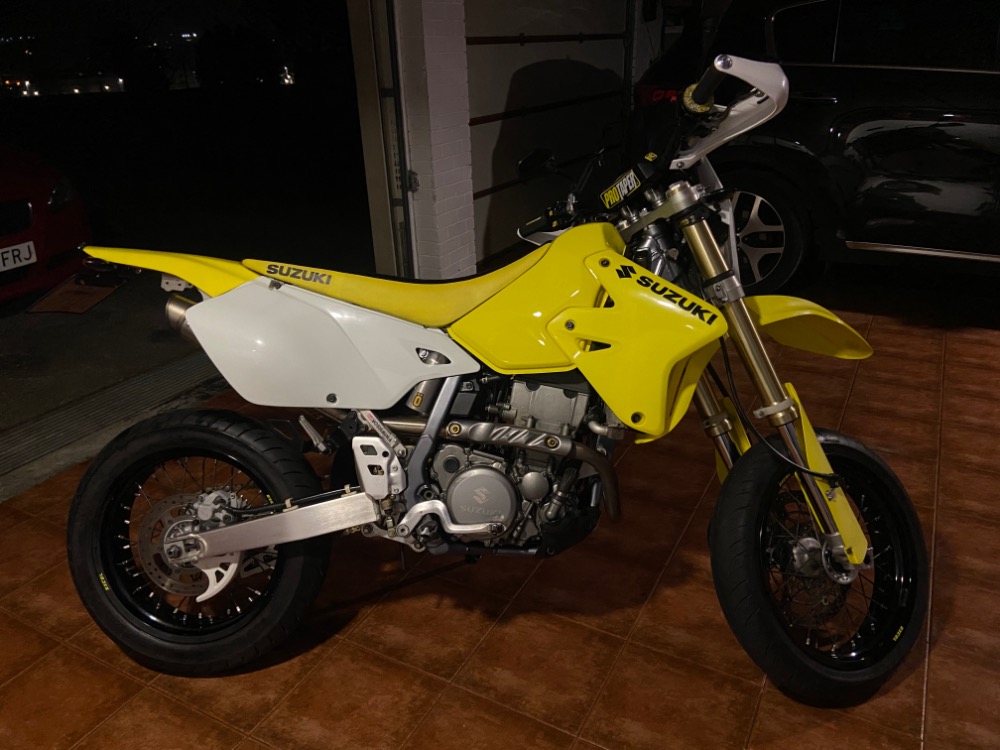

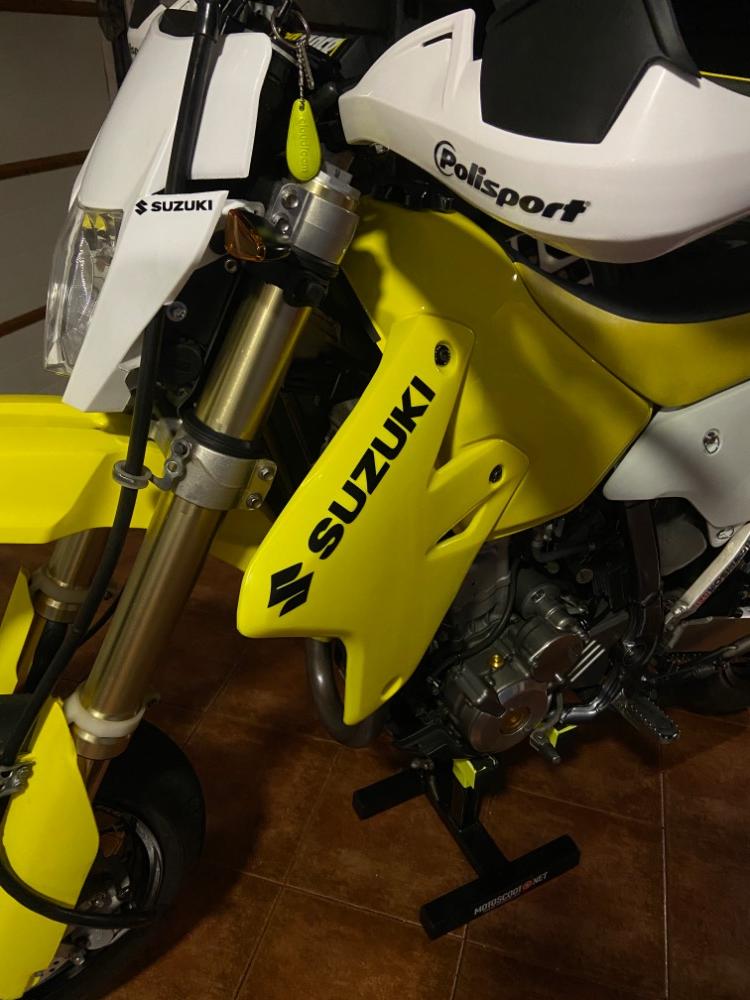

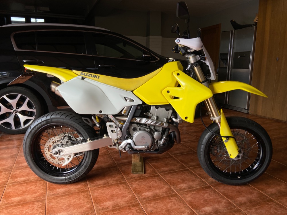

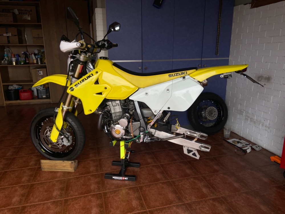

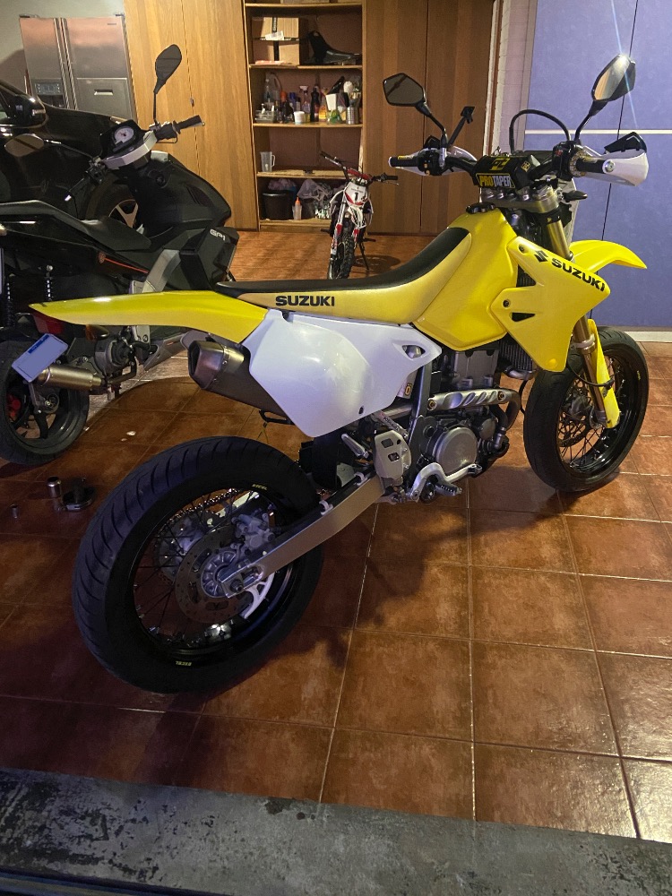

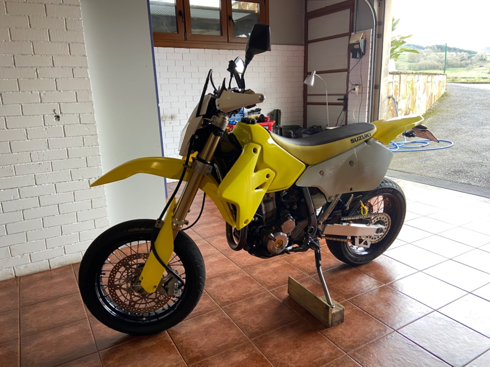

Y por primera vez desde el dia que la compre, la DRZ vuelve a ser una moto COMPLETA
Con el plotter de corte hice algunos adhesivos, me gustan los diseños simples asi que veréis que apenas va a llevar pegatinas.
En en los plásticos de los radiadores y el faro puse el logo de Suzuki en negro. Algo simple pero para mi gusto quedan fenomenal.
Y por el momento asi quedó.

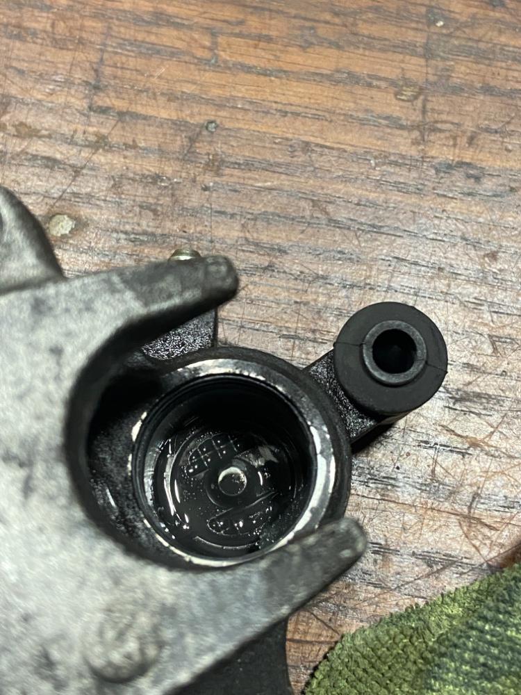

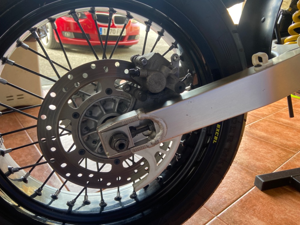

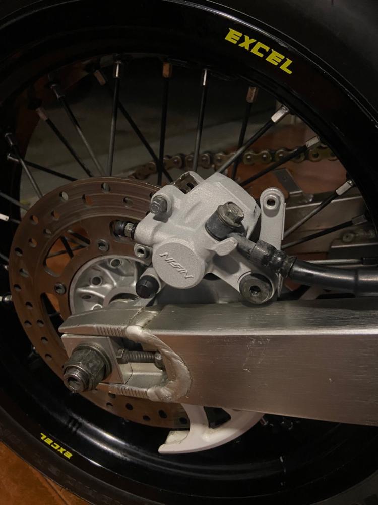

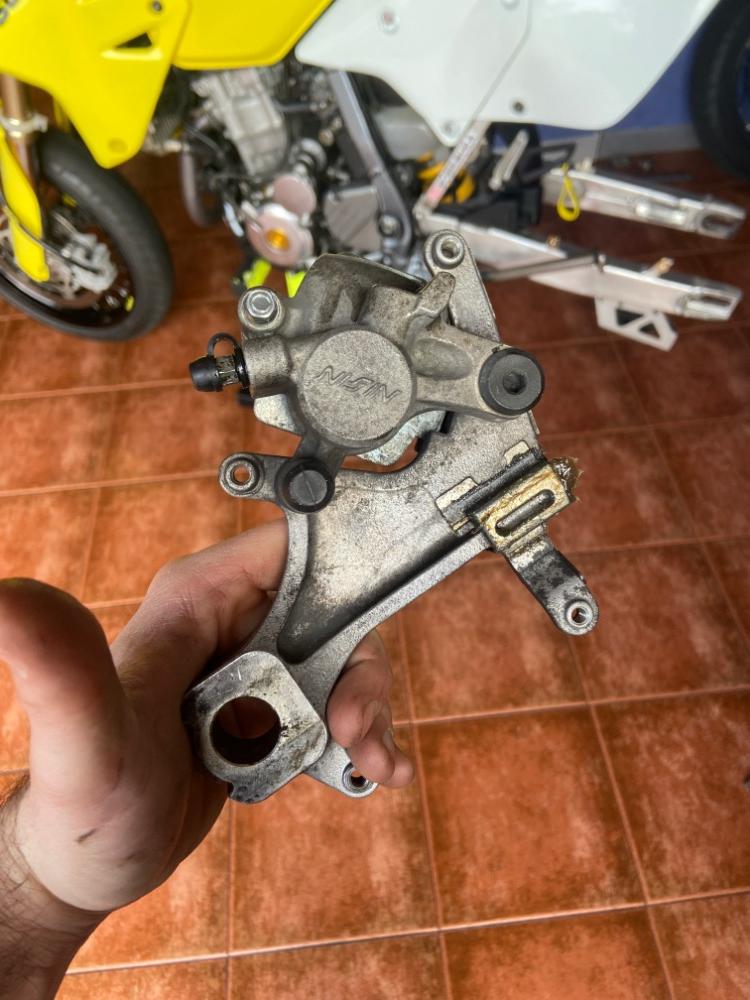

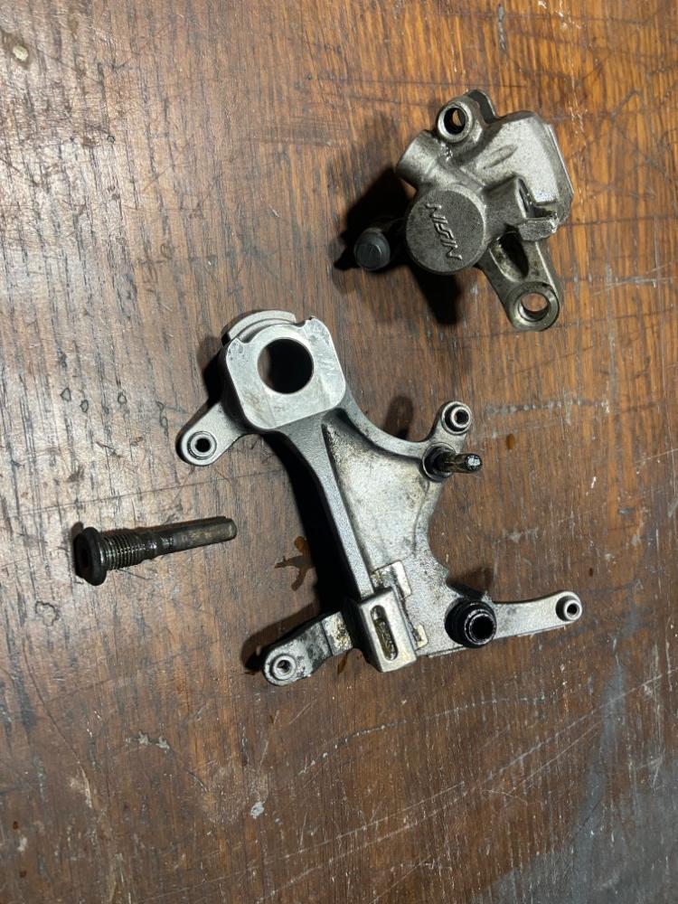

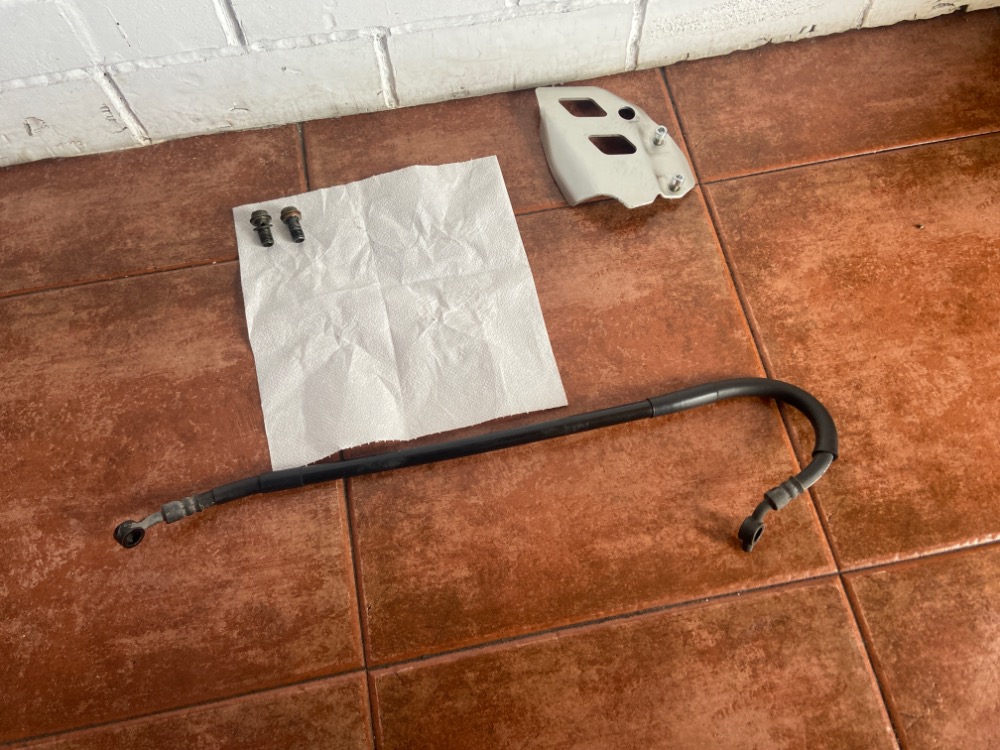

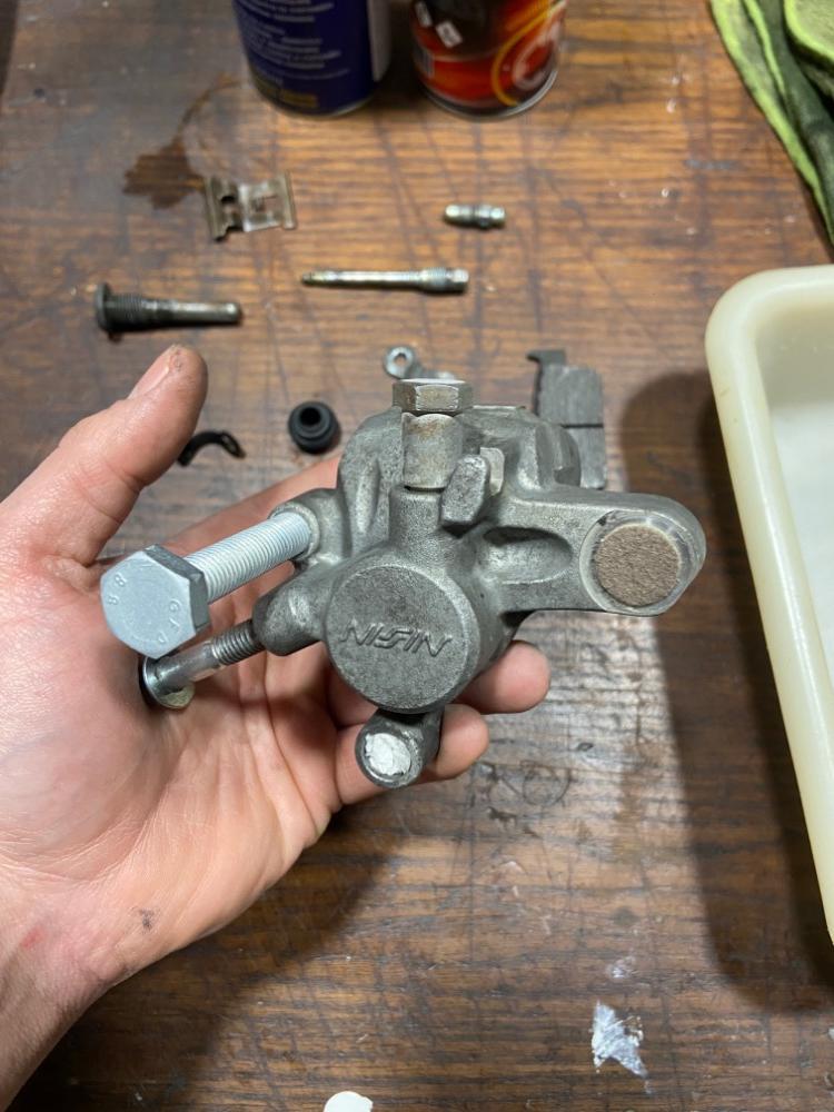

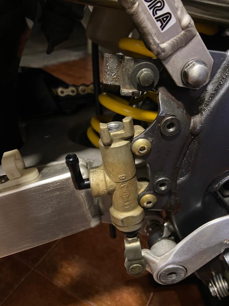

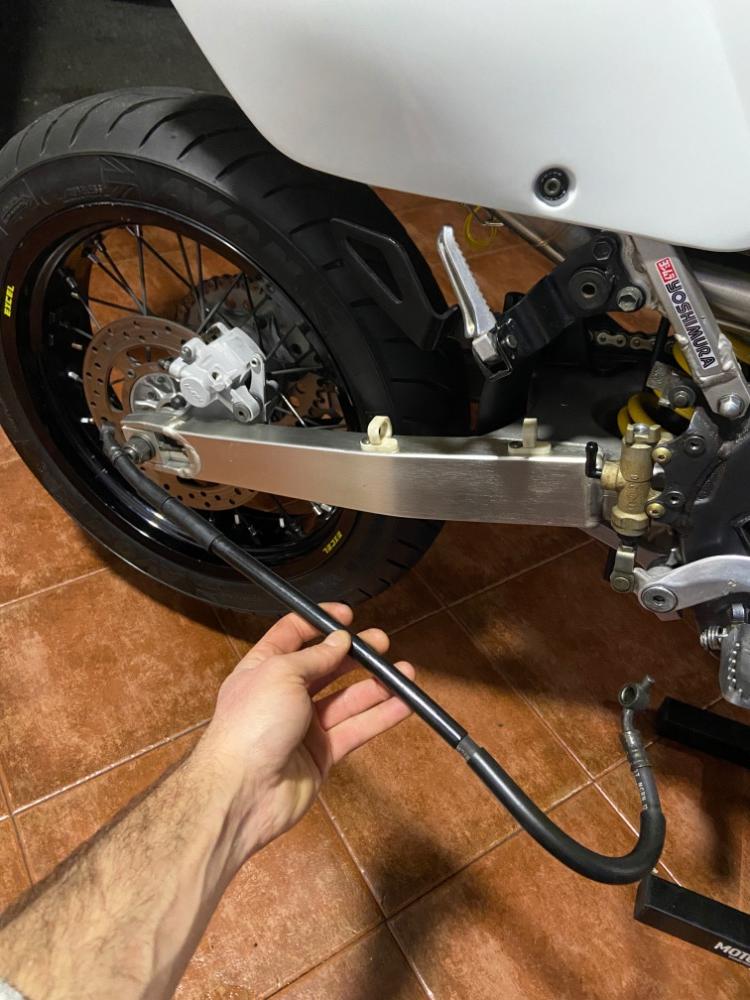

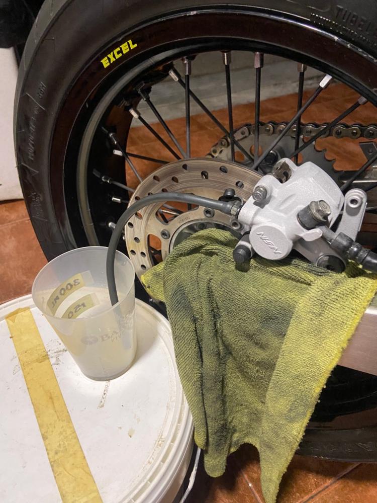

Y volviendo a la mecanica, ayer fue el turno del freno trasero.
Fuera cadena

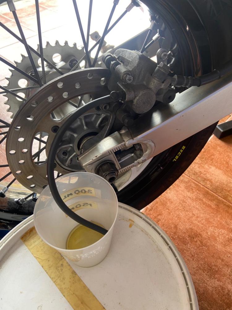

Fuera liquido de frenos viejo

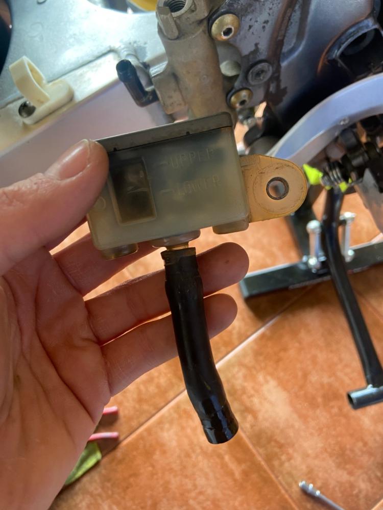

Latiguillo fuera

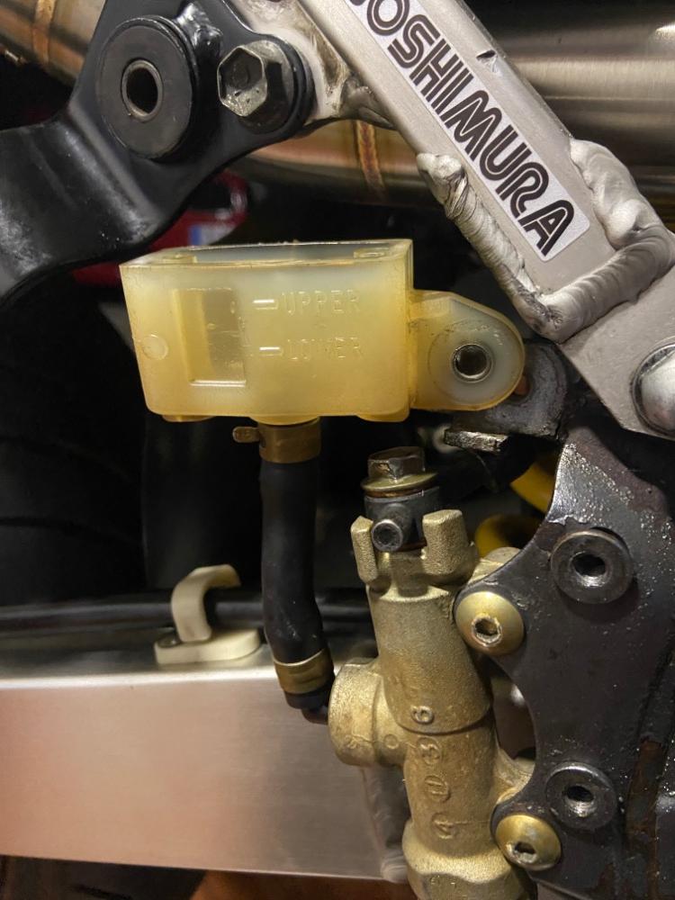

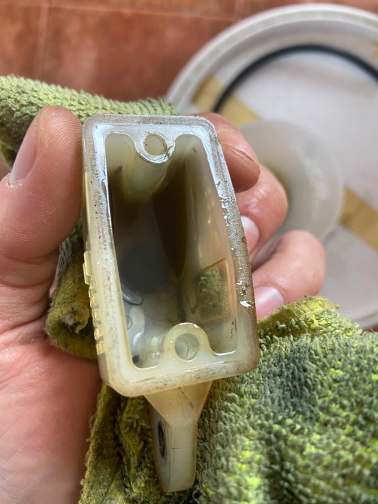

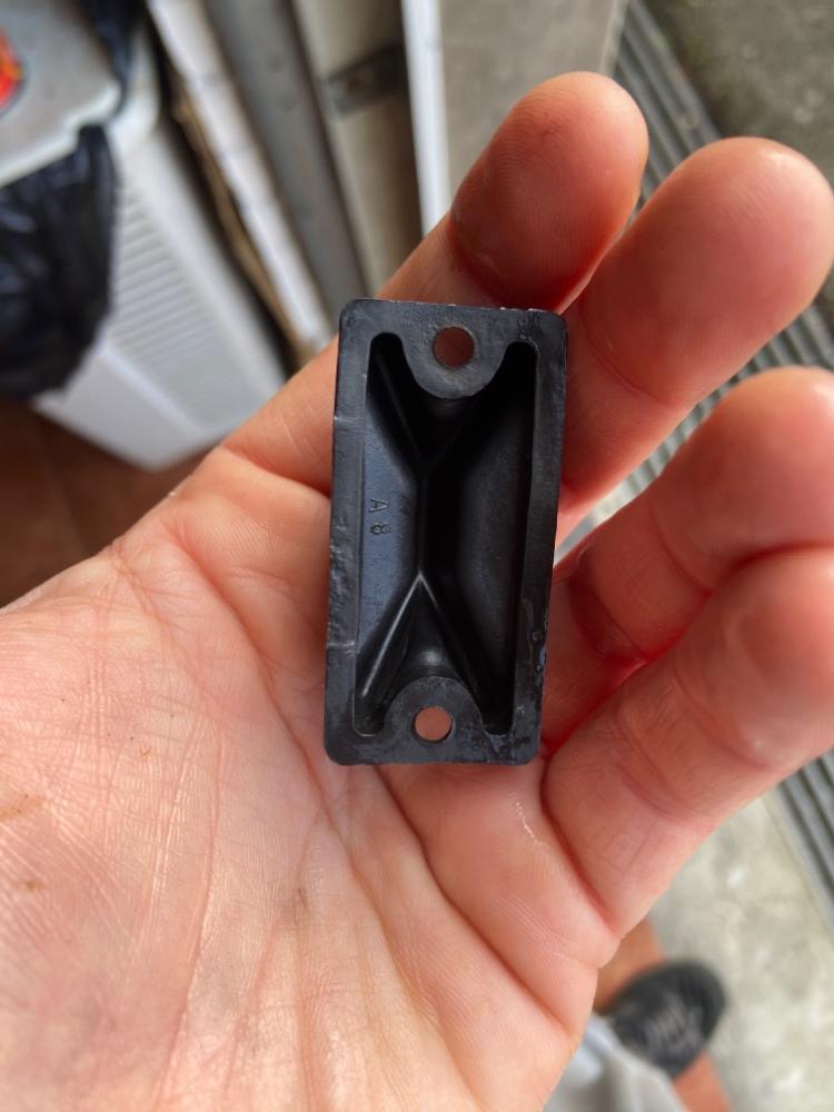

Deposito del liquido de freno

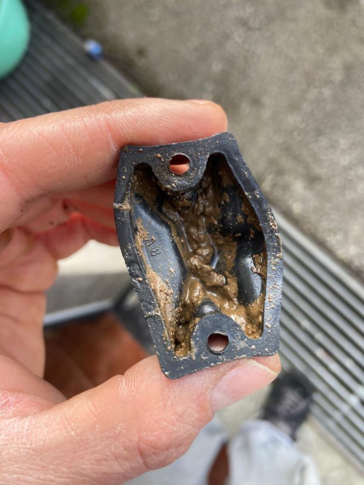

Bingo, traia sorpresa
1636672289_20230201IMG_2711.JPG.b2e11443c405a5b6265f4a8992ed2ae6.JPG509054076_20230201IMG_2710.JPG.d580f7e61bdbb167e5448a22b6dca1c1.JPG
El estado del liquido de frenos no era mucho mejor

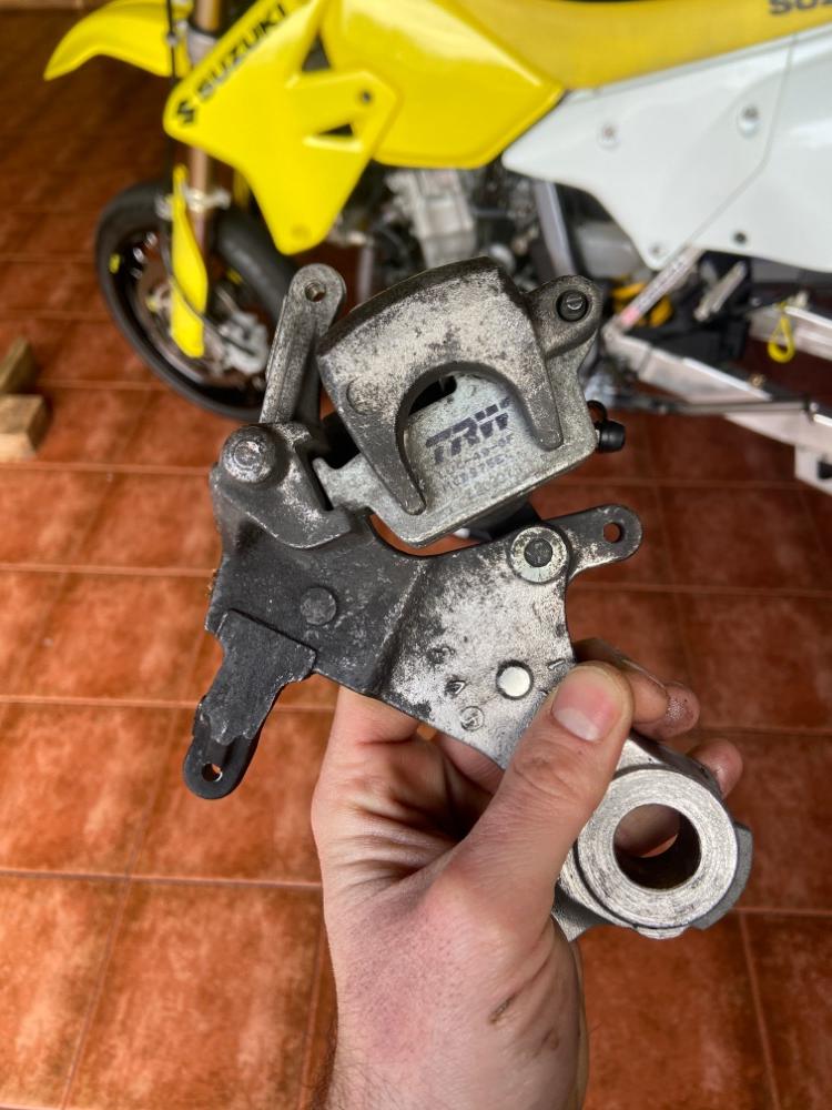

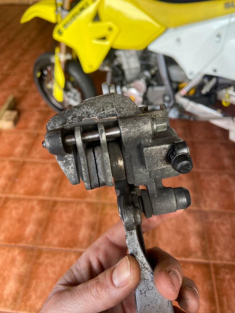

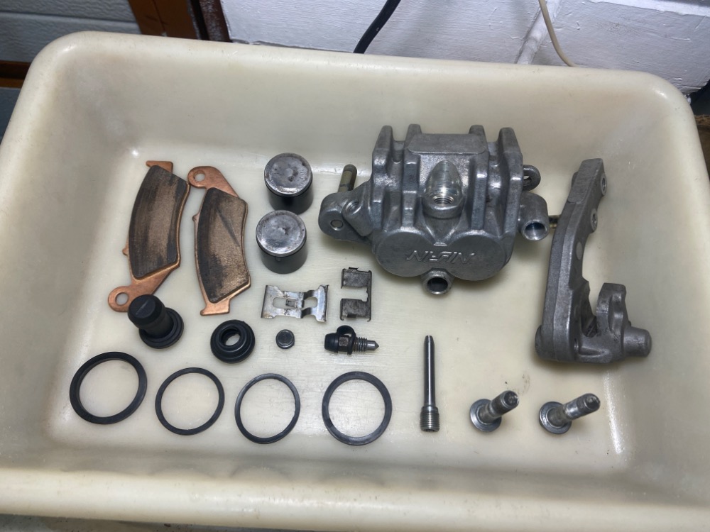

Vamos con la pinza
Fuera rueda trasera y queda libre
Ha visto dias mejores desde luego

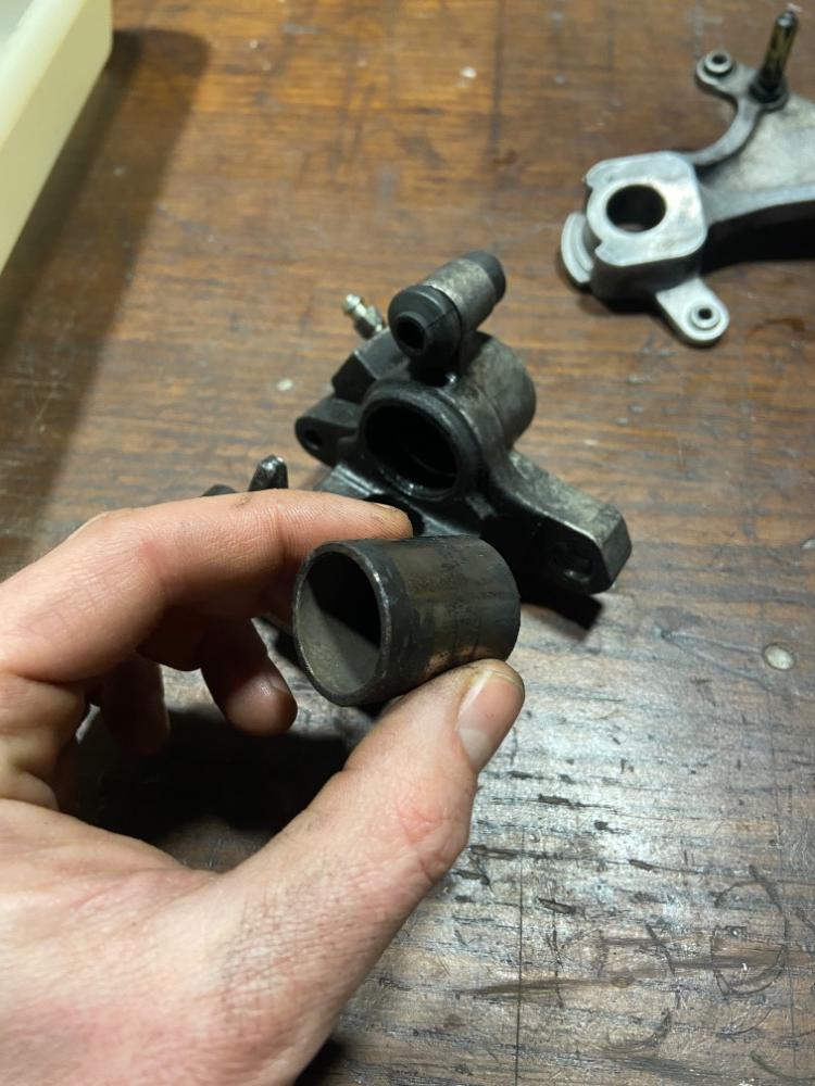

Desmontaje completo

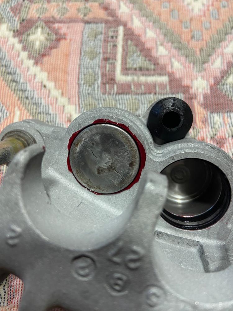

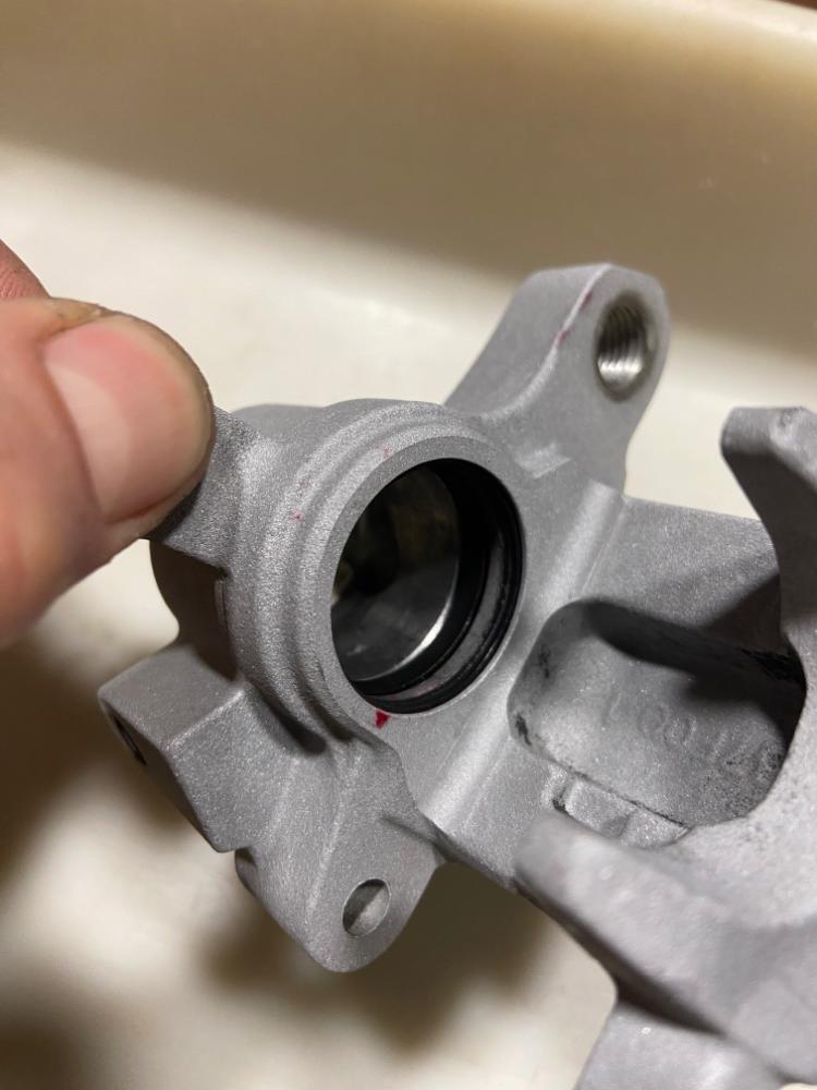

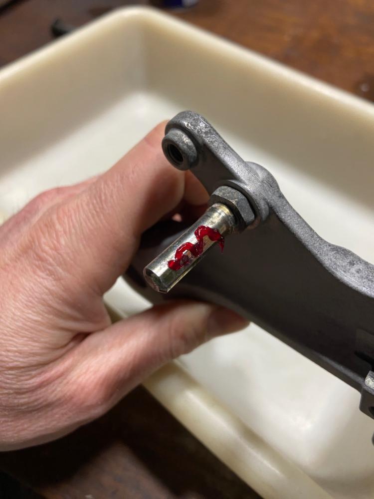

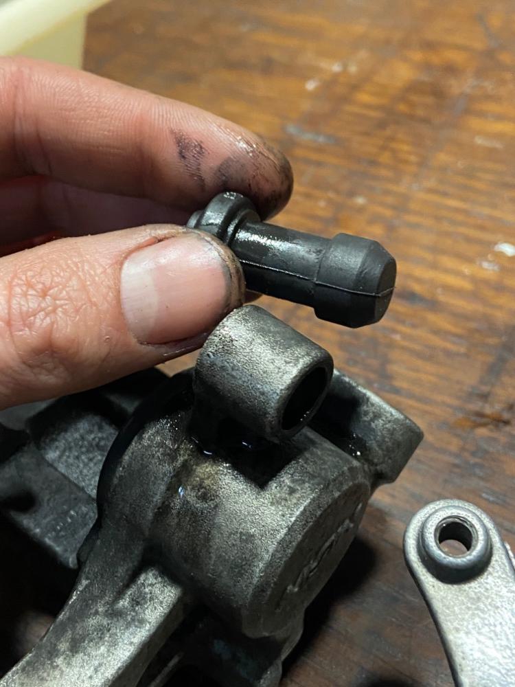

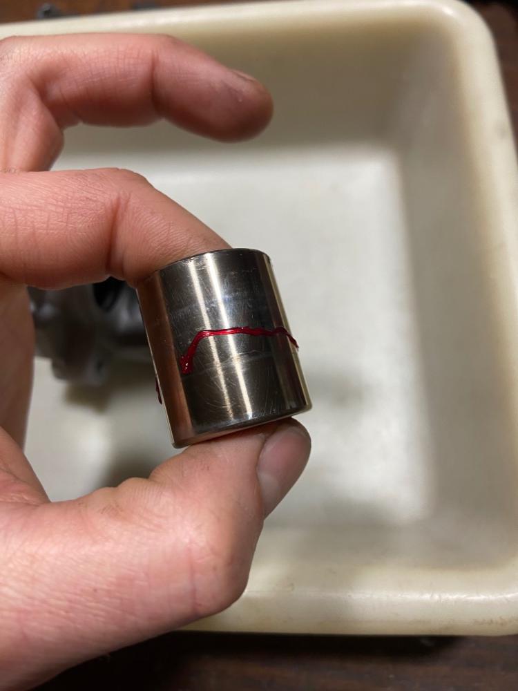

Piston muy feo, por suerte era solamente suciedad y bajo esa capa de porqueria no había grandes marcas.
Aqui se aprecia como estaba el liquido de freno

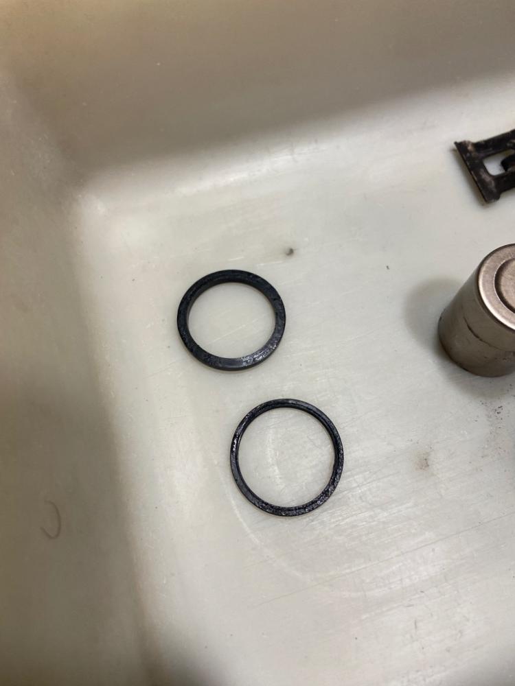

Retenes y gomas fuera
1918306574_20230201IMG_2732.JPG.de68a20b41bef938ca4ba9ea5afa9d89.JPG1192235304_20230201IMG_2731.JPG.e36e103f19c984b7f89ac35b0f61dbc0.JPG

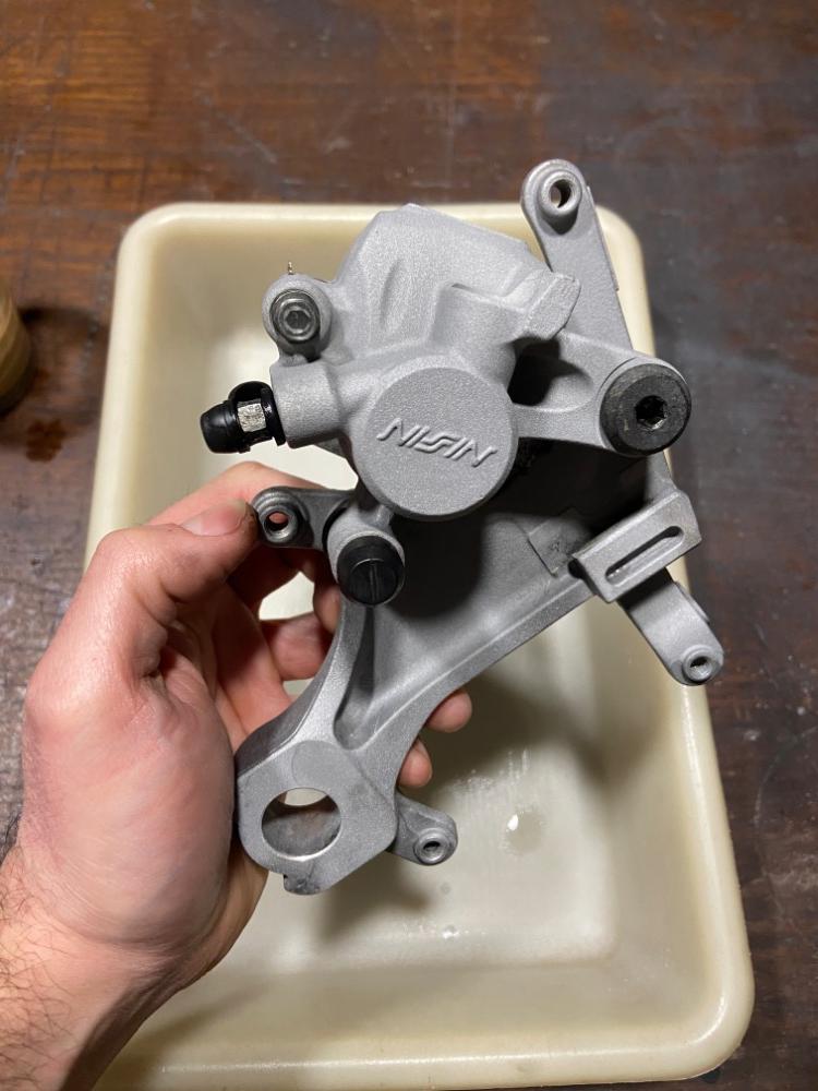

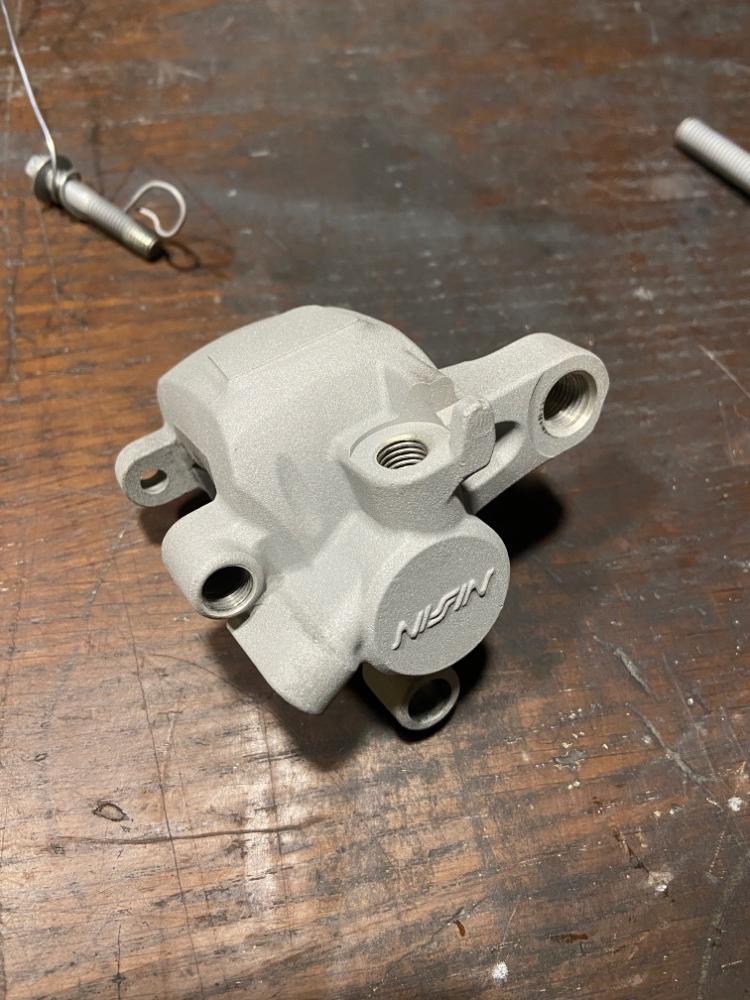

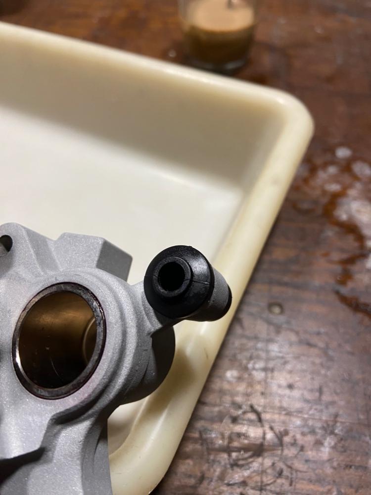

Baño en la freidora

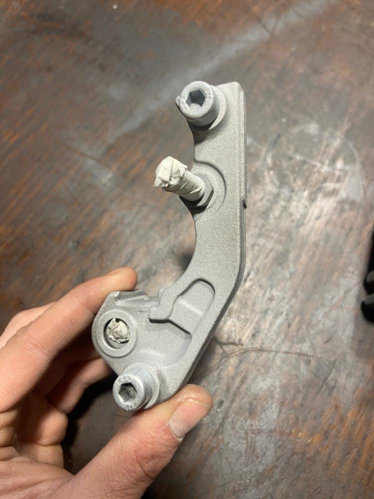

Una vez limpia, pinza protegida y a la arenadora
Impecable

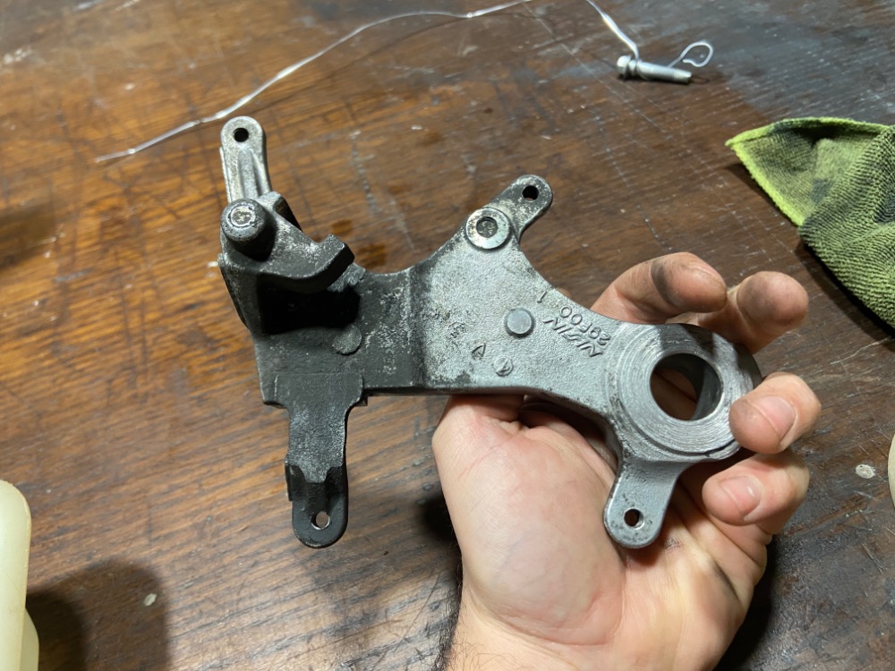

Mismo proceso con su soporte.

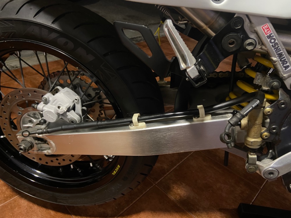

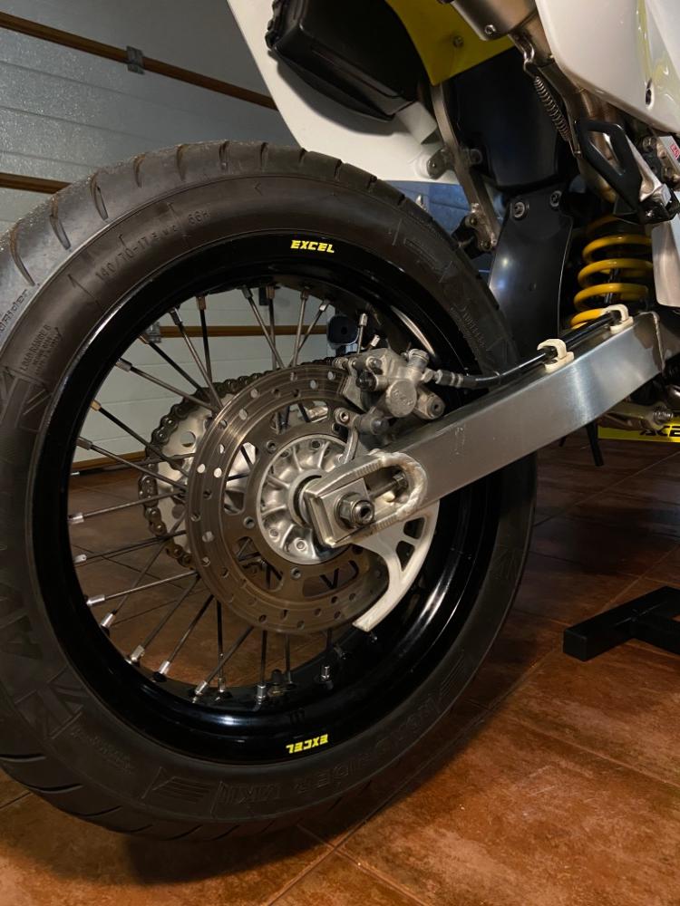

Y ya con todo impoluto, a montar
Engrasado del piston
Gomas engrasadas y colocadas
Lo mismo con los ejes

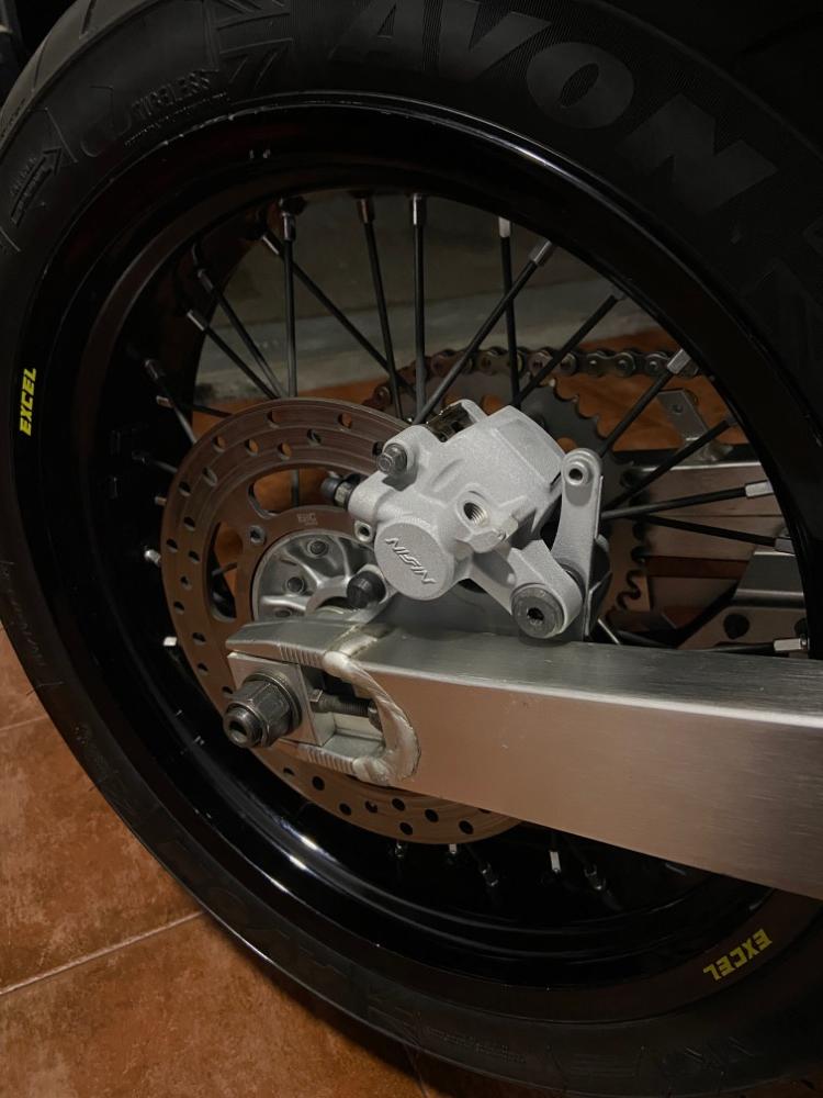

Y pinza lista
Y a la moto con ello
Pinza y rueda colocada

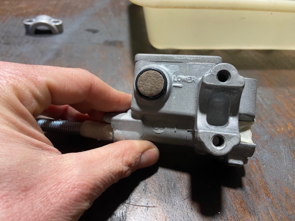

Un pequeño repaso también a la bomba
Latiguillo limpio por dentro y fuera.
Deposito limpio a conciencia y colocado
Liquido de freno nuevo y a purgar
Asi si, trabajo terminado.

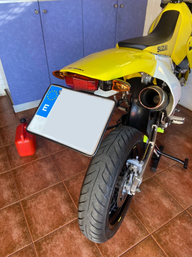

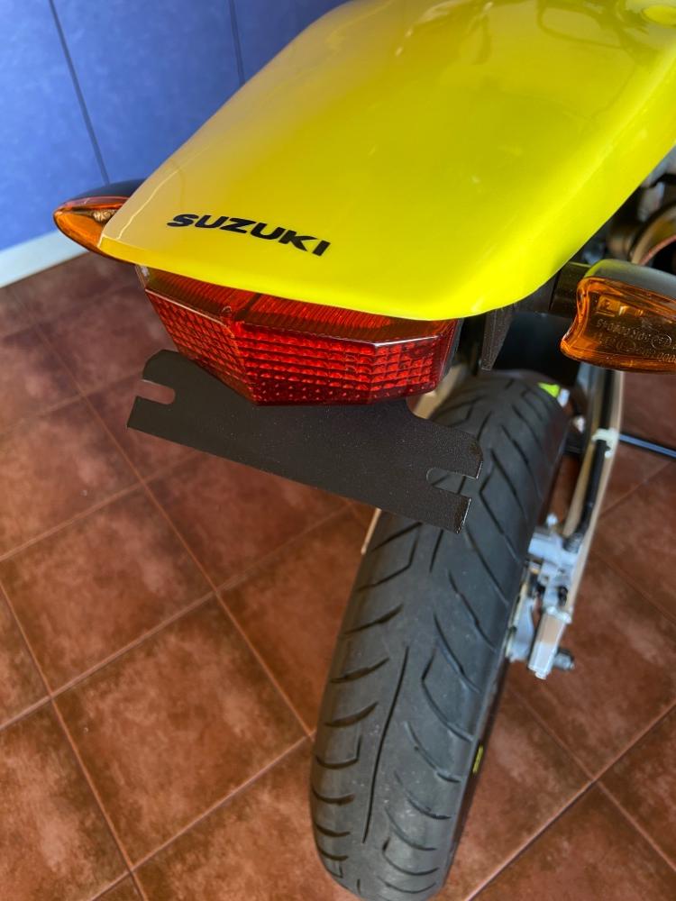

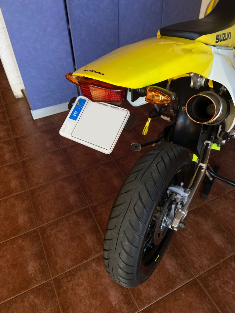

La matricula. Tenia instalada una de metal, bastante magullada y grande.
Aprovechando que tuve que ir con el coche al taller, hice una pequeña de metacrilato.
He leído bastante sobre el tema de las matriculas pequeñas y los requisitos para poder llevarla.
Que si distancias al suelo, que si altura mínima del asiento...
En resumen, no me queda claro si este modelo puede llevarla, lo que si tengo seguro es que el cambio estético es radical, aunque tratare de informarme mejor y si va a ser un problema haré una nueva grande (de metacrilato también, pero grande).
Como el soporte de la matricula era mayor que la propia matricula tuve que recortarlo para después redondear los cantos y pintarlos en negro.
Asi queda justamente del tamaño de la matricula y no sobresale por ningún lado.

Me pidieron una foto del carburador para comprobarlo y al verlo me dijeron que se había desinstalado la pieza limitadora y se había eliminado el precinto.
La solución, o bien instalar un nuevo limitador (cerca de 600€) o bien hacer un certificado de taller que indique que se ha eliminado la limitación y que la moto vuelve a su potencia de origen para después ir con ello a la ITV, etc...
Adivinad por cual de las dos opciones opté.

702707056_20230211IMG_2808.JPG.c6feacfc830b13c20d0d3bfd96720157.JPG994201849_20230211IMG_2806.JPG.f4a7c95029beb849e838aae29caebdb8.JPG

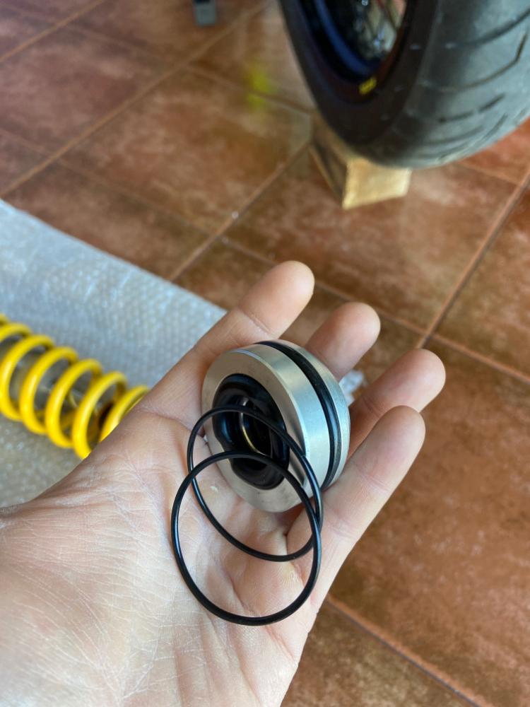

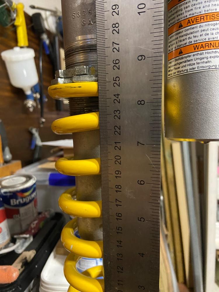

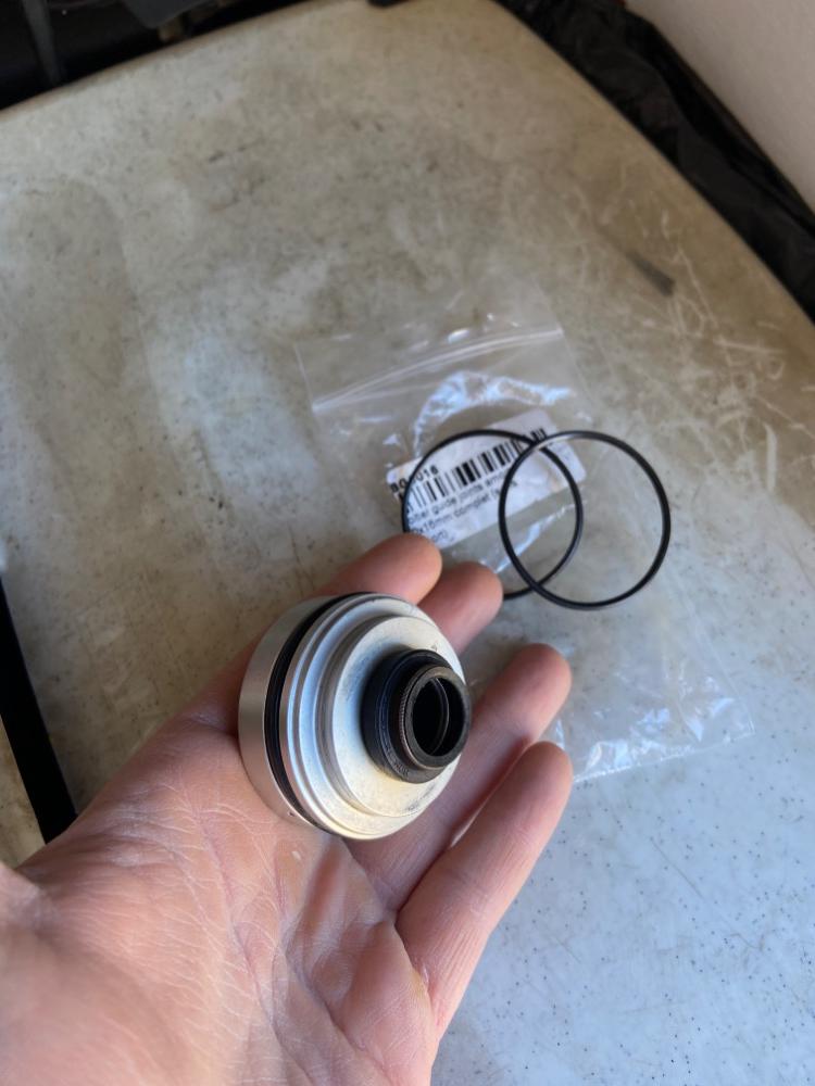

Una semana después ya tengo el certificado emitido y el amortiguador listo, con retenes y juntas nuevas, aceite y carga de nitrógeno.
Aqui ya listo para ser montado
Y aqui lo que cambio (siempre es de agradecer que te entreguen el recambio que se ha cambiado). Parece algo obvio pero no todos lo hacen y da que pensar.
1125801308_20230211IMG_2909.JPG.24b207a66ea19b5eb75f1515e5178f8f.JPG1593758318_20230211IMG_2910.JPG.2701860f0e8ecfbcd324e392fa0e9668.JPG
Me lo entrego con la precarga en valores medios (como dice el manual, en "valor nominal"). Para mi gusto demasiado blando asi que lo bajé hasta los 247,5mm que es el valor mas duro que acepta este amortiguador.

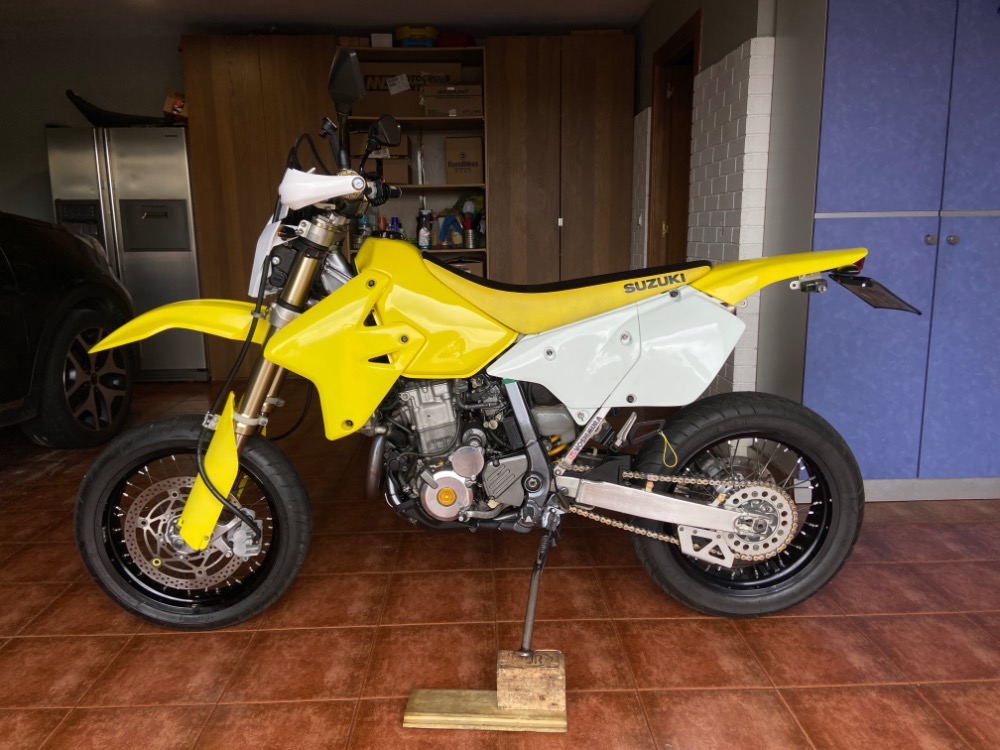

Y aqui ya montado.
Para mi gusto sigo viéndola algo baja, me gustaría ganarla dos o tres cm detrás porque una vez te montas, aunque ahora el amortiguador "vuelve" mucho mejor y mas suave, sigue hundiéndoselas demasiado para mi gusto y la posición de conducción me parece demasiado baja.
Aunque por mas que miro no encuentro unas bieletas mas cortas que las de origen, solamente mas largas.
En cuanto al comportamiento, otro mundo, es una de esas cosas que no sabes cuanta falta hacen hasta que lo tienes arreglado. El aplomo de la moto es mucho mayor que antes, menos "efecto muelle" y en general se siente la moto mucho mejor.
Normal, después de 18 años sin habérsele hecho nada al amortiguador...
Asi que nada, por lo demas esta semana pasare por la ITV con el certificado del taller para solucionar el tema de la deslimitación y evitar posibles problemas y de momento poco mas os puedo contar.
Saludos!!
Editado por Rayder
  • Like 2
Es fácil que te hagan pasara ITV. Llama antes y pregunta.
No sé si esa matrícula lleva los 30 grados de inclinación respecto a la vertical....
Falta el catadioptrico.
Y no sé si hace de luz de matrícula ese piloto....
La matrícula pequeña yo la lleve varios años, sabiendo que dependía del Agente en cuestión. Prefería el riesgo.
La altura de asiento y del suelo creo que no daba una de ellas por 1 cm o así, y la tercera norma ers imposible de calcular..... PERO ESAS CARACTERÍSTICAS son las que definen a una moto de enduro en la normativa de emisiones o algo así. No la definen como moto de enduro.
No hay algo donde acogerse realmente. Si es de enduro o trial, pequeña. Si te ven con ruedas de 17...... De enduro poco.
Y con la placa grande suelen dar los gases del escape en ella, y hace más ruido del normal (y derrite la de plástico).
Difícil elección.... Jajaja.
Saludos
El 22/1/2023 at 14:22, Dhubert dijo:
Si que lo es… para estas zonas tan delicadas y expuestas y alejadas del mantenimiento rutinario… Además es algo bastante rudimentario: dos engrasadores. Le enchufas las pistola de engrase y le bombeas hasta que rezume…
Creo que hay un tutorial de un compañero que se lo hace él mismo en una Suzuki
Gracias de nuevo.
Se te olvida algo básico, las Montesas llevaban basculantes con casquillos de bronce, pero  la Suzuki DRZ 400 creo que ya llevaba rodamientos
1 hour ago, parriman dijo:
No se si lleva los 30 grados de inclinación respecto a la vertical....
Está claro no lleva catadióptrico y se suelen poner muy pijoteros con eso, según lo pijotera que sea la ITV, habrá problemas....
ese piloto si tiene bombillita debajo que alumbre la matrícula, podría valer, hay pilotos de ese tipo que debajo llevan un rectángulo transparente con una bombilla alargada para la matricula, si ese es el caso seguramente valga, en cuanto a la matrícula, creo que va demasiado inclinada, en cuanto a la matricula pequeña, que diga el agente forestal lo que le de la gana ... matricula pequeña SI (no se que pondrá en la ficha técnica)
