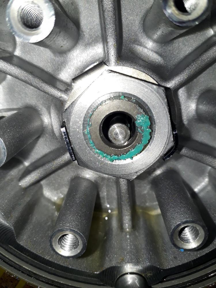

Mi 2018 esta alicatada hasta el techo. La testa rossa ¡ Y el Scalvini que me tiene de los nervios ¡ A ver si me envian la bomba de agua de gran caudal y la monto todo. Esta seguro
hace 11 horas, masmacho dijo:
El eje del empujador de la bomba, es antigiro
