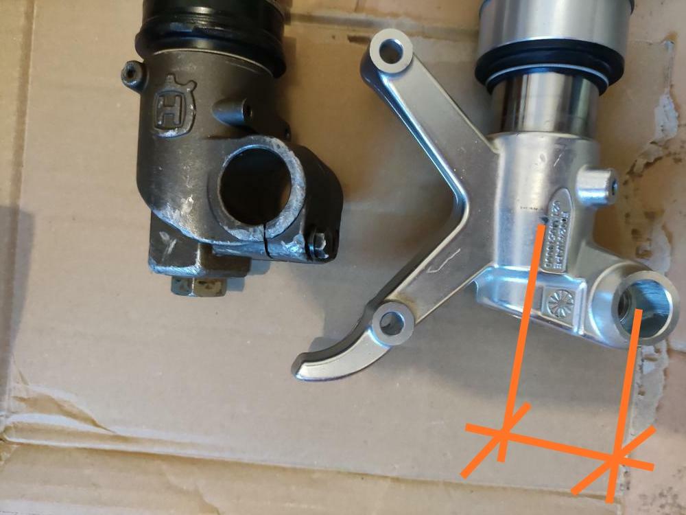

Son de Honda crf 450 cross 2007 doble cartucho acortadas revalvuladas ahora en rebote llevo válvula racetech tengo la de compresión también ohlins 11cts cartucho interior muelles 4.0

Se refiere a esta medida
Como se nota que sabes como afilar una broca para fundido ¡¡
Esta medida es igual en las dos horquillas ?

El 15/1/2021 at 10:42, masmacho dijo:
En mi caso si. Pero esta horquilla es de Husqvarna, las de gasgas son más adelantadas de eje.
