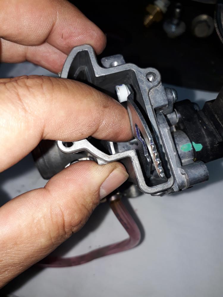

Al desmontar el carburador, tener cuidado con la leva que mueve el sensor del engrase

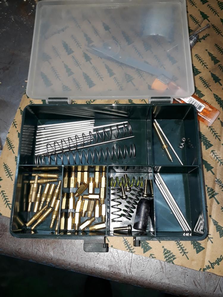

Os pongo una imagen de mi caja de chicles y agujas, de cuando las 250-300 2T

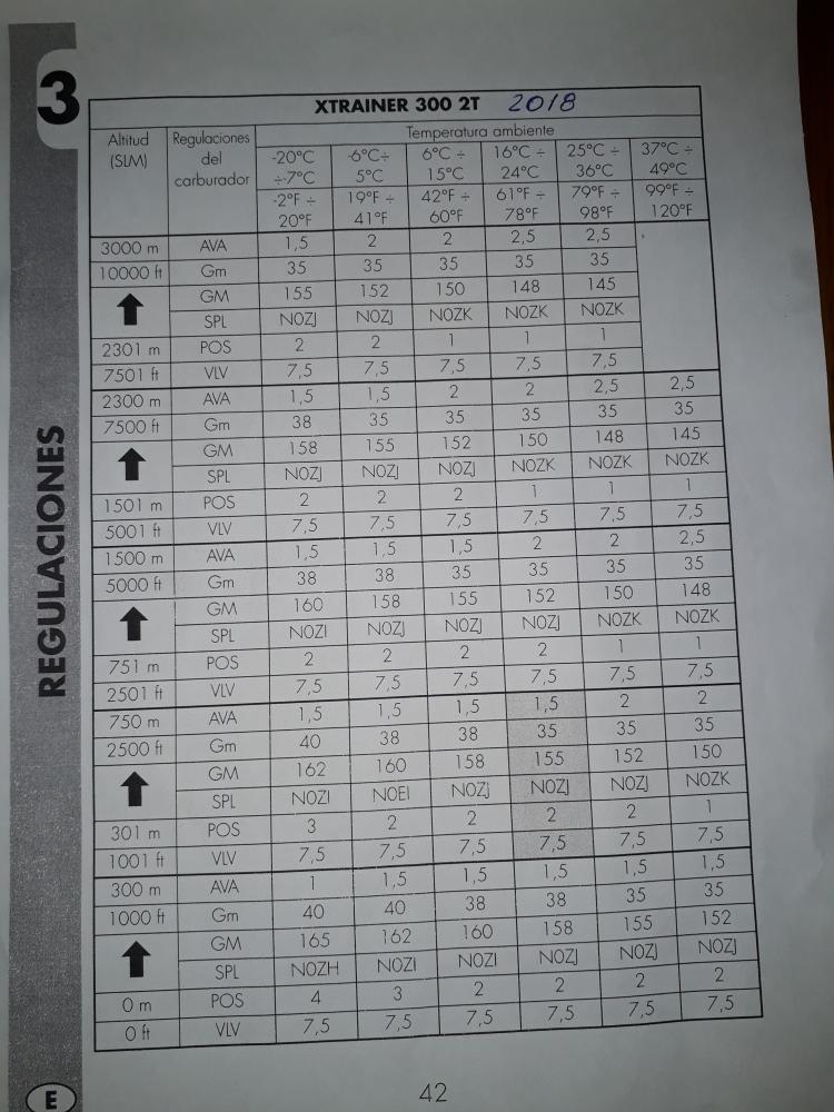

Emo, con la moto, no te venía un CD ? en este CD, te viene la tabla de carburacion, en funcion de altura-temperatura.
A que altura montas normalmente ?
Yo monto desde 1200 m a 1800 m, hoy hacian unos 3-4 grados a primera hora, y mi moto, con la carburacion que llevo ahora, me pedia mas gasolina, con tu carburacion, iría muy seca.

La tabla dice que un 35 de baja, pero yo recuerdo que las 300 2T, les iba muy bien un 38 de baja, y el tornillo ni muy abierto, ni muy cerrado, osea, donde pida el motor que era sobre 1+3/4 dependiendo del dia y la temperatura.
Voy a dejar la aguja en la 3ª posicion, mas gasolina, y de baja le voy a montar un 38.
La 2018, lleva una guillotina de 7.5 no se los modelos anteriores. Esta medida es muy importante en la zona de rpm que me suelo mover, de gas cerrado a 1/4 de gas, y poco mas.
