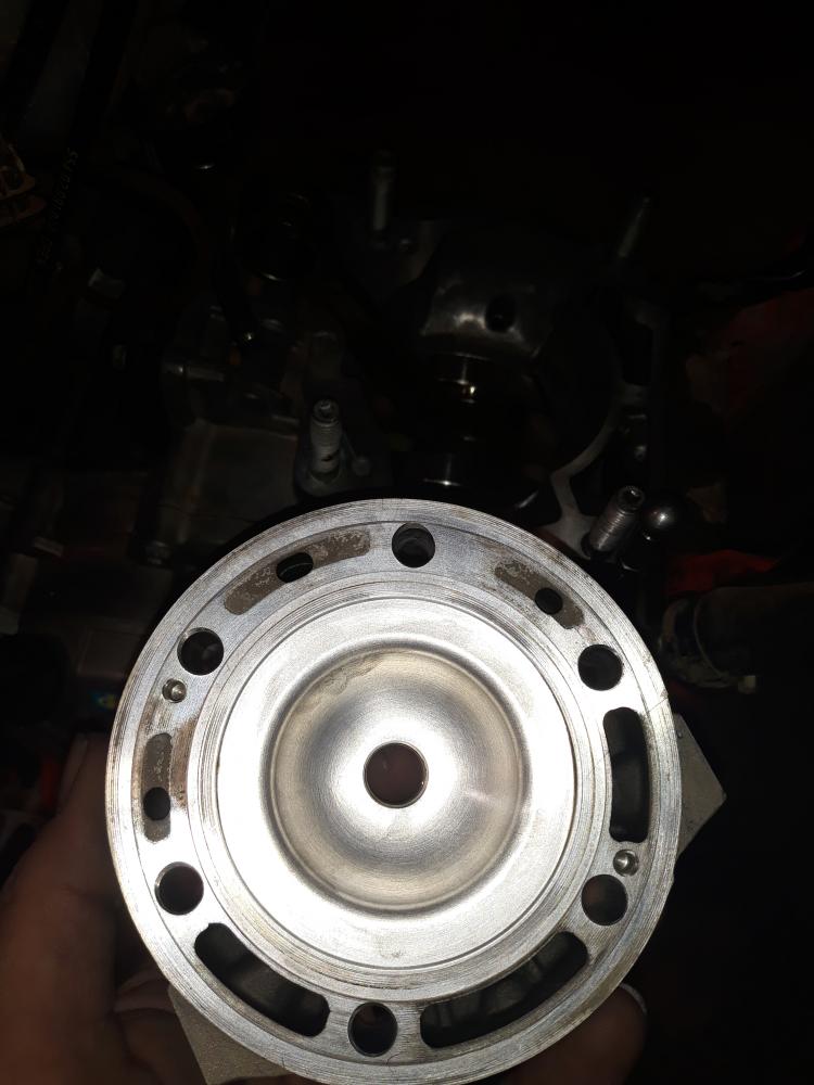

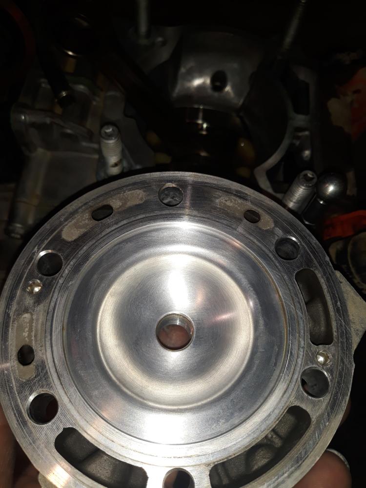

El 7/12/2018 at 15:32, bulija dijo:
Es una culata normal de un 2t de hoy en dia.
Se ve la banda de squist ancha y la boveda.
Faltaria cubicar y medir holgura de squist.
Al ser inyeccion no se como se comportará, pero hay retorno en el ajuste.
