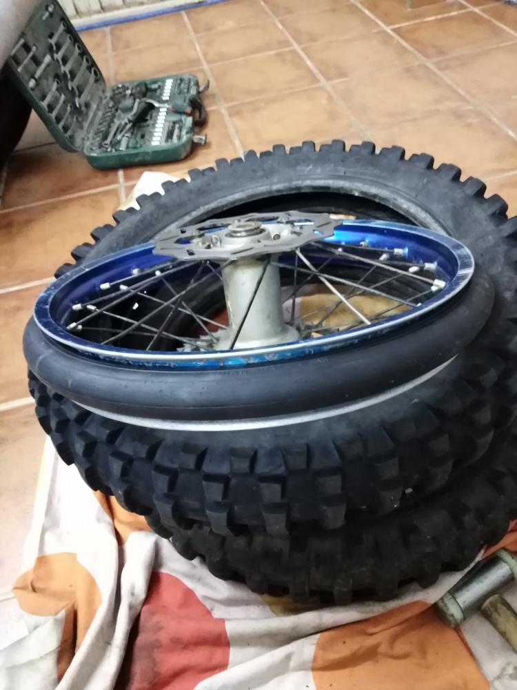

Pues el mio... uno de los primeros en montarse...tras salir el pasado domingo.... ha reventado solo esta semana...al desmontarlo esta tarde...me he dado cuenta de que los alambres se han despegado del neumatico pequeño y por consiguiente ha reventado todo.
He instalado un total de 5 ó 6 neumaticos traseros con el mismo NoMousse.
Bajo mi experiencia decir que hay que ser muy cuidadoso con este producto.
Después de casi 2 años y 6 neumáticos, ¿puedes decirnos cuántos km le has hecho al nomousse? ¿Y el resto de la cuadrilla? Además no sois precisamente de los que salen a "pasear" por el monte...

Pues km no se la verdad.... sobre 2000 supongo.... mi enduro no es de rutas largas... vamos mas lento pero por zonas muy escarpadas.
El nomousse en si no esta gastado.... pero una vez se despegue un alambre, la camara interior revienta, y ese reventon afecta al nomousse haciéndole mas daño.
Debeis tener ese punto en cuenta.
Mi aporte en esto es que creo que se deberia reforzar algo mas el nomousse por los flancos, para que así no sea tan delicado el sacarlo de la llanta en caso de ser necesario.
Ahora le va a tocar al tubliss.. para así poder comparar ambos productos.
En definitiva el nomousse funciona muy bien, pero es bastante delicado... punto a mejorar bajo mi punto de vista.

Buenas tardes,despues de mi breve experiencia con mousse,estaba algo gastado y parecia que estaba pinchado.
Me han montado el nomousse y la primera impresion ha sido buena,como llevar una camara y con la sensacion de que en caso de pinchar esta la interior para por lo menos llegar a casa.
A mitad del trayecto he querido probar con algo menos de presión y al darle a la válvula para desincharla,no echaba aire.
Al llegar a casa he comprobado las presiones y estaban a 4 bares la interior y 0,8 bares la exterior y solo me ha dejado quitarle presion a la exterior cuando previamente se la bajo hasta al menos 2 bares a la camara interna.
Entiendo que si puedo sacar aire de la exterior sin tener que hacerlo de la interior,no?
estara bien montada o porque puede ser?
Gracias por responder.
Un saludete!
Es raro porque, si da presión en el manómetro, debería dejarte meter o sacar aire.
Es decir, si estuviese la válvula internamente taponada o girada, al medir la presión exterior te daría 0
Saca el obús a ver si se desinfla la parte exterior.
Si no lo hace, desinflando la cámara interna debería perder todo el aire sin problemas.

Solo me deja meter aire,como si al tener el nomousse hinchado a 4 presionase la valvula y no dejase salir el aire.
Y sí, desinflando el nomousse a menos de 2 bares puedo desinflar la parte externa.

Raro es porque, si te deja meter presión y te deja medirla es que el aire entra y sale. No obstante, pudiera haber una obstrucción parcial o cuerpo extraño que dificulte la salida y no la entrada. Si quieres ponte en contacto por privado o a nuestro email [email protected]

a mi un dia en una camara normal no me dejaba sacar el aire porque se habia girado un poco y taponaba
entrar entraba bien con la presion dejaba entrar el aire pero para sacarlo se quedaba pillado
quitale el obus y mira si tambien tienes goma tapando la entrada
A mí me pasó exactamente lo mismo , le quite el obús y al final pude hacerlo funcionar , de todas formas si continua problema cuando se desgasta el neumático seguro que tiene algún objeto extraño en la parte más próxima al neumatico offroad .
