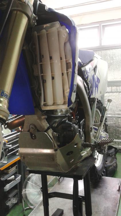

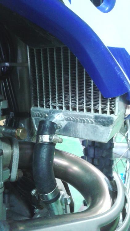

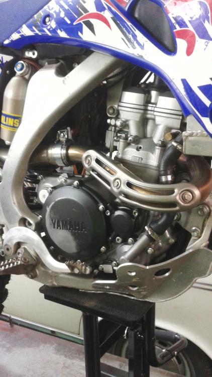

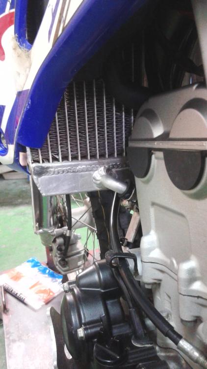

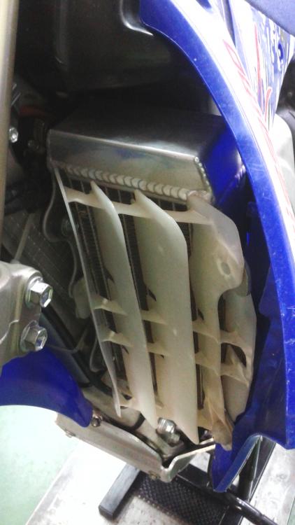

Ojito con ese taladro en el eje del piñon intermedio, es para el engrase, tengo que poner un casquillo para que la presion de aceite no caiga en la linea, por si alguno le da por hacerlo, que lo tenga
Hola !!
Pues la tengo montada, la he probado en ciudad, subiendo por las escalinatas de un parque !!
El publico me hacia fotos y los chavales aplaudian !!
He tenido la tentacion de darme una buena ostia, por eso de animar al respetable, pero me ha entrao el agobio y me pirao a mi centro de I+D
Sensaciones, anda menos que las motos electricas del telepizza
Hace mas ruido que la moto un hippi
Frenos esponjosos
Pero me gusta, cuanto mas por hacer,mejor, y ante la duda, la mas puta,  hay material para trabajar.
Voy a poner imagenes, que si no hay documento grafico, el personal pierde interes....

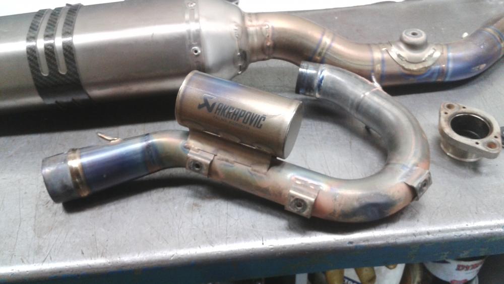

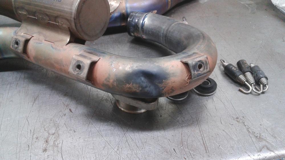

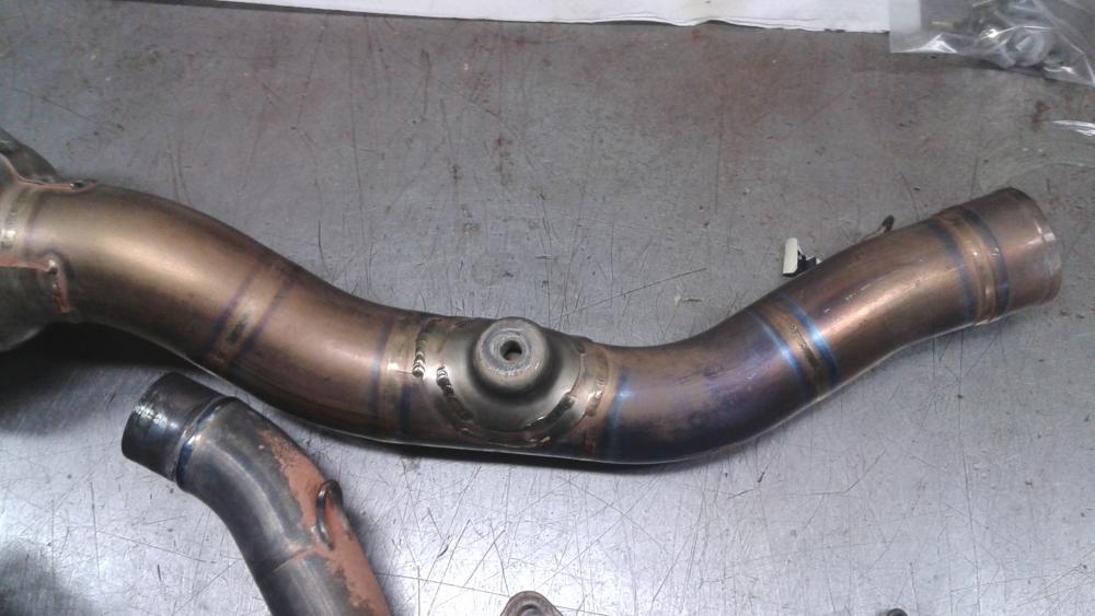

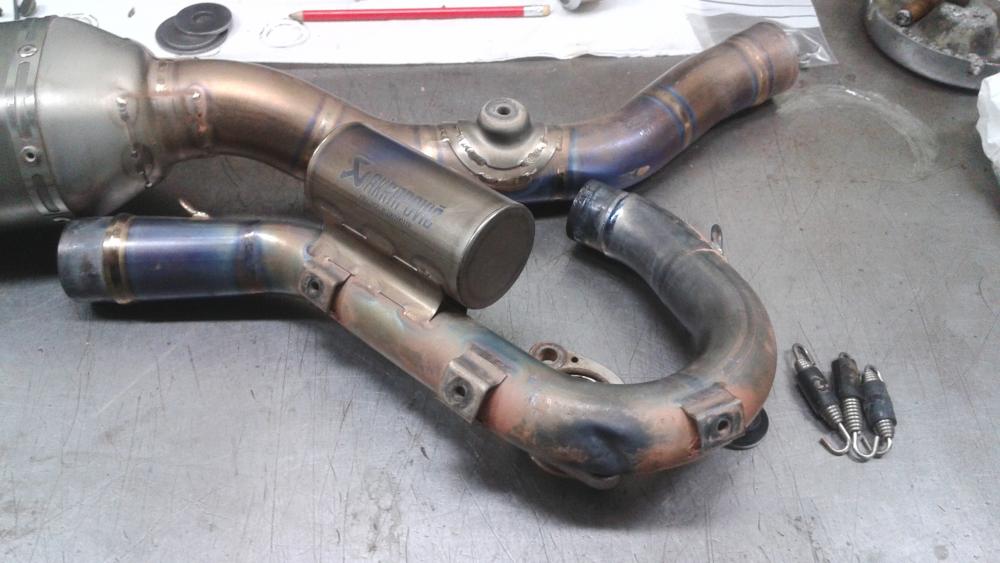

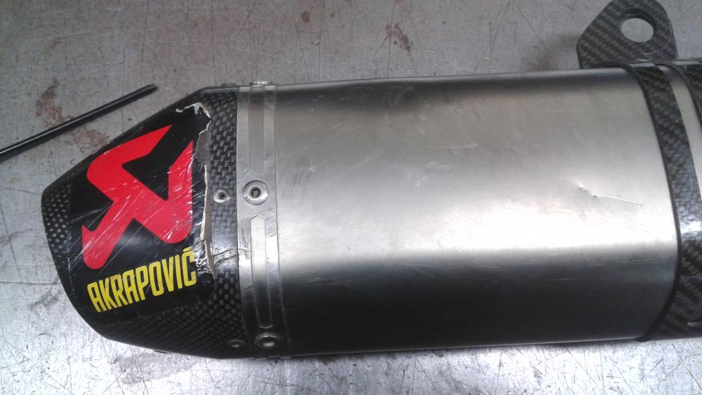

Ahora, las fotos del escape que he quitado, un Akra de uranio enriquecido, por eso de pasar la ITV, le he montado el original, y no se que haré, por donde monto, el ruido es muy contraproducente, no me gusta ni que me vean, ni que me oigan, osea, que si alguien se encapricha con el Akra, lo mismo va fuera.......aunque es tan bonito el jodio...
Y aqui, el escape de serie, muy formalito el
Pongo inagen de la salida, por si alguien le ha cambiado el tubo de salida y ha puesto uno de mas diametro, he medido y un tubo de 28 mm de diametro exterior, seria adecuado, asi, se puede poner la tapa.

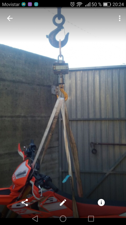

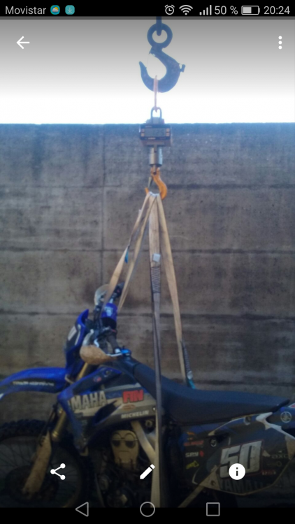

No veo bien los pesos !
121 kg la 250 ?
125 kg la 450 ?
Pone eso ?
Los pesos:
--> wr250f 2005 (chasis de acero): 122 kg
--> wr450f 2008 (chasis de aluminio): 121 kg
--> wr450f 2006 (chasis de hierro): 124 kg
Lástima que no tuvieran la misma cantidad de gasolina, ya que si 1 litro de gasolina pesa 0,68kg (s/Wikipedia), los datos aportados (+/- 3 litros) nos dan un margen de diferencia de unos 4 kg. entre ellas.
efectivamente los pesos son los que puso manpe30......fue muy improvisado y las motos tenían la gasolina que les había quedado de la ultima salida.................................Pero a que es acojonante!!!!!!!!!!!!!!
