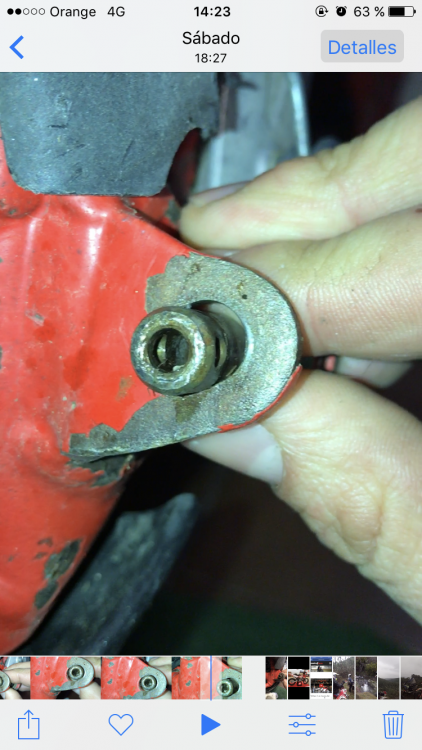

os comento un pequeño gran problema con el chasis de mi beta.
el problema es que los pasadores de las estriberas se han comido el orificio de donde van las estriberas, cosa que nunca había visto antes....(ahora pondré fotos)
el pasador está intacto, como lanmoto la compre en mayo 2015 lo he intentado pasar por garantía pero a priori me han dicho que no...( quiero dar las gracias a JAVIER de @openbike, que es quien me lo ha llevado)
tener cuidado con este tema y en cuanto sepa algo os lo diré para ver que me responden

Joder que mala sombra
Si ves q no te lo cubre la garantía, pues a rellenar con soldadura y luego haces taladro y lo dejas a la medida necesaria
Si, se puede reparar "fácilmente", pero sería lo suyo que entrase en garantía..

Me falta confirmación pero según ellos si la moto tuviera unos meses que no habría problema pero al tener uso...
ya he hablado con un amigo para hacer lo de la soldadura
pero en la vida he visto esto, en fin!!!
en motos con años eso es bastante normal, he reparado bastantes asi, relleno con cuatro puntos de soldadura y agujero nuevo y a tirar hasta que se desgasta de nuevo, en las japonesas con chasis de aluminio y tms eso no pasa, la estribera va atornillada al chasis mediante un soporte no como en las ktms, husqus, shercos, betas, gas gas...que va direcatamente al chasis,

En la nueva gas gas 2018 han optado por los soportes soldados al chasis
Porque el tornillo del soporte era una mierda y partia, el sistema es mejor pero si ponen tornillo de los chinos no hacemos nada
