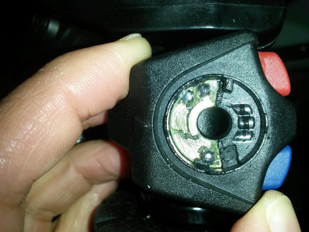

Bueno tema apagado de luces solucionado. Como bien ha dicho el compañero lapoput he dado un golpecito en el lado de apagado y ha saltado el interruptor dejando a la vista el tetón, un poco de cut
No hace falta cambiar nada. Con cuidado se fuerza un poco el interruptor a la posición de apagado con un destornillador fino. En la parte izquierda tiene un tetón que tienes que liberar. Se corta el t
Bueno he llegado a casa y ya esta tengo interruptor de 3 posiciónes Lo primero desmontar los tornillos de 6 hex Luego soltar el tornillo estrella y cuidado no se caiga la bolita Después

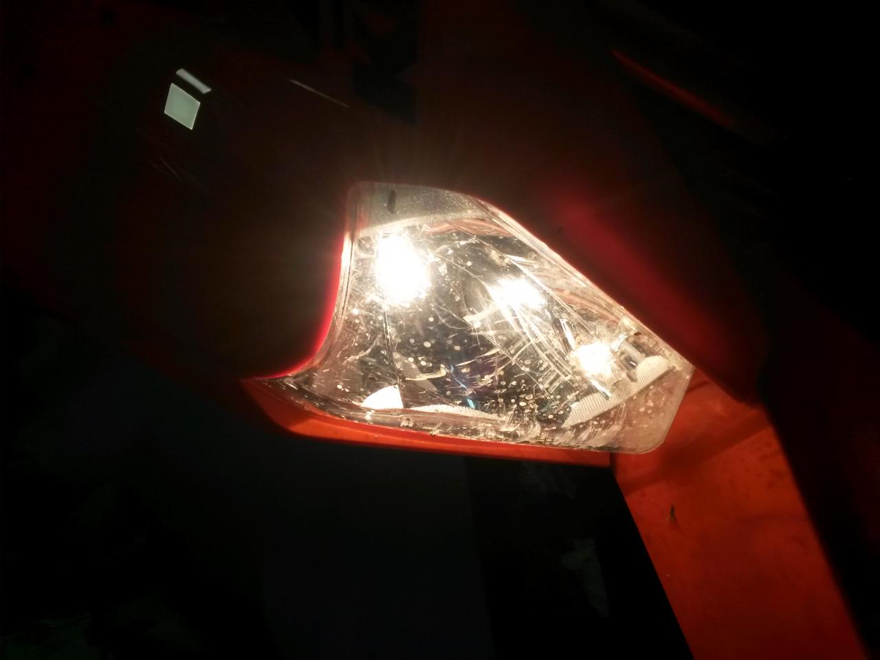

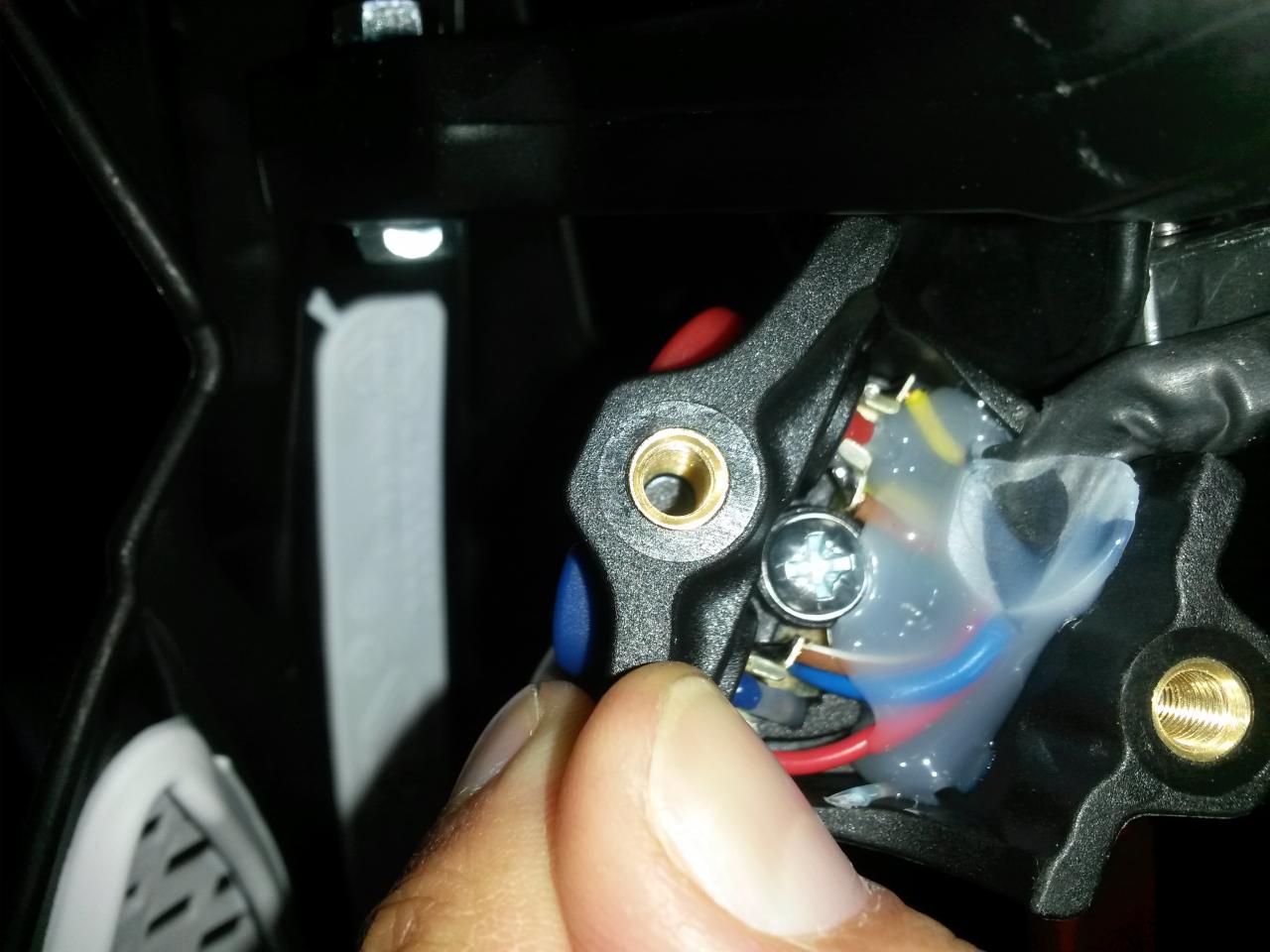

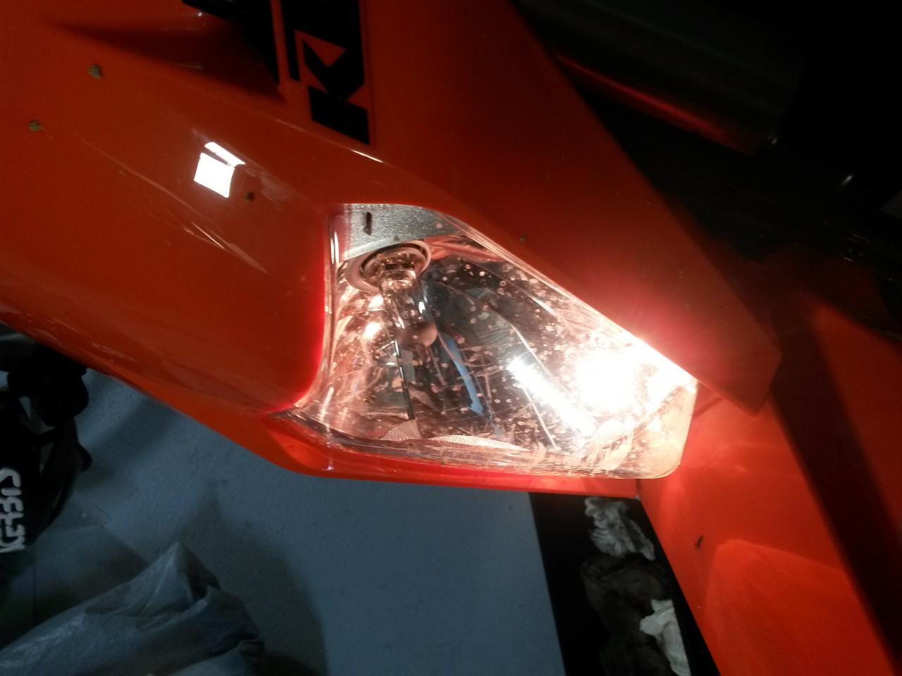

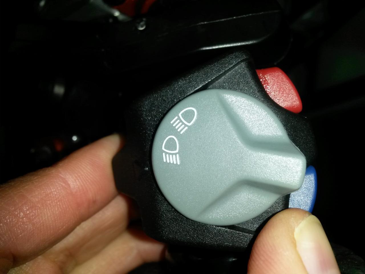

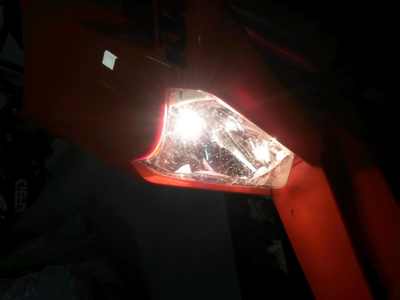

Después arrancar con un alicate el teton negro de la izquierda
Volver a montar y ya esta tres posiciones: posición, cortas y largas
Eso si para oscuridad total habra que quitar la bombilla de posición

hace 12 horas, tesla dijo:
Volver a montar y ya esta tres posiciones posición cortas y largas

Yo se serie llevo ese, siempre lleva las luces puestas, pero un dia en una trialera me cai y mi sorpresa fue que el interruptor de corta y la larga dio en algo y se salió un poco , y pude ver que lleva un teton de plastico que evita que puedas llevar el boton hacia la derecha segun lo miramos. le quite el teton y ahora puedo apagar las luces y ponerlas.
