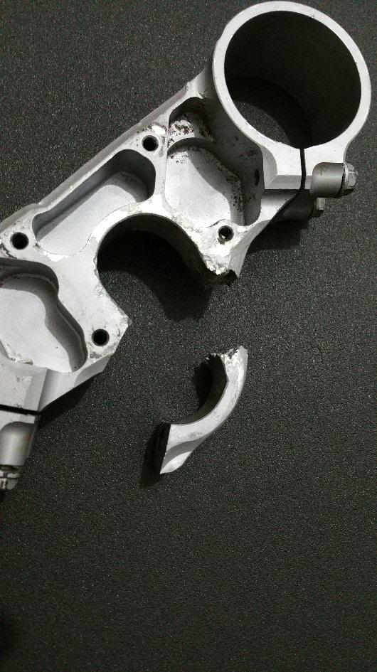

Lo mas importante es el estudio que se haga para aligerar y construir algo, lo que pasa es que los clientes solemos ser el banco de pruebas. Aquí teneis el ejemplo de una carreras-cliente que me pudo costar una visita al dentista:
Editado por cristian_5
