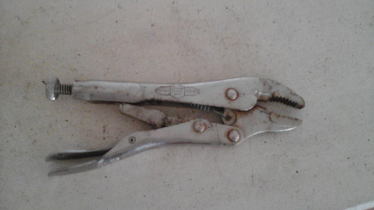

De esas mordazas de bloqueo creo que no tengo.

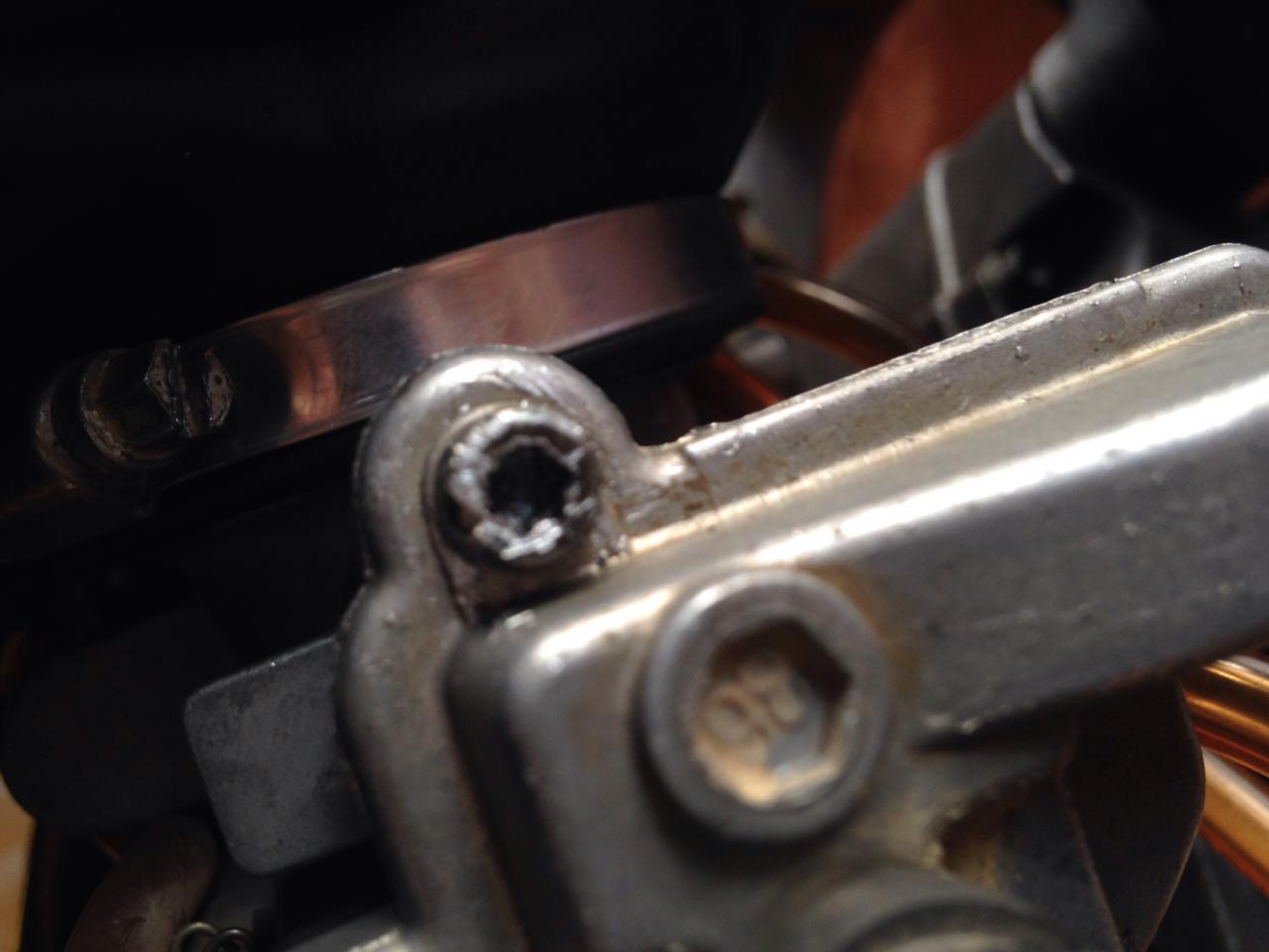

Una pregunta, y la rosca no tiene fondo, es decir, la rosca asoma por debajo. Si meto por debajo un tornillo de la misma metrica este saldria o la liaria gorda?

Las dos cosas, no saldría y la liarías gorda ;)
Con eso no va a salir jamás. Busca una mordaza de las que te digo y dale calor antes de probar. Prueba también si te cabe una torx un poco más grande que la de la foto. Es muy raro que no salga con la torx con el poco apriete que lleva eso. La verdad es que con el apretón que le dio el animal que hizo eso, me extraña que no partiera el tornillo.
Jode qué escabechina!!
Ya no sé si decirte que la puedes comprar en cualquier ferretería buena o que no toques más el tornillo. Ten en cuenta que si consigues aflojarlo, luego lo tendrás que apretar y al paso que va la cosa, no va a haber forma de hacerlo...
Si sigues adelante, te cargarás los tornillos del todo y te tocará cambiarlos, pero como te dije el otro día, no salen de la tapa y tendrás que hacer un poco el bruto para sacarlos. Una vez los quites, compras unos del mismo largo en inox y los pones.
Pero ya te digo que no sé si va a ser peor el remedio que la enfermedad.

Una cabeza allen con una torx se pasa primero, usa la allen, puedes usar una un número más pequeño y ajustarla con un destornillador plano en una de sus caras a ver si así te arreglas, si no tendrás que echarle aflojatodo a ver.
Yo creo esos tornillos llevan ahí mucho y se ha corrompido el material por eso se queda bloqueado, aunque le darían más apriete del necesario.

Tal como esta yo cogería la dremel con cuidadin y le haría una raja, con un destornillador plano grande sale fijo, lubrica con algo primero y tenlo un ratito que penetre bien
Editado por CH22
Hostras tu lo de la allen mas pequeña y el destornillador no lo sabia pero me a gustado .
Auque yo le tiraria a dremel y destornillador plano . Y luego los cambiaria por unos nuevos aunque tubiera de hacer un poco mas grande el abujero

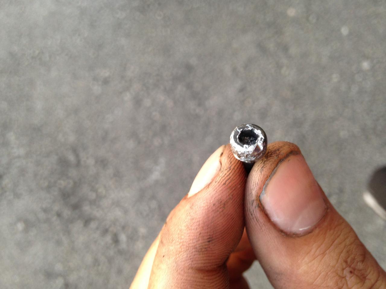

Os presento al mayor hijodelagranputa que ha parido madre.

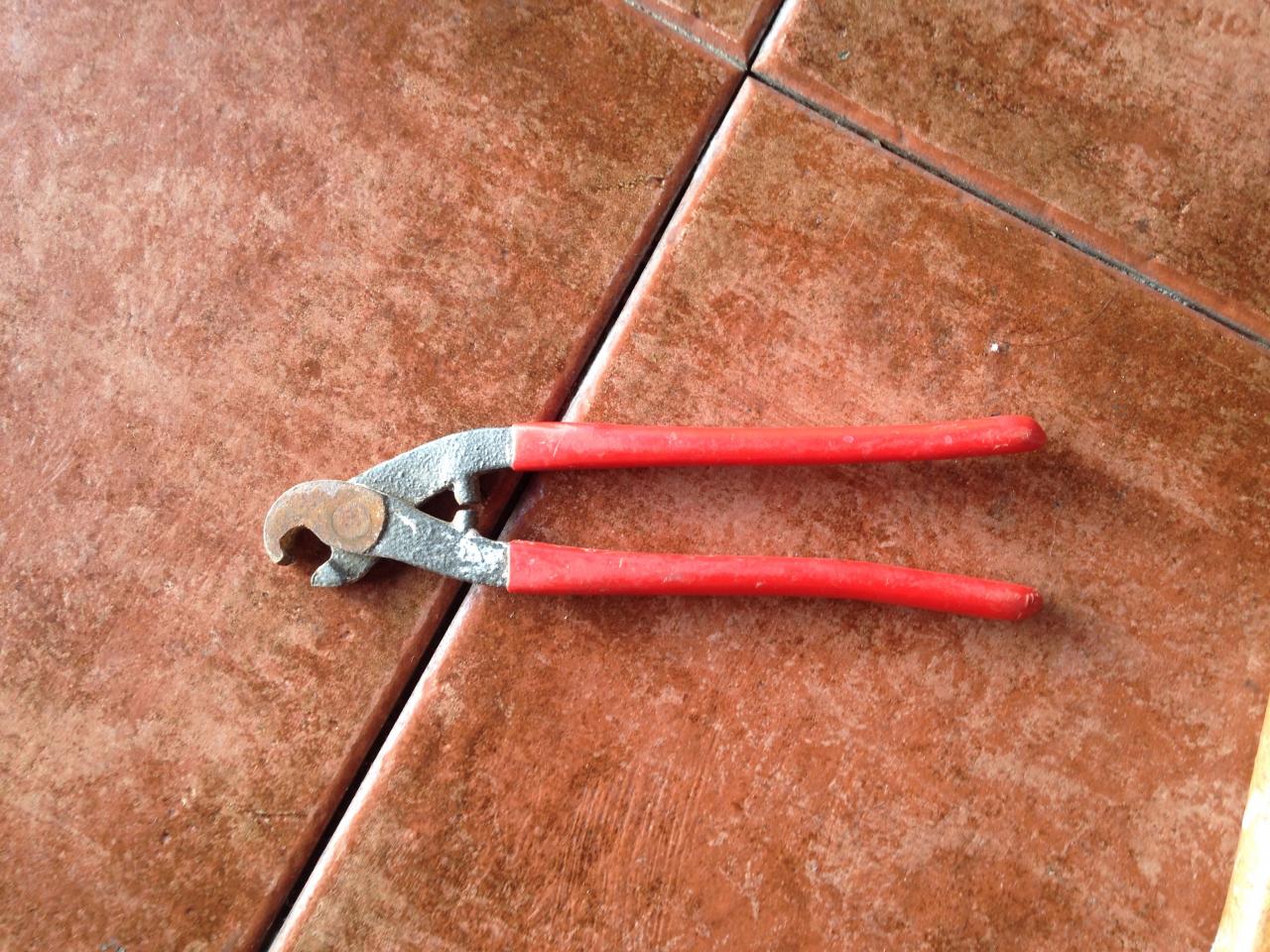

lo de la dremmel ya lo habia pensado y era el plan "b" si no funcionaba lo que he hecho, calor con la pistola de calor y con una tenaza apretando a full.
Por fin he conocido la aguja de mi keihin, ahora ¿donde lleva las letras? Porque no las veo...
