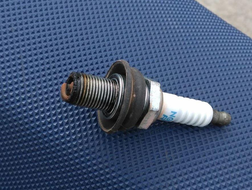

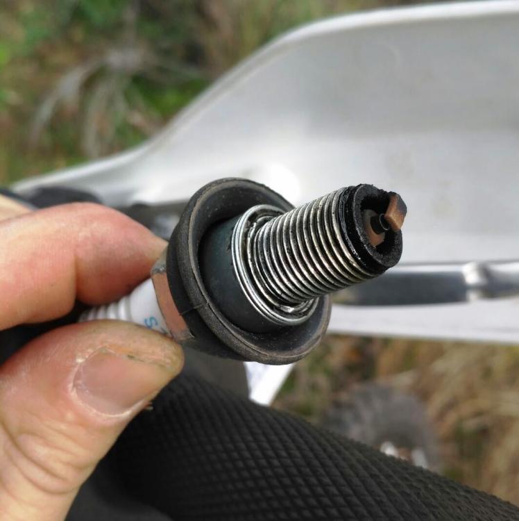

Wuenas!, este medioadia he podido probar un poco la moto y hacer pruebas.
Al final para que vaya fina y no vaya rateando cuando aceleras entre 1/8 y 1/4 la he dejado:
27,5 /43-75 (2) / 450 / Boquilla R8 (de serie) (aire 1,25)
He notado que tiene buenos bajos, puedes subir trialera en 2ª sin tocar embrague y no se ahoga ni le cuesta subir de revoluciones por ir demasiado grasa.
Subiendo trialera en 2ª y dejando morir motor, recupera muy bien y sube rapido de revoluciones.
La primera foto es haciendo un tramo de carretera manteniendo el gas a 1/4
La segunda foto es haciendo un sendero trialera, a pocs revoluciones y acelerando poco
Mi conclusion es que no hace falta cambiar la boquilla ni el kit, poniendo un chice de baja pequeño (27,5-30) y la aguja 43-75 / 43-74 se puede afinar mucho.
Seguro que con las vforce puede mejorar considerablemente.
saludos!

No se como te puede funcionar con la R8,un chicle de baja tan bajo y la 43-75 en segunda posicion.De verdad que no me lo explico.
El solape del chicle de baja y la segunda cifra de la aguja es brutal.Afinando tanto ahi no se tiende a parar al cortar gas?

Ten cuidado con bajar tanto el chicle de baja, no sea que vayas por un carril, cortafuegos o carretera rapidito, cortes gas y te pegue un agarrón por que el 27,5 sea demasiado pequeño
Olvidaros de que un chicle es grande o pequeño y por esta razon agarres el motor, lo que agarra el motor es una mezcla pobre : esto es poca gasolina y mucho aire
