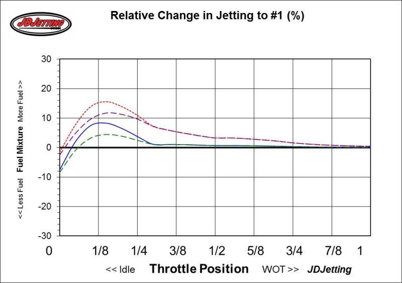

Aunque pienso que te pedira chicles de baja en torno al 27.5 y partes rectas de aguja 74 -75
Mira un grafico que compara las boquillas
Voy a probar la chimenea s1 y cambiar la posición de la aguja a la 2da y montar un chicle de baja lo mas alto posible a ver si me acepta un 42,50 o 45 con la #5. En UK han probado esta carburación y dicen que va bien... es cuestion de probarla.
