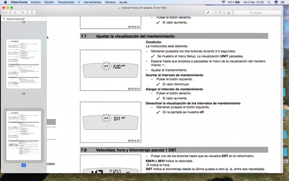

Alguien sabe cómo se quita la llave que sale en el marcador ?
Supongo que es cuando le toca el cambio de aceite del cambio pero. O hay manera de quitarla y ya lleva días , porque llevo 40h...
hace 24 minutos, lapoput dijo:
Hola compañero, no tienes el manual?
Se quita cambiando las horas al siguiente intervalo, ya sea 60, 80 o lo que le toque.
Editado por Spidy
hace 18 minutos, lapoput dijo:
No si ya lo he leído pero lo pongo en off pero la llave no se borra de la pantalla...
Eso me paso a mi la primera vez. La única forma de quitar la llave es cambiando al siguiente intervalo. Como si lo quieres poner a 300 horas. Yo cambie el aceite a las 5h y lo programé para que salte a las 35h.
Editado por Spidy
Ya está solucionado, la cuestión es ir subiendo las horas, ahora le he marcado 70 y supongo que cuando llegue volverá a salir la llave...[emoji6][emoji6]
