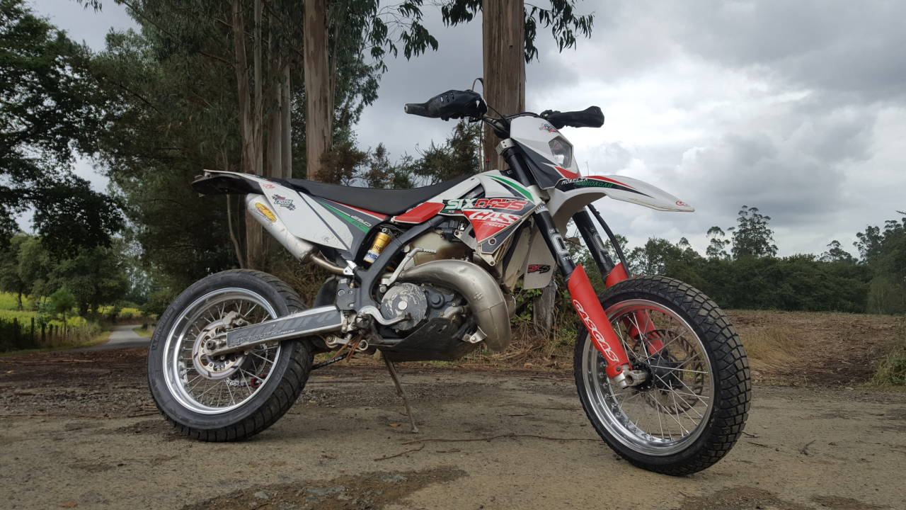

Pues estas son las llantas que cogí  al final las sm de gasgas...pero tengo dos moscas detras de la oreja...me viene con una rueda 165 atras y me toca en la cadena bastante....la rueda esta casi nueva y me fastidia tener que meterme ahora a gastar 100 y pico pavos en otra...y otra mosca mas gorda es la llanta delantera...me da la sensacion que esta como rigida una sensación muy rara no se si es normal ya que nunca prove una pero es que tomaba mejor las curvas con los tacos que con estas podria estar torcida y dar esa sensación por eso??

con la de alante mira las presiones, ayuda mucho, a mi tambien me sucedia al cambio luego te acostumbras y ya.Con la trasera lo maximo para gas gas son 150 entra clavada.
hace 10 horas, molinero123 dijo:
Gracias! Ya me quedo mas tranquilo...que rueda me recomendais??ando siempre en seco...

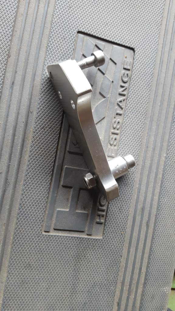

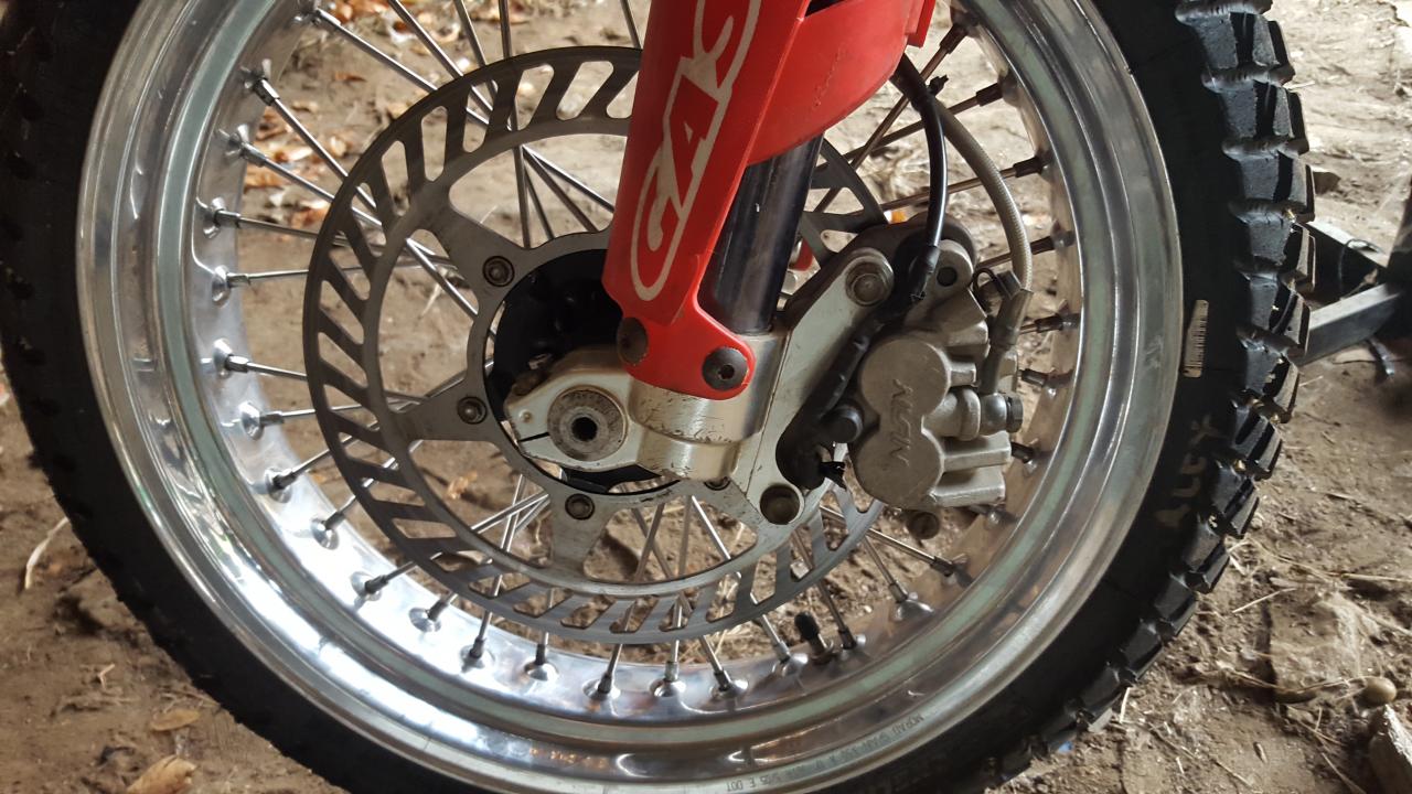

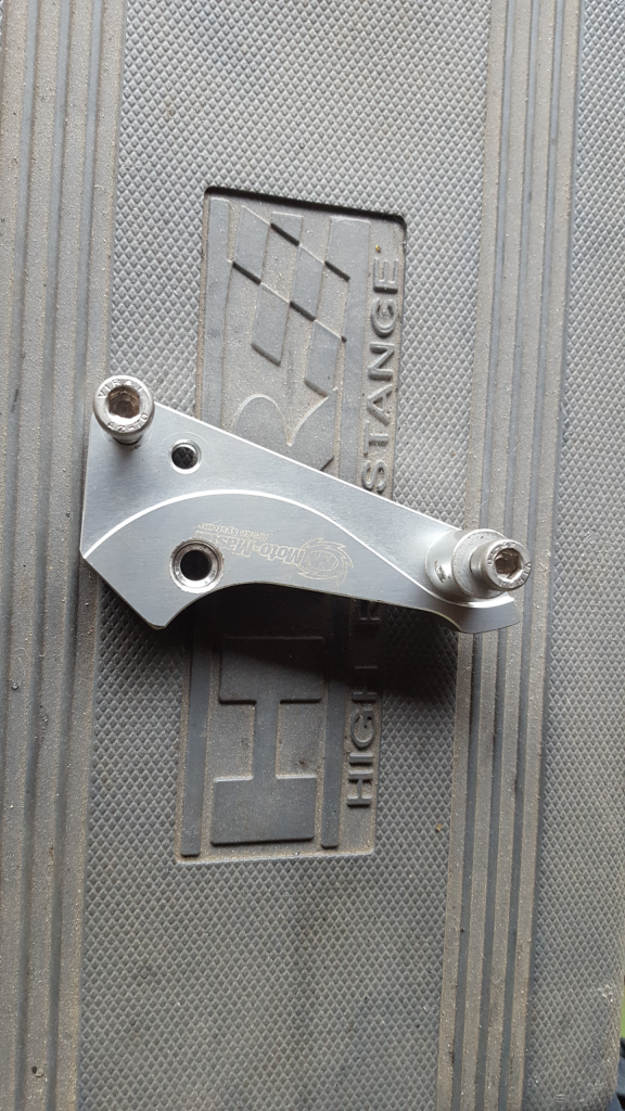

Ahora tengo otro dilega...no se como se mobta este distanciador de la pinza...no se si es que no me vale o que no le encuentro el sentido pero es que no me cuadra nada...si alguien monto uno de estes agradecería la ayuda es que el disco de enduro se queda pequeño para correr...
Efectivamente como me dijo el vendedor si me vale...
Y hacer esto con una platina de 1cm no es dificil...sería poner la pinza medir y un casquillo para el tornillo de abajo...en este foro venden un kit acoplado que tiene ese sistema hecho y es super facil...
