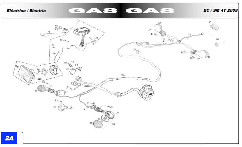

Esquema electrico gg 450 2009
redvan
Buenos días,
Lo primero es lo primero, me presento;
Mi nombre es Alonso y tengo una gas gas fse 450 sm 2008 que tras 2 años, no ha conseguido reparar el mecánico.
Por este motivo he adquirido ciertos conocimientos en electrónica para tratar de repararla yo, pero lo primero que necesito es el esquema eléctrico de la moto. Según la documentación es 2008, pero por las piezas y como funcionaba GG en aquél entonces, diría que tiene piezas de la 2007 también.

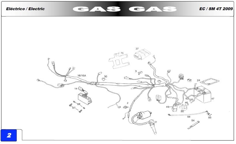

He leído miles de post y en ninguno se menciona el esquema de la moto, no lo he encontrado ni en waybackmachine.
Por favor, si todavía dispone algún usuario del esquema de los años 07-08, agradecería que se pusiera en contacto conmigo.
Un saludo y gassss!!!

Te dejo el link del esquema
https://mega.nz/file/Cl8nzIYD#HSHf6vVBcyRf0RUyFJWlm_kr_QN264jAmCzBJAbpr9A

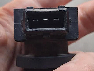

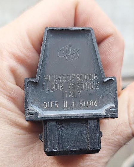

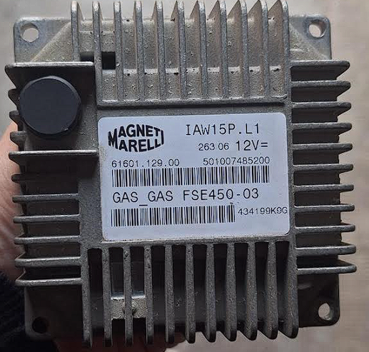

La moto lleva centralita Magneti Marelli:

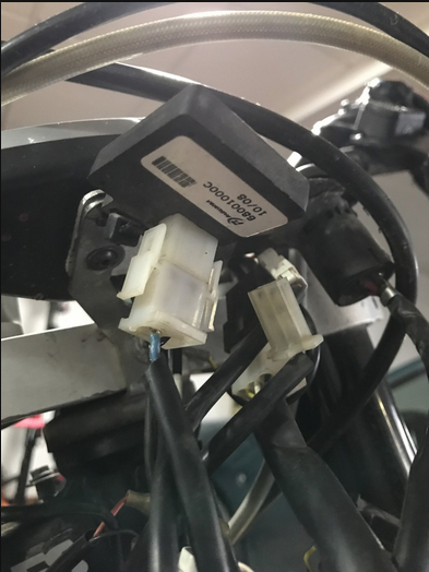

Bobina lleva la oficial de GG, pero según el esquema que mandas le entran 4 pines, esta solamente tiene 3 (Entiendo que la tierra está únicamente en uno de ellos):
image.png.e26959e0e53edf0b82f62a2f91961ca4.png  image.png.c828ed71542dcc37bfb8196ca600b015.png
Tampoco he encontrado otra bobina, esta parece ser que hace de altas y de bajas, ¿puede ser?

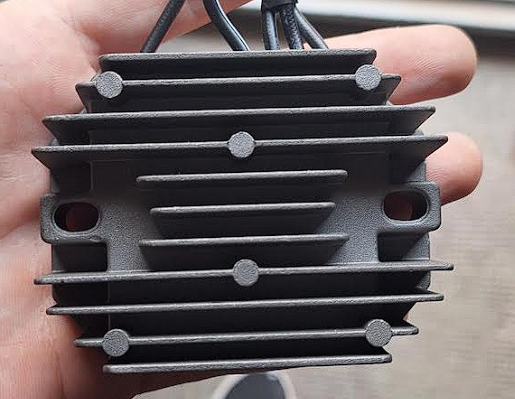

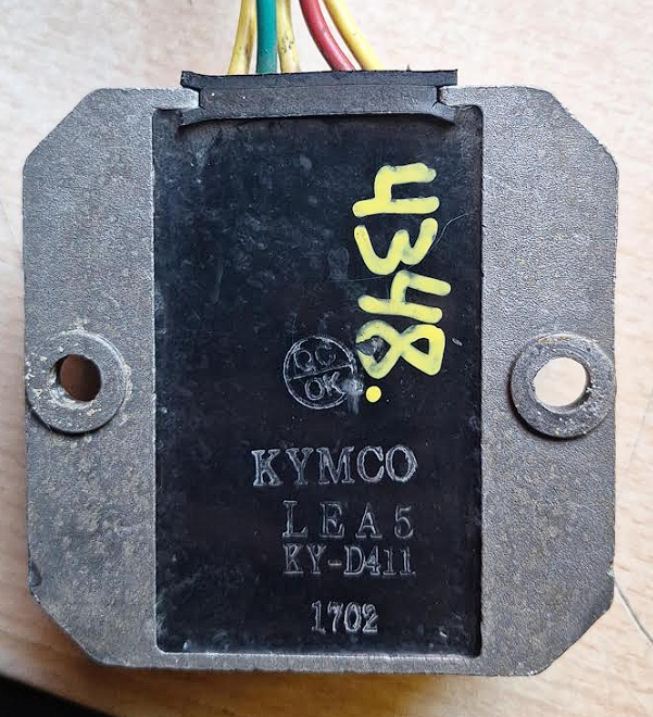

Y por otro lado, recibí la semana pasada el regulador de tensión con la referencia original, por que llevaba montado uno de una Kymko y me daba que pensar que podría estar ocasionando el fallo. Adjunto enlace del producto.
image.png.ad56ac1d2924a2c4fb3b7281e344f1b9.pngimage.png.435f53c7b9b5625ec6343f0a643df42d.png
Dicho esto, procedo a desmontar y verificar lo primero la bomba de gasolina, vuelvo a revisar si le llega chispa (después de tanto tiempo, habrá que verificarlo de nuevo) y comienzo con lo que tengo más soltura, a revisar el esquema eléctrico, que ya andaba dibujándolo hasta que me ha dado por entrar en el foro:

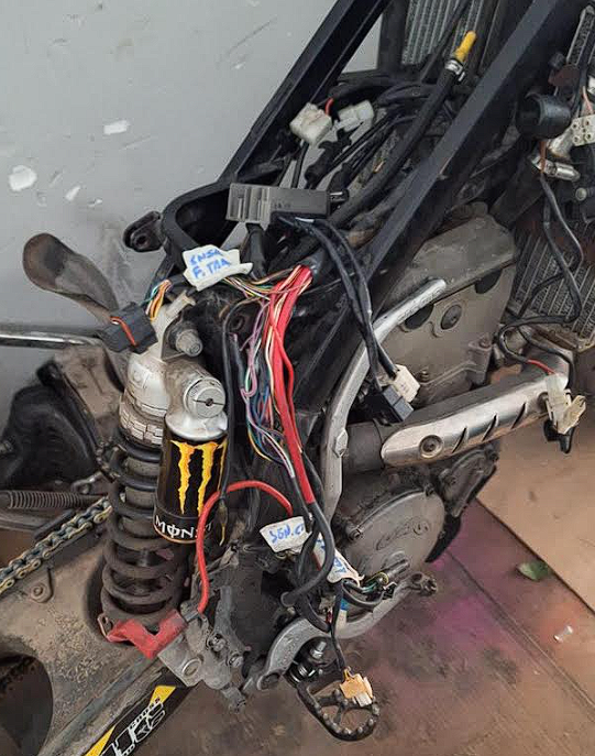

Buenas tardes y gracias de nuevo.
He revisado la mayoría de lo comentado, tacho lo revisado y pongo en negrita lo pendiente.
Lo bueno:
- El motor gira y tengo chispa.
- Doy contacto y suena el relé que hay debajo de la batería.
Lo malo:
- No hay bomba de gasolina, doy contacto y suena el relé pero la bomba no actúa.
- El marcador no enciende, solamente el indicador de presión de aceite y solo un momento, no se queda encendido. Al girar motor, sí que vuelve a encenderse.
He medido por ahora:
- Batería nueva --> 12,54v
- Pin 1 bobina altas (Con contacto) --> 11,28v
- Pin 1 inyector (Con contacto) --> 4,28v
- Fusible de 30A verificado.
- Medir voltaje llave
- Verifica en el pin 17 de la central le lleguen esos 12v de ese fusible
- Verifica el fusible 7 de la inyección
Pendiente de revisar
1. Sensor pickup (se me ha ido la luz antes de localizarlo)
2. Pines 7 y 12 de la centralita
3. Spray de inyección --> Cuando tenga bomba de gasolina pondré algo al depósito
4. Calado distribución si nada de lo anterior funciona.
Conclusión:
En el inyector algo ocurre por lo que veo... Poco voltaje, ¿no? ¿Pasa el voltaje a través de la centralita?
¿Puede que la centralita haya fundido alguna pista y por eso no haya bomba de gasolina?
El otro fusible que hay junto al de 30A en el relé de arranque, que función tiene? No será de la bomba?
Por otro lado, tengo la posibilidad de comprar una centralita que funciona correctamente, proveniente de una 2006 con recencia IAW15P.L0, siendo la mía 2008 y con referencia IAW15P.L1. ¿Podría arrancar sin cargar el mapa de la mía mediante OBD? Tengo los útiles para hacerlo, incluido el programa, lo haría tras verificar que arranca.
Un saludo.
EDIT:
He continuado revisando y a la bomba de gasolina le llegan los 12v, hace el zumbido pero no actua, no sale gasolina por ningún sitio... Pediré una nueva y continuaré editando este hilo. Presiento que estoy cerca, ya con chispa y casi con gasolina...
Editado por ExTrAkRaZy
