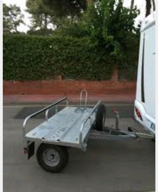

Yo personalmente no pondría la moto directamente en un invento de esos....... No me da confianza. Yo personalmente ando con un remolque convencional y estoy muy contento. Pero si tuviera problemas para almacenar el remolque me compraría uno como el de la foto q adjunto..... Eso sí le cambiaría la rueda para 10/13":Emoji-2:
