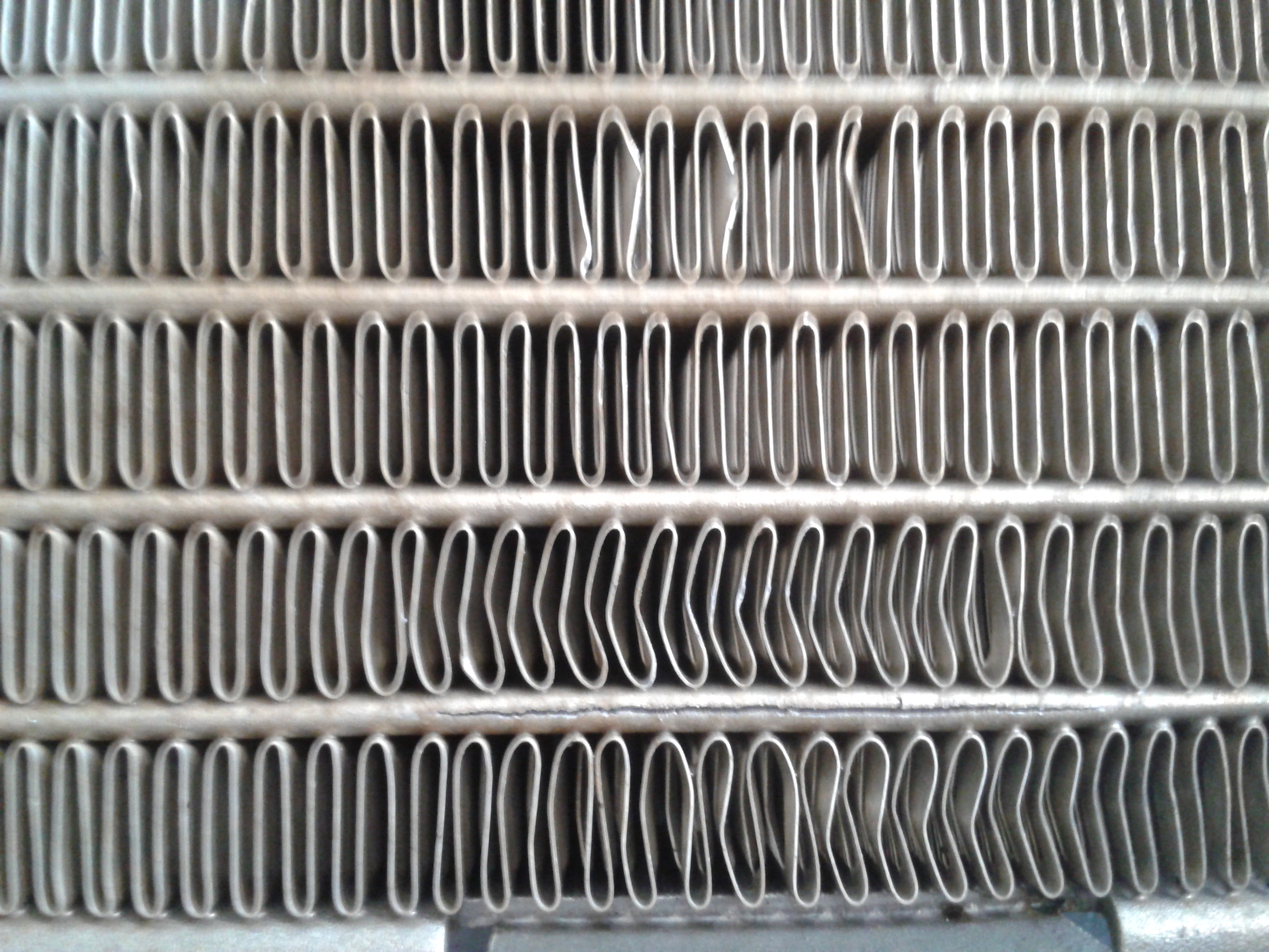

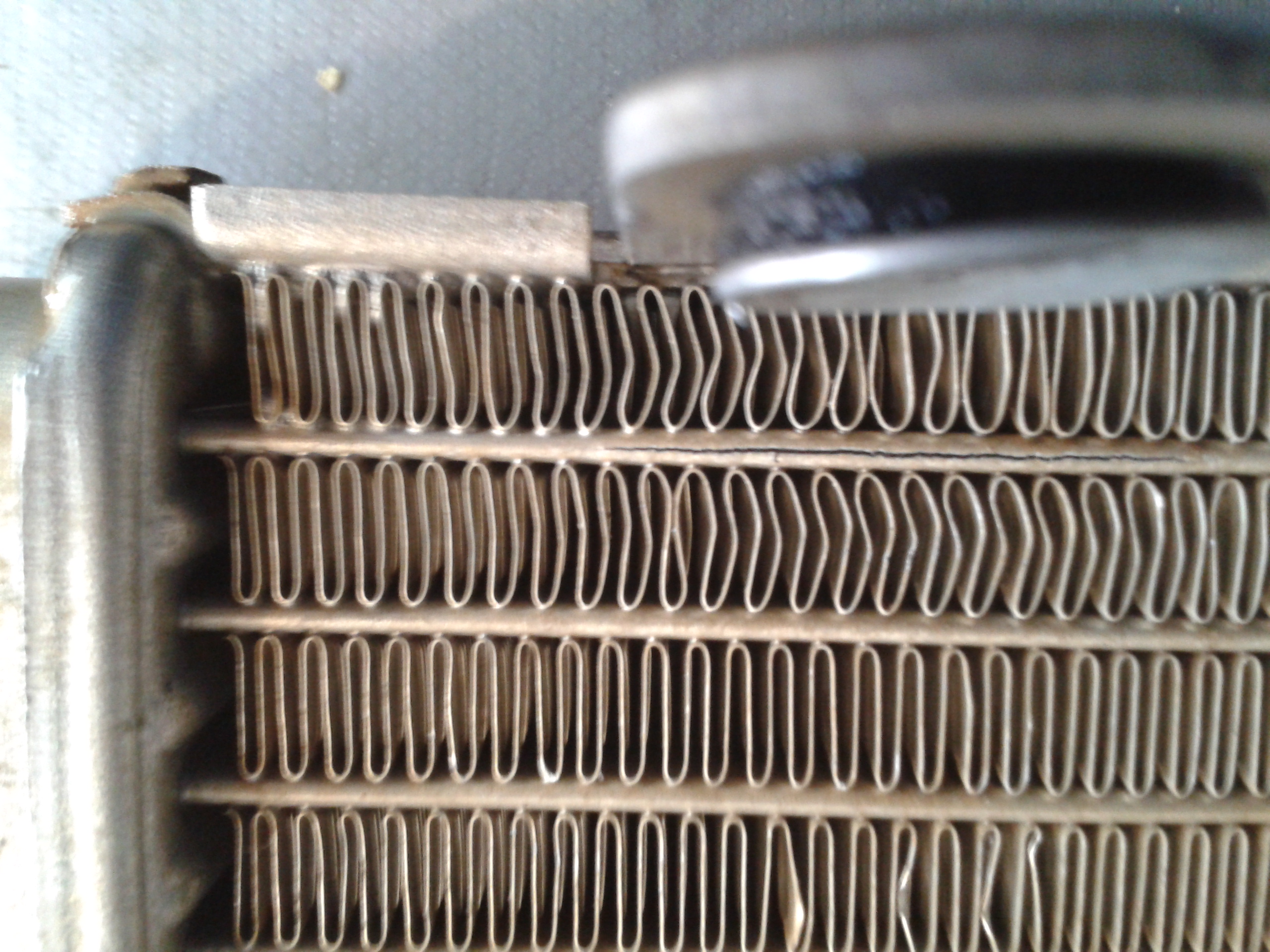

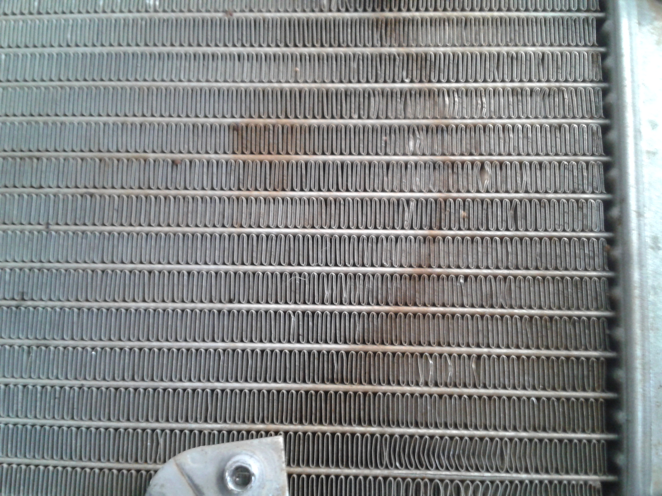

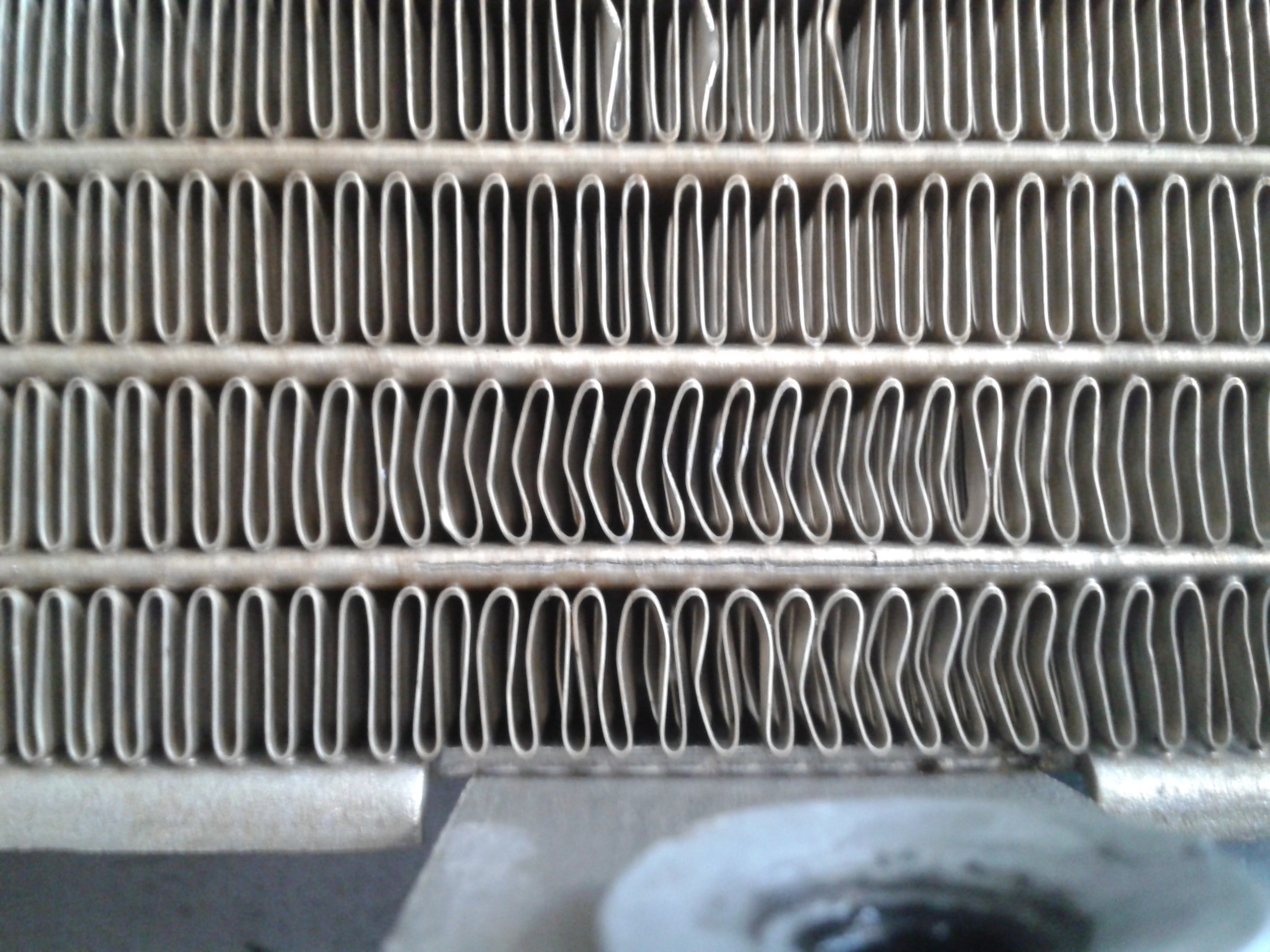

Un saludo, gracias por las respuestas, lo lleve a soldar y quedo bien, alos 2 dias me empezo a hechar un poco de agua, como era poco le eche un tapafugas de radiadores winns y ya no gotea pero se me llenan las celdas de una de las filas de liquido refrigerante y se ve el liquido pero no llega a gotear. La moto va bien y no parece que se caliente, pero creo que eso ira amasa no ser que el tapafugas lo selle del todo . Pero me parece raro que se vea liquido pero no gotee. Que puede valer un radiador nuevo?. En la parte izquierda de la moto al lado del motor de arranque la tapa grande lleva en el medio un redondel de color negro que tiene una ranura , que es para aflojar la tapa esa ? Gracias.
Recuerdo que me dieron un radiador en garantía cuando tuve esa moto, después se volvió a romper
y al poco quité la moto con el 2º radiador soldado (fué en 2008).
Pensaba que sería de las vibraciones, lo até con bridas y nada, se volvió a rajar igualmente.
Suerte.
