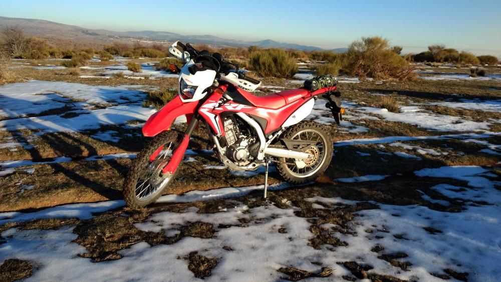

Ahaaa, que bonita la moto en la nieve. Por cierto,  ¿Que tal  los neumáticos IRC de origen en barro?. Estoy pensando en volver a instalarlos ya que ahora llevo unos Pirelli Scorpion AT que en carretera y pistas son estupendos,  pero con el barro de las heladas mañaneras ya he hecho una "puesta a tierra" de mis 85 Kg (casi en parado afortunadamente)

Jojojo, yo ando en las mismas medidas( y subiendo) y eso lastra claramente a la Hondita.
A mí me gustan mucho los IRC (los llevo con 1.2 kilos de presión) pero no te puedo decir en barro porque el terreno por donde me muevo drena mucho y no ha llovido. Me parece que son ideales para una trail campera porque en carretera no vibran y agarran muy bien y en campo muerden bien. Un buen compromiso 50/50.
En la 690 montaba los metzeler sahara cuando llegaba el calor y los pirelli mt 21 para el invierno. Los metzeler ,salvo en barro, tienen un agarre de pm y los otros son mucho más camperos y vibran algo en carretera.
